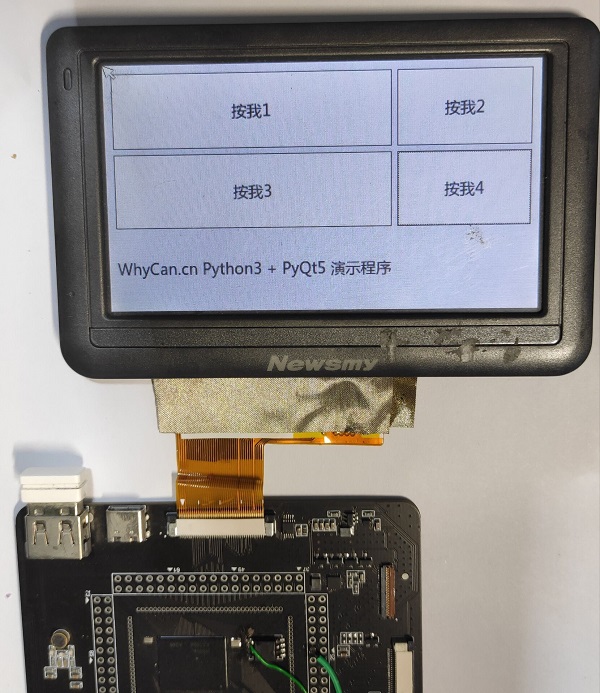

Re: 发一个我整理的小智 X3 Python PyQt5 开发板固件
显示效果: QQ图片20200703162343.jpg
代码参考: https://whycan.cn/t_3400.html#p48415

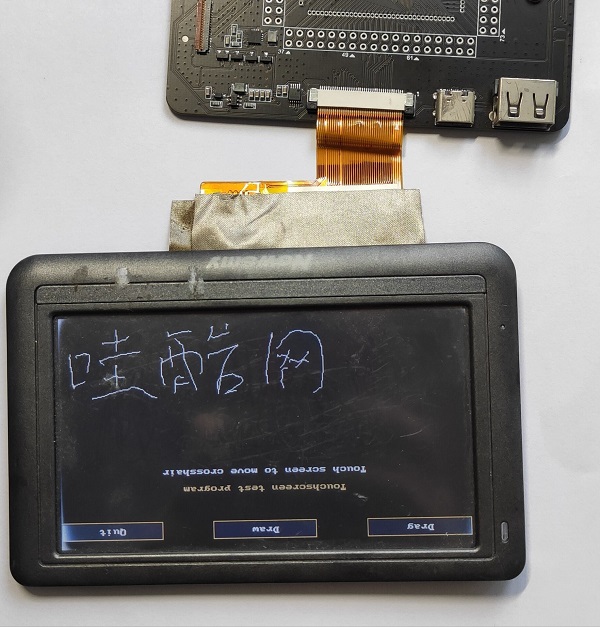

楼主 #3 2020-07-05 22:36:08
路漫漫
注册时间: 2019-07-22
已发帖子: 65
积分: 54
4.3寸 480x272 固件: smallwit_x3_tfcard_20200705071700.tgz
1. 支持电阻触摸屏
2. 支持Python3 + PyQt5
3. 支持AP6212 WIFI 热点

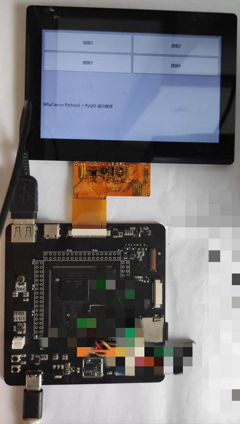

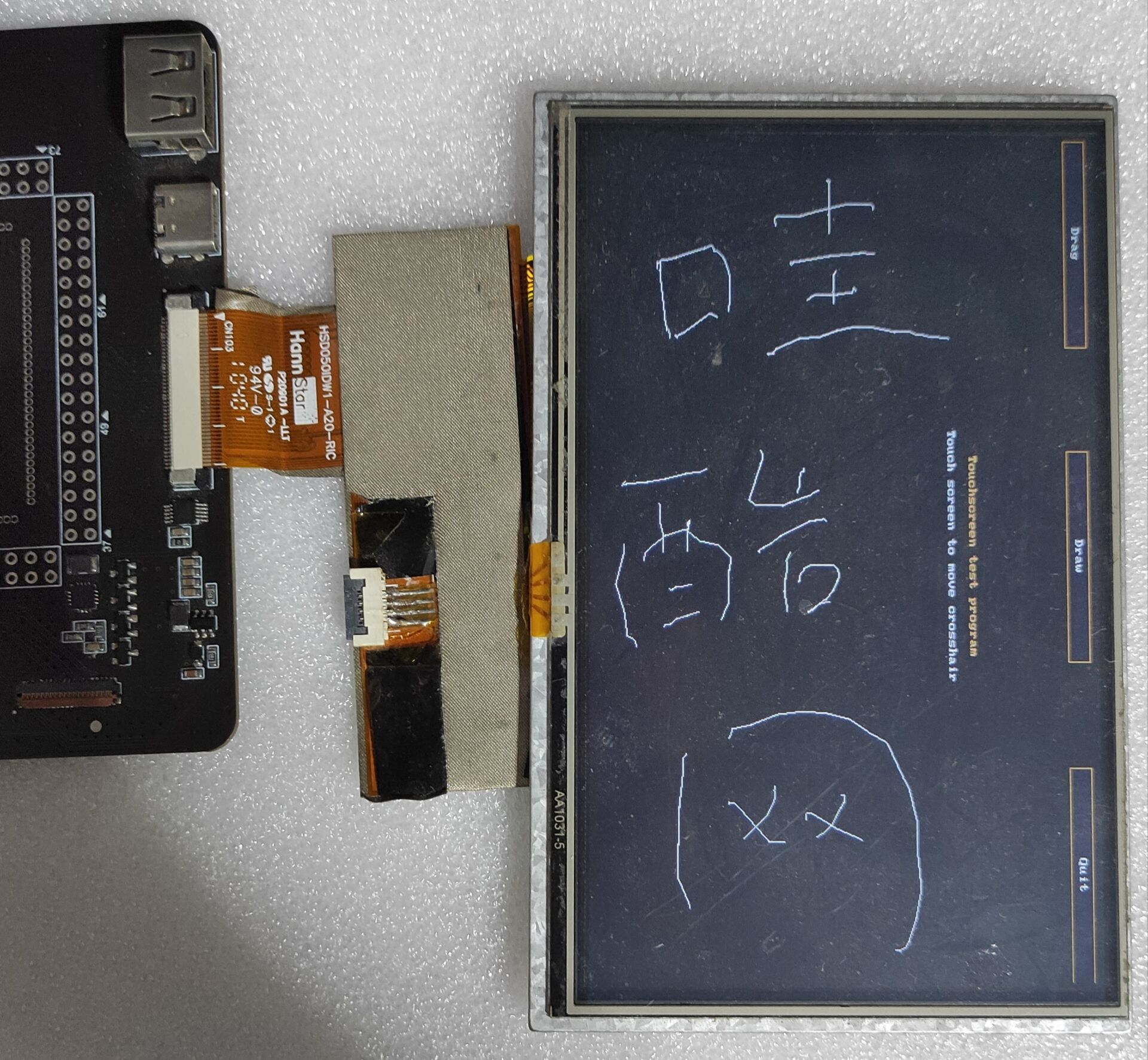

楼主 #4 2020-08-15 19:56:06
路漫漫
注册时间: 2019-07-22
已发帖子: 65
积分: 54
5.0寸 800x480 电阻屏固件: smallwit_x3_tfcard_20200815015629.tgz
1. 支持u-boot开机画面
2. 支持USB HOST & OTG, 支持两个USB口同时插入U盘

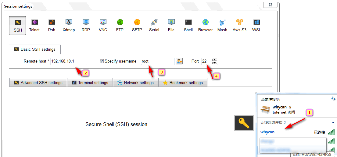

电脑通过mobaxterm 连接 X3开发板ssh 服务器 --dropbear
热点名: whycan
密码: whycan.cn

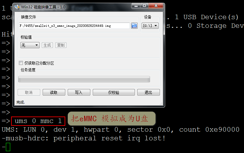

楼主 #12 2020-08-27 09:58:34
路漫漫
注册时间: 2019-07-22
已发帖子: 65
积分: 54
https://variwiki.com/index.php?title=U-Boot_features
通过u-boot的ums命令,把小智X3开发板eMMC模拟成电脑U盘,然后利用win32diskimager烧录固件。
eMMC固件本站下载: smallwit_x3_emmc_image_20200827113720.tgz
tf版本u-boot本站下载: u-boot-sunxi-with-spl-smallwit-x3-burn-emmc.7z (从TF卡启动, 按回车进入命令行之后,输入命令 ums 0 mmc 1 电脑出现U盘即可烧录)
仅限有eMMC 的X3开发板可以用, 连我都没有, 我是在小智的X3卡片电脑测试的。
