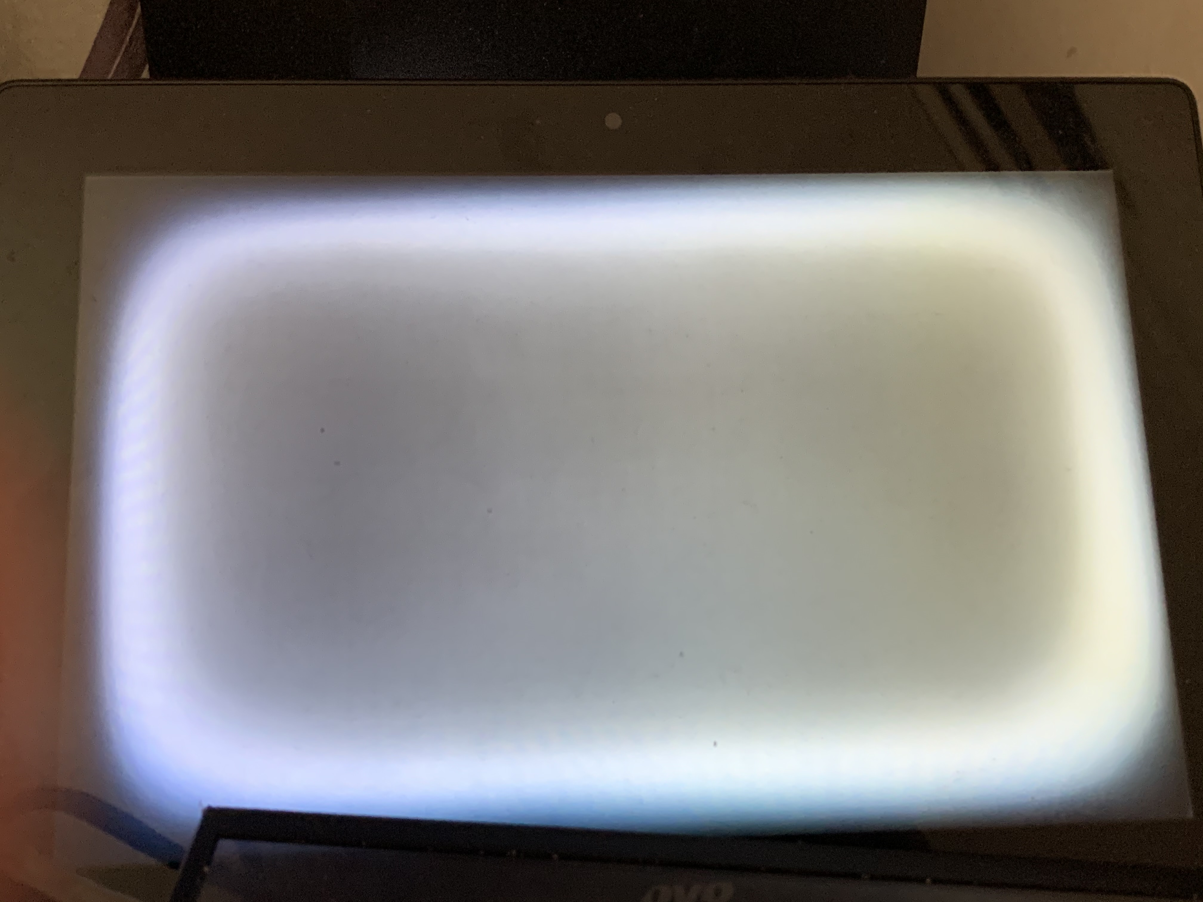

楼主 #12 2020-03-25 15:01:19
xd717
注册时间: 2019-10-23
已发帖子: 51
积分: 51
Re: 求助 !全志A64 LVDS配置
zhe这是什么原因引起的?
屏幕成这样了,一个黑框,颜色缓慢渐变
恳请大佬帮我分析看看 多谢多谢谢谢谢!
#13 2020-03-25 15:15:52
shaoxi2010
注册时间: 2019-06-13
已发帖子: 399
积分: 338
这个错位一直都存在,不用鸟它,你这个现象看着就是tcon的输出不对,建议拿示波器打打波形。
话说你现在用的lvds还是rgb哦
楼主 #14 2020-03-25 15:43:24
xd717
注册时间: 2019-10-23
已发帖子: 51
积分: 51
shaoxi2010 说:
话说你现在用的lvds还是rgb哦
之前有条件的时候示波器打过,引脚没信号,现在还是想用lvds,实在不行再用rgb吧,到时候可以根据屏幕像上面大佬说的用转接板
#15 2020-03-25 15:53:50
shaoxi2010
注册时间: 2019-06-13
已发帖子: 399
积分: 338
没信号话显示是正常的,话说用BSP不行么,实在想不通是什么原因必须用主线,主线的东西也不见得稳定啊
