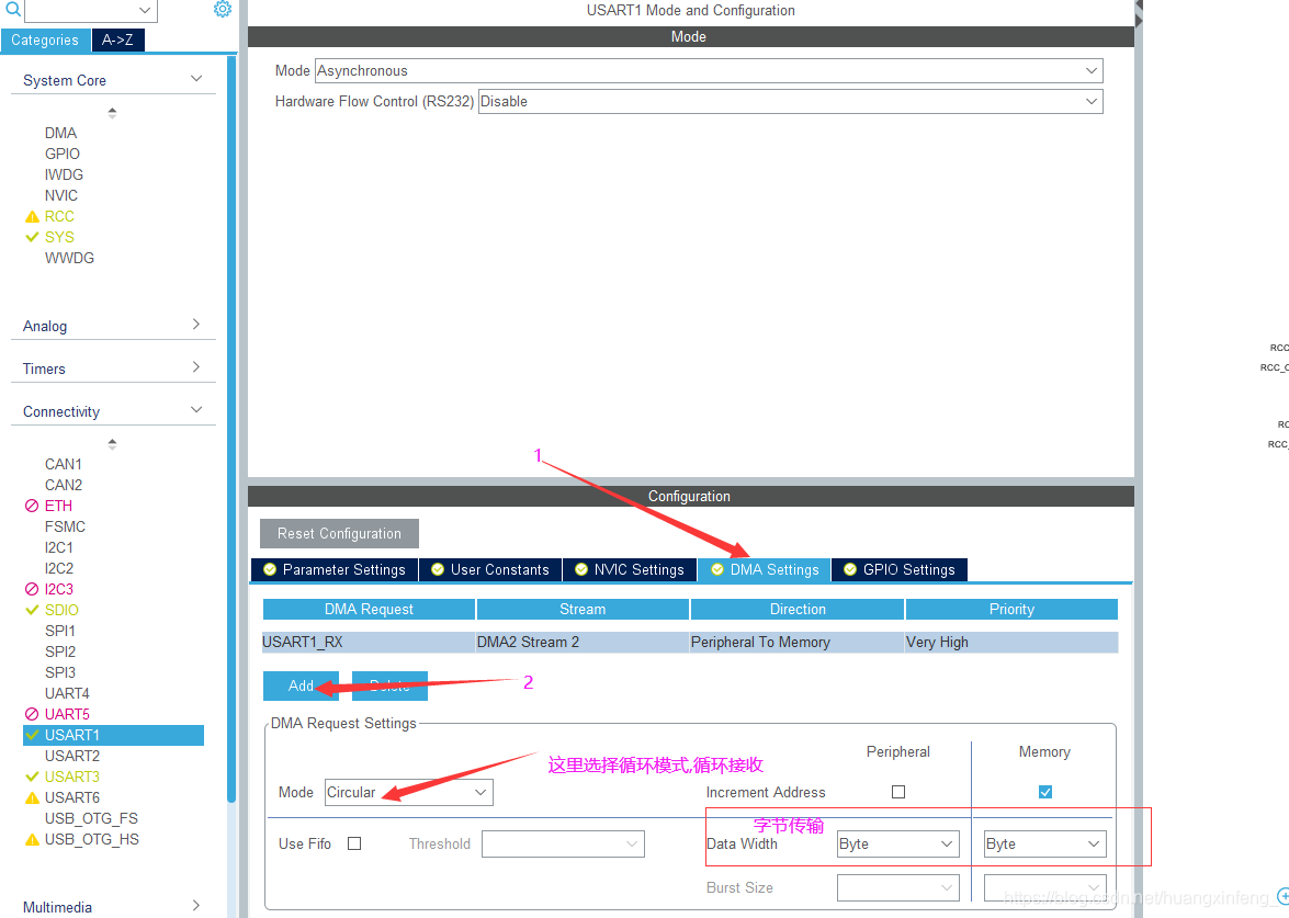

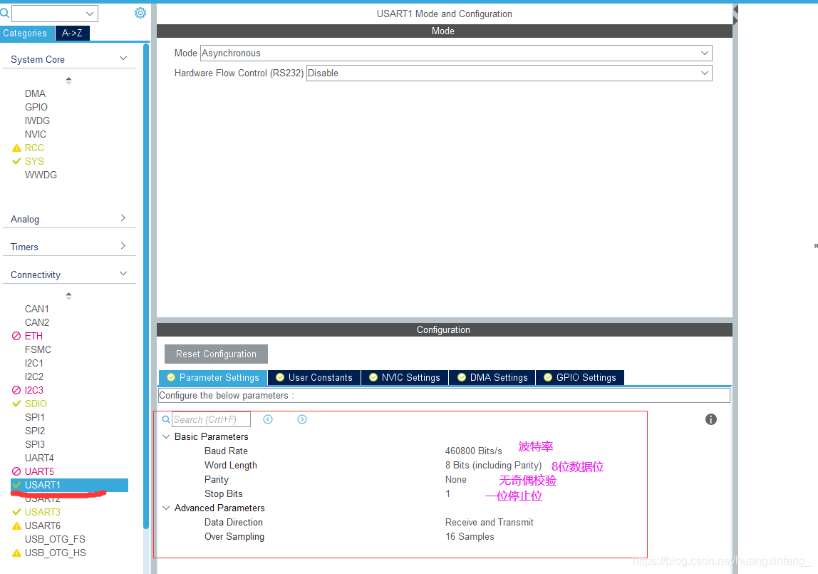

1.使用STM32Cube 直接先配置串口1的基础信息。
2.然后配置DMA传输

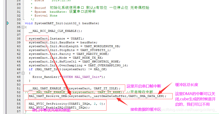

3.就是启动了,在串口初始化之后默认是没有开启串口DMA接收的。所以增加几行代码如下图所示

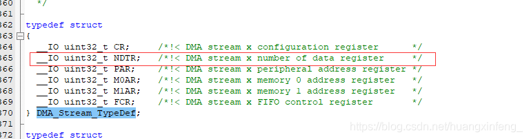

注意里面 hdma_usart1_rx.Instance->NDTR的NDTR不同的型号可能不同可以在DMA的结构体里找到对应的名字,如下图所示
这个NDTR的值是从UART1_DMA_DATA_LEN开始递减的,因为启动DMA的时候设置了传输长度为UART1_DMA_DATA_LEN
所以我们接收到当前的数据下标就是UART1_DMA_DATA_LEN - hdma_usart1_rx.Instance->NDTR这个。这个其实就是当前接收到数据的结束下标。有了数据结束下标,我们还需要数据起始下标,以及数据长度。

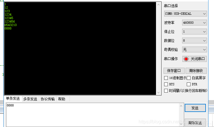

最后来张测试结果图分别是一顿乱操作发不同的数据长度和数据
最后注意一点的就是这个程序如果你一下子发超过100个字节那估计就不行了。因为超了缓冲区长度数据被覆盖了,当然增加长度就可以解决了。
