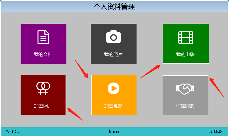

主页面按钮选中边线,可以任意设四边的其中一边(演示,通常主页面不需要)

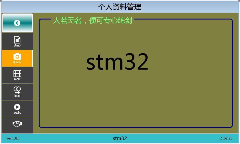

侧边栏导航选中效果

原理就是用emwin系统的皮肤设置函数+按钮私有数据。这相当于一种自定义控件实现的简单方法,通过不同的函数+数据结构就能实现不同功能的控件。
  1. 结构体类型
typedef struct {
    int Check;
    GUI_COLOR colorPressed;
    GUI_COLOR colorUnPress;
    GUI_FONT *iconFont;
    char iconName[6];
    char btnText[10];
} BTN_USER_SKIN;
  1. 结构体定义
static BTN_USER_SKIN BtnSkinData[] = {
    {ZL_BTN_CHKMODE_RIGHT, GUI_ORANGE, GUI_ORANGE, &awefont24, "\uf0f6", "stm8"},
    {ZL_BTN_CHKMODE_NO, GUI_ORANGE, GUI_DARKGRAY, &awefont24, "\uf030", "stm32"},
    {ZL_BTN_CHKMODE_NO, GUI_ORANGE, GUI_DARKGRAY, &awefont24, "\uf008", "mcu"},
    {ZL_BTN_CHKMODE_NO, GUI_ORANGE, GUI_DARKGRAY, &awefont24, "\uf226", "linux"},
    {ZL_BTN_CHKMODE_NO, GUI_ORANGE, GUI_DARKGRAY, &awefont24, "\uf144", "audio"},
    {ZL_BTN_CHKMODE_NO, GUI_ORANGE, GUI_DARKGRAY, &awefont24, "\uf2b5", NULL},
  1. 选中效果代码

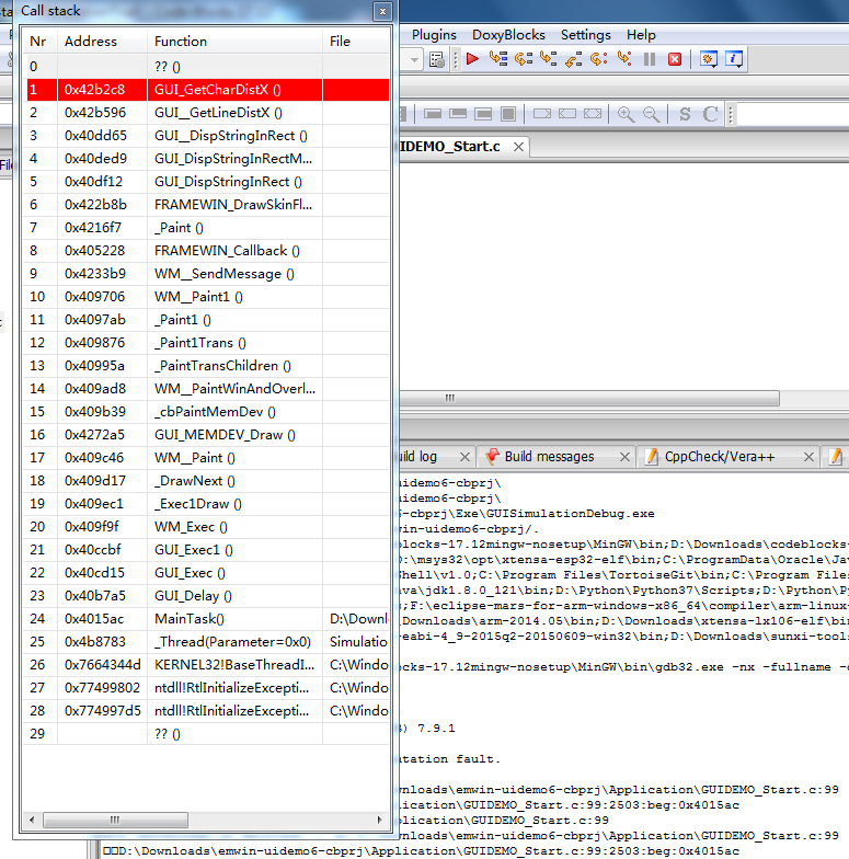

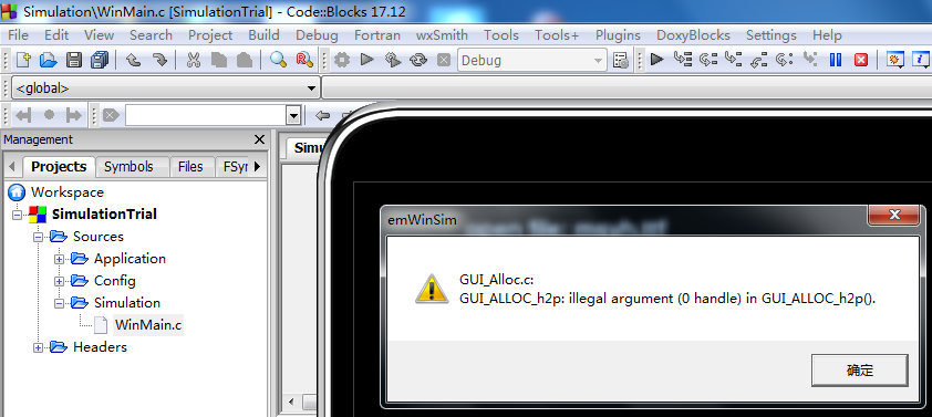

一开始发现 C:\Windows\Fonts\msyh.ttf 会引起错误, 然后挂了。
后来网上下载了一个 msyh.ttf 可以了。
但是楼主的第三个图片, 左侧导航那个界面怎么点进去呢?

点击“我的照片”就进去了。(偷懒没说明,想着就六个图标,都点一遍就知道了。。。)

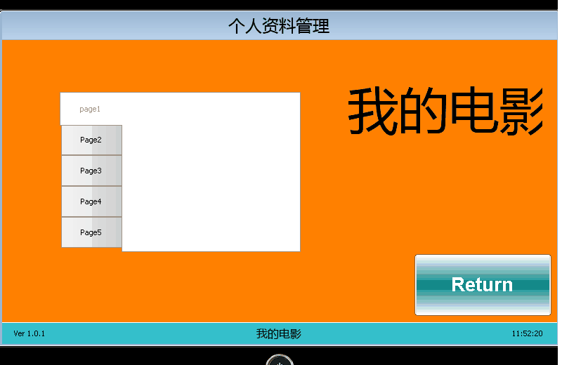

测试一下: 使用emWin原生MULTIPAGE控件的侧边导航
(只是测试,比较简陋~)
  • 动态展示
  • 核心代码
    // 0--你懂的
    hItem = WM_GetDialogItem(pMsg->hWin, ID_MULTIPAGE_0);
    // 1--设置标题栏在底部
    MULTIPAGE_SetAlign(hItem, MULTIPAGE_ALIGN_LEFT | MULTIPAGE_ALIGN_BOTTOM);
    // 2--旋转标题栏到左侧
    MULTIPAGE_SetRotation(hItem, MULTIPAGE_CF_ROTATE_CW);
    // 3--设置皮肤,目的实现标题栏文字水平
    MULTIPAGE_SetSkin(hItem, multipage_drawskin);
