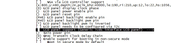

请问一下,X3液晶屏怎么配置,实现LVDS输出????
想要实现液晶屏的LVDS输出,应该怎样配置??

楼主 #4 2020-09-01 11:13:50
jkl
注册时间: 2019-11-18
已发帖子: 271
积分: 154.5
Re: 请问一下,X3液晶屏怎么配置,实现LVDS输出????
在uboot里面有这个LVDS面板的配置,但是我配置了之后,没有作用:
#5 2020-09-01 13:06:43
shaoxi2010
注册时间: 2019-06-13
已发帖子: 400
积分: 339
就是使能这个选项就对了
楼主 #6 2020-09-01 13:42:24
jkl
注册时间: 2019-11-18
已发帖子: 271
积分: 154.5
shaoxi2010 wrote:
就是使能这个选项就对了
你好,我使能这个之后LVDS不能正常显示,RGB的屏还是能够正常显示

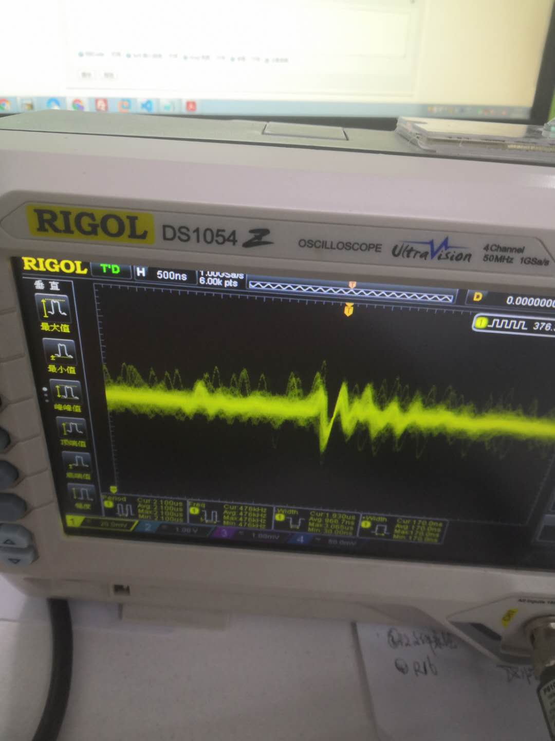

#7 2020-09-01 13:52:20
有梦的地方
已发帖子: 284
积分: 284
检查LVDS引脚的复用是否正确,然后再用示波器测量LVDS引脚有没有输出波形
楼主 #8 2020-09-01 17:15:58
jkl
注册时间: 2019-11-18
已发帖子: 271
积分: 154.5
波形是这样的,引脚复用我看了,没问题

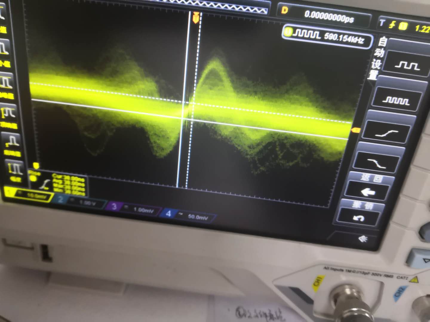

#9 2020-09-01 17:34:09
有梦的地方
已发帖子: 284
积分: 284
看下lvds的时钟有没有使能
楼主 #10 2020-09-01 17:40:02
jkl
注册时间: 2019-11-18
已发帖子: 271
积分: 154.5
有梦的地方 wrote:
看下lvds的时钟有没有使能
这个是时钟的波形
#11 2020-09-01 18:53:52
有梦的地方
已发帖子: 284
积分: 284
jkl wrote:
/files/members/2437/555.jpg
这个是时钟的波形
这个波形看起来不对。代码里面有没有使能LVDS时钟?
#12 2020-09-01 22:31:30
shaoxi2010
注册时间: 2019-06-13
已发帖子: 400
积分: 339
lvds本来就是差分信号嘛,是不是时钟配置这些不对吧?
