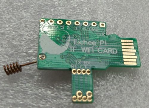

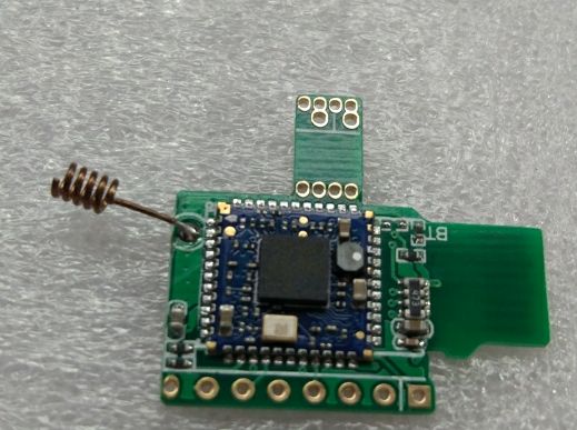

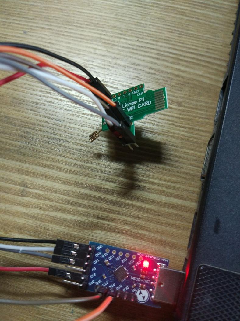

1. 准备性价比最高的cp2104模组, 准备荔枝派的RTL8723BS模组, 用杜邦线连接。信号线交叉连接。电源3v3, GND.

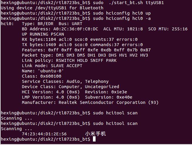

4. 执行:
sudo  ./start_bt.sh ttyUSB1    (ttyUSB1是设备在 /dev/ 目录下的文件名)
sudo hciconfig hci0 up
sudo hcitool scan

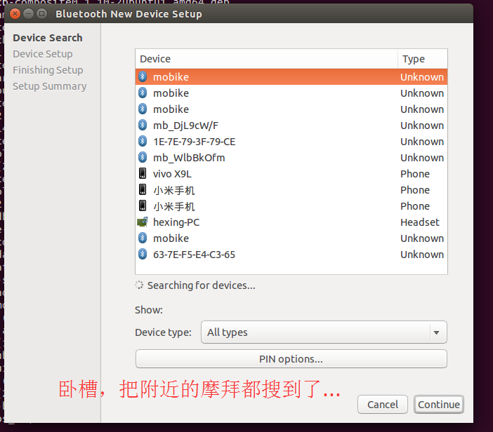

楼主 #2 2017-12-17 00:24:27
已发帖子: 9,445
Re: Ubuntu使用RTL8723BS模块蓝牙功能总结
硬件连接:
搜索到蓝牙手机:

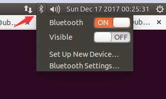

任务栏出现蓝牙设备:

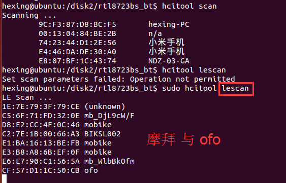

卧槽,把附近的摩拜都搜到了:
摩拜与ofo:
