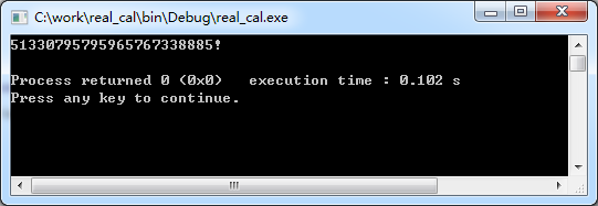

2018马上就来了,趁着年前发一个以前写的大数运算的代码
朝花夕拾,根据印象重新写的,先贴一个整数的加法运算

daydayup 说:
哈,这个不错,可以多少位十进制数,有没有限制?
基于字符串的运算,跟小学时候的手算是一个思路,无位数限制,就是运算速度慢点

不过论坛好像对贴图支持不太好啊,有些不方便
