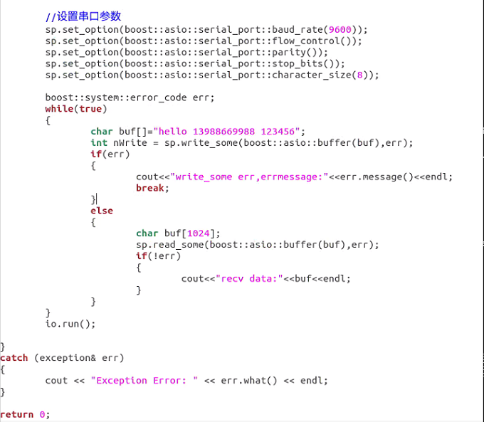

楼主 #5 2020-09-03 19:03:38
yuanlwjt
注册时间: 2019-10-23
已发帖子: 129
积分: 109
Re: V3S UART0 使用问题
楼主 #6 2020-09-03 19:04:37
yuanlwjt
注册时间: 2019-10-23
已发帖子: 129
积分: 109
Re: V3S UART0 使用问题
发送数据到设备,设备接收数据能正常工作,但设备回发的数据,V3S没有打印出来,RXD上有信号

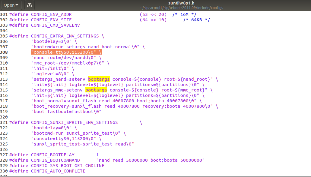

楼主 #11 2020-09-03 19:19:55
yuanlwjt
注册时间: 2019-10-23
已发帖子: 129
积分: 109
Re: V3S UART0 使用问题
我这边只找到这里定义,是这里吗
#12 2020-09-03 19:20:50
已发帖子: 3,388
Re: V3S UART0 使用问题
应该是这里,你可以看下启动日志核对一下

#14 2020-09-03 19:56:19
已发帖子: 3,388
Re: V3S UART0 使用问题
[    0.000000] Kernel command line: console=ttyS0,115200 root=/dev/mtdblock2 init=/linuxrc loglevel=8 partitions= mac_addr= uid=1234567890 kmemleak=on rootfstype=cramfs
没改好吧?

楼主 #16 2020-09-04 11:22:12
yuanlwjt
注册时间: 2019-10-23
已发帖子: 129
积分: 109
Re: V3S UART0 使用问题
没改好吧?
一般在哪里改的?
#17 2020-09-04 11:56:33
已发帖子: 3,388
Re: V3S UART0 使用问题
你用的是全志的BSP吧,问下代理,或者翻一下文档。

linux-3.4  内核   u-boot-2011.09  UBOOT   应该是BSP,哇酷小二会改吗?有偿更改。可以改成UART2为调试串口,UART0改为普通串口
