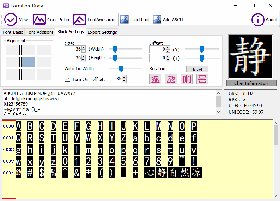

发一个取模工具 支持fontawsome图标字体
这个工具是在https://blog.csdn.net/mostone/article/details/12843613这位大神基础上修改而来
源代码在此:https://github.com/memstone/mosFontTool
以下是修复的问题:
修复在WIN10下 ,系统DPI放大后显示模糊的问题

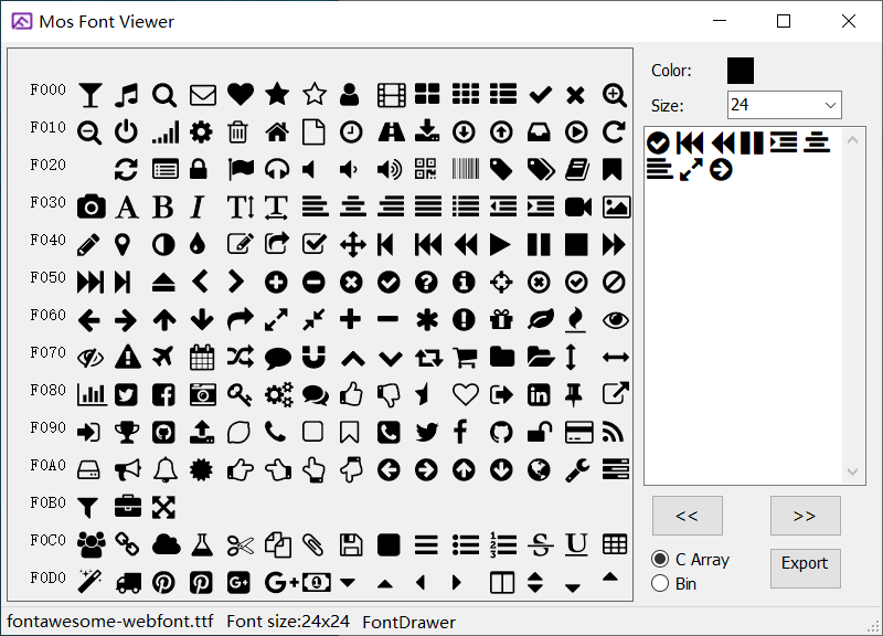

添加Fontawsome字体导出功能
添加FontAWsome字体预览功能
添加BIN导出功能
添加C数组输出格式及注释格式功能
添加导出图片旋转与镜像功能
在原作者基础上,修复一些BUG …
欢迎使用,如有BUG,请留言,有时间我会修复
