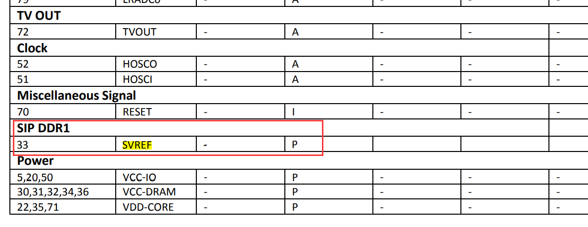

f1c100s的PB3管脚在那个位置??手册看到有,实际没找着
4.2. GPIO Multiplexing Functions
PB3 GPIO I/O DIS Z DDR_REF_D IR_RX

你看的可能是F1C100的手册,没猜错的话这个脚是接DDR的。

F1C100S和F1C200S都有写,管脚序号是第33?

PB3 我想应该是没引出来.

PB3引出来了,就是SVREF,
但是,你必须用svref,所以,也就用不了这io

PB3引出来了,就是SVREF,

还有这种骚操作 ;(
