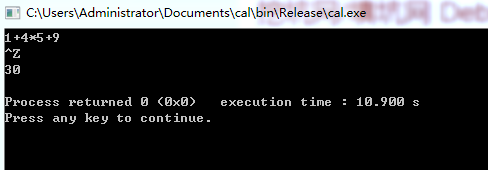

编译出c代码:
bison.exe -d cal.y
flex cal.l
再编译cal.tab.c得到exe文件,测试:
