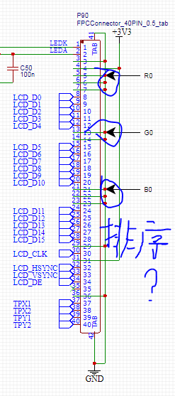

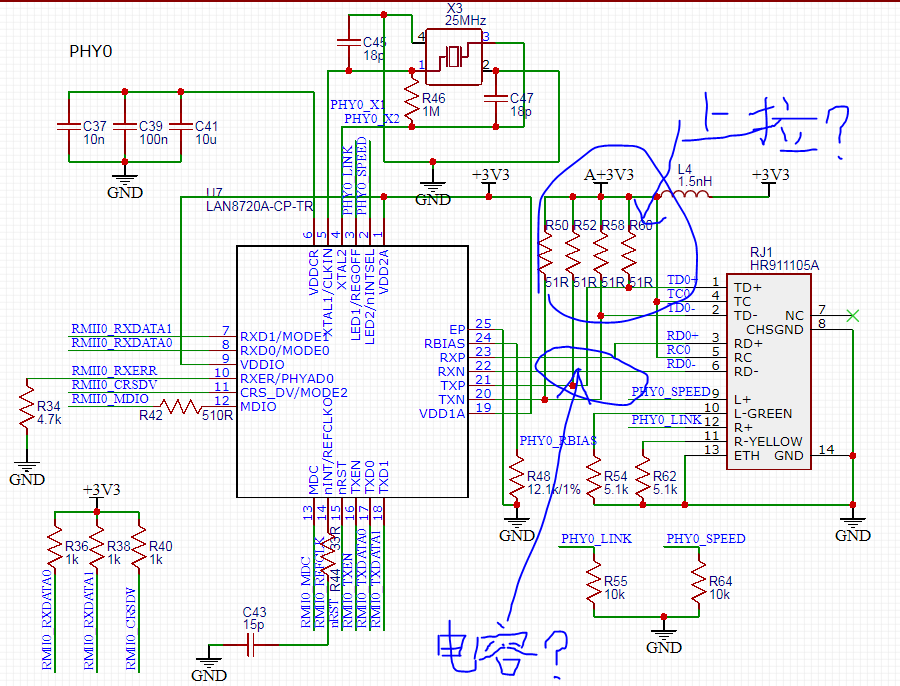

自己画的NUC972开发板原理图,请各位大佬多多指教。
https://lceda.cn/Beta_vulgaris/nuvoton-nuc972
第一次画开发板,没经验,特别是LAN8720那里,很多内容我不确定对不对。接口部分还没画出来。WiFi也没画。WiFi准备用RTL8189。(第一次画,勿喷)。

楼主 #4 2019-06-09 21:32:59
Beta_vulgaris
注册时间: 2019-03-07
已发帖子: 60
积分: 60
Re: 自己画的NUC972开发板原理图,请各位大佬多多指教。
LAN8720,好几个板子里面画的都不太一样。有的还要在差分线跟地之间并电容。不太明白啊。

楼主 #6 2019-06-10 22:05:56
Beta_vulgaris
注册时间: 2019-03-07
已发帖子: 60
积分: 60
主要是这两处不确定。恳请大佬指导!
#7 2019-06-12 22:06:01
Freeboy
注册时间: 2018-12-03
积分: 157
LAN8720不太了解,如果是上拉肯定是电阻才能上拉,RGB有666和RGB888模式,现在原理图是666每组6根线,rgb01接地,如果需要888模式就把rgb01分别对应接屏幕上。
