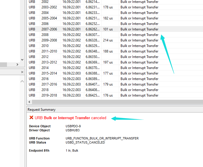

大量数据回传的时候还是偶尔丢包,
这个为什么被cancel了,看着好像是host的问题。
打开double buffer, 传输速率可以到17MByte/s

使用的什么抓包工具?
