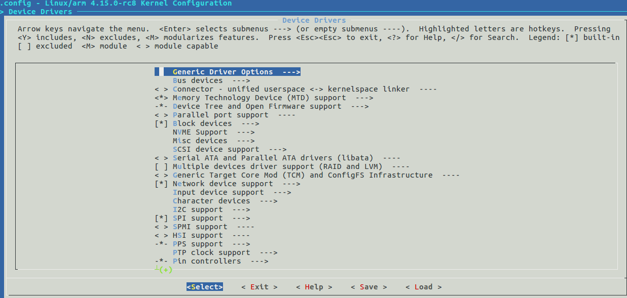

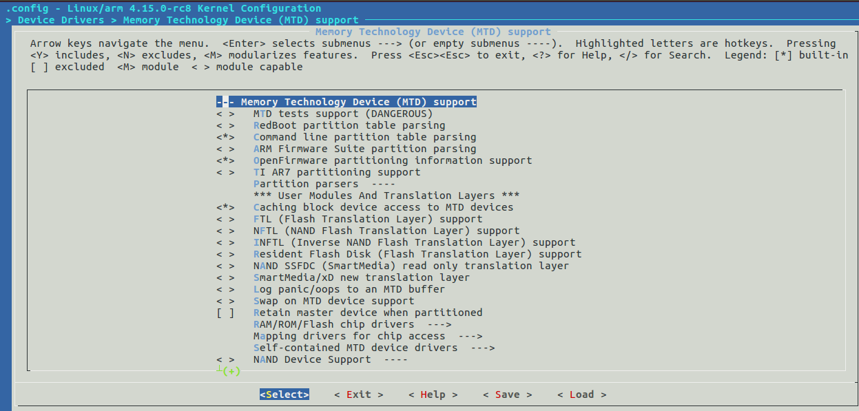

与正常的启动代码对比了,发现没有识别spiflash,但是我在内核里已经做了相关配置:
不知道哪里还有毛病?是需要增加spiflash的驱动在kernel里面吗?

正常启动的内核能打印出来这个:
[    0.747219] m25p80 spi32766.0: w25q128 (16384 Kbytes)
[    0.752288] in cmdline partion
[    0.755486] p4 : size=100000
[    0.758369] p4 : size=10000
[    0.761160] p4 : size=400000
[    0.764037] p4 : size=ffffffff
所以我怀疑是linux内核spi驱动问题。。

应该和initramfs选项无关,这个选项只是用于是否把initramfs编译进内核镜像。感觉问题还是在内核spi驱动支持上面,应该是内核没有识别到w25q128这个芯片,不知道官网的spi-nor.c是怎么修改的,正常打印会有 m25p80 spi0.0: w25q128 (16384 Kbytes)这句,不知道m25p80是怎么对应上w25q128的,我在spi-nor.c里没有找到对应语句。我的uboot可以正确识别该芯片为w25q128bv,不知道内核为啥不能识别。

几乎熬了个通宵,终于找到原因了并解决问题了:官网下载的config文件,开错了全志的spi控制器开关,正确的配置是# CONFIG_SPI_SUN4I is not set
CONFIG_SPI_SUN6I=y(看来f1c100s用的是新版本的spi控制器)。修改后内核可以正确识别到spi flash了。另外,官网页面上还有个问题, uboot的bootargs 参数设置中, root=/dev/mtdblock3必须要修改为root=31:3,否则无法正确加载rootfs。修改以上两点后可以正确启动到控制台了。云盘中的sdk包4.13和docker中的4.15版本均是如此修改。

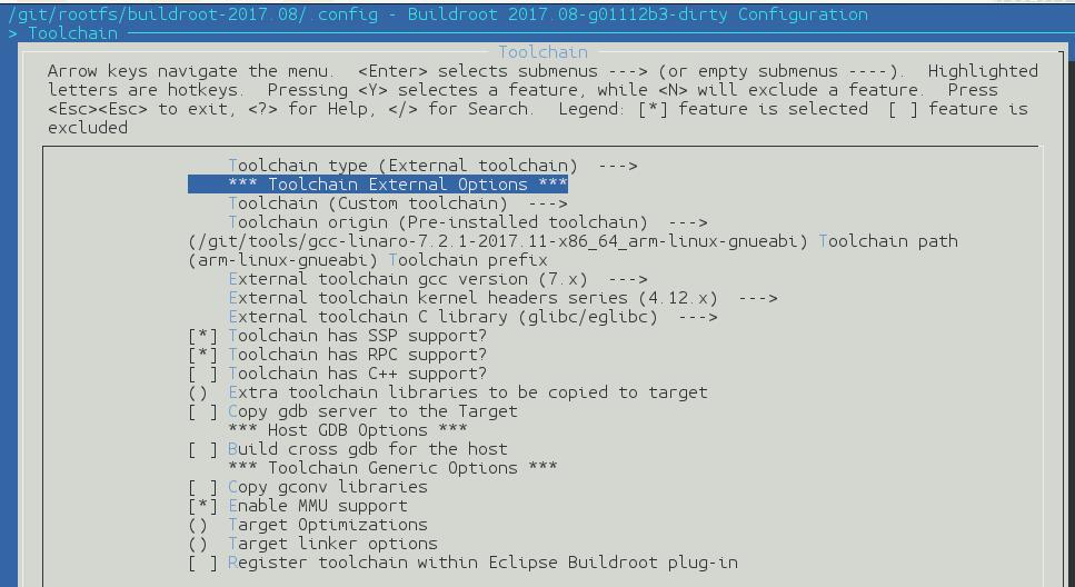

@EddyZhan @晕哥 我的buildroot配置如下
[ ] Enable VFP extension support 我关闭了

第二个图 VFP 不能勾选
f1c,100s 没有硬件浮点数单元

这个关闭了原先,我刚刚测试一下,
这个版本的buildroot最大选择内核头文件选4.12.x, 但实际上内核头文件版本用的是4.15.x , 这里会有问题吗?
External toolchain kernel headers series (4.12.x)  --->

准备先换一个高版本的buildroot,改一下buildroot的Toolchain选项,没辙了就照8楼那样搞了。
