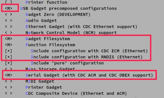

然后, 修改支持ADB, 参考了https://whycan.cn/t_2179.html的USB Gadget的支持部分, 发现 Linux5.2和4.x的不太一样, 主要配置截图:
Device Drivers -> USB support -> USB Gadget Support
menuconfig配置
在此提供我的.config配置 : https://whycan.cn/files/members/2372/config_191113.tgz
