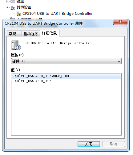

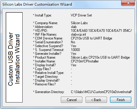

刚刚去看了一下, 还有几片没贴的, 一看就是翻新的, 哭 。。。。
不过从上面的图片看, 芯片是没有问题的, 只是 PID/VID 被修改过了。

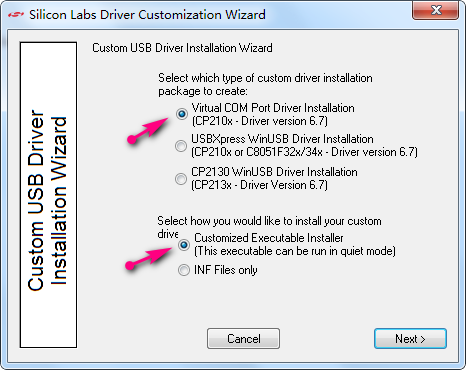

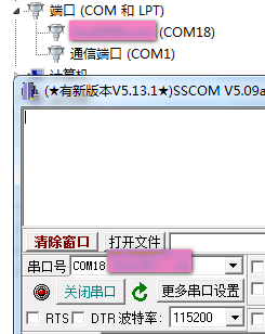

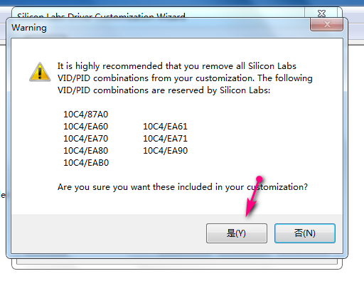

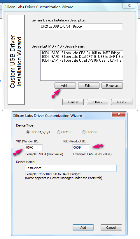

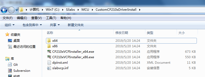

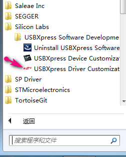

参考 @晕哥 这个帖子: https://whycan.cn/t_1817.html#p11278
经过一番折腾, 自动生成驱动程序安装软件, 搞定cp2104串口.

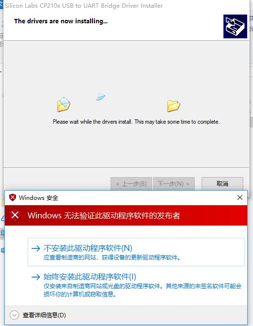

今早, 换了一台 Win10 悲剧了, 装不上驱动.
楼主 #5 2019-05-21 07:29:49
firstman
注册时间: 2019-04-06
已发帖子: 279
积分: 279
Re: 公司新做了一批板子, CP2104死活不能识别, 但是旧板子可以识别, 这是什么问题?
根据百度经验这个帖子: https://jingyan.baidu.com/article/624e74594dbc8d34e8ba5aa6.html
禁用 win10 驱动签名, 终于搞定, 请问驱动签名到底是什么鬼?
为什么CP2104官方驱动还要进入禁用模式?
#7 2020-10-10 09:22:46
xm1994
注册时间: 2019-07-03
已发帖子: 65
积分: 64.5
九重天 说:
因为楼主自定义vid/pid了,官方驱动的完整性就会被破坏,需要重新签名才能安装。驱动签名证书这玩意很贵的,而且有保密要求,不可能官方的自定义vid/pid工具还带个证书私钥帮你签名
