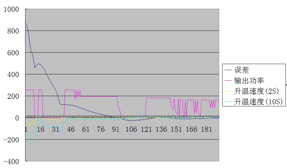

仿人控制 300-1000全范围控温精度+-1度,丢入冷物料3分钟快速升温最高超调2度
硬件:
1。用可控硅控制4.5KW电炉 用K型热电偶采集温度,采用cs1242做温度转换,可以到正负一度的精度
实验目标:
在300度到1000度内可对任意设定的温度恒温,精度先做到+/-1度吧
基本的控制实现方法:
因为是对加热的炉子温度进行控制,属于滞后效应系统,所以采样周期先定为2秒(这里指的是PID计算的周期,注意我的温度采样是实时的),所以CPU外部中断次数为15次/S,对应的功率计算结果输出为0~255,就是说把这2秒钟划分为255等份,根据计算的结果来决定在这2秒钟内应该加热多少等份
下面是控制曲线输出的表格 0.1度为单位
升温曲线
源码下载:  https://whycan.cn/files/members/338/fuzzy.rar

Re: 仿人控制 300-1000全范围控温精度+-1度,丢入冷物料3分钟快速升温最高超调2度
