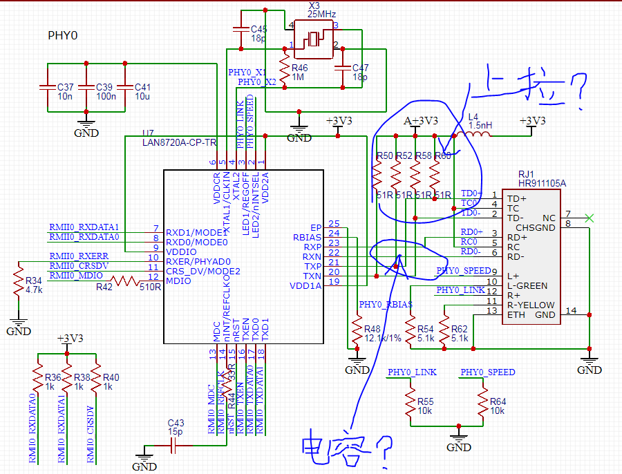

自己画的NUC972开发板原理图,请各位大佬多多指教。
https://lceda.cn/Beta_vulgaris/nuvoton-nuc972
第一次画开发板,没经验,特别是LAN8720那里,很多内容我不确定对不对。接口部分还没画出来。WiFi也没画。WiFi准备用RTL8189。(第一次画,勿喷)。

LAN8720,好几个板子里面画的都不太一样。有的还要在差分线跟地之间并电容。不太明白啊。

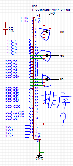

主要是这两处不确定。恳请大佬指导!

LAN8720不太了解,如果是上拉肯定是电阻才能上拉,RGB有666和RGB888模式,现在原理图是666每组6根线,rgb01接地,如果需要888模式就把rgb01分别对应接屏幕上。

官网的板子都是用的IP101GR这个芯片,我之前话NUC972的原理图,都是对着官网提供的原理图画的
