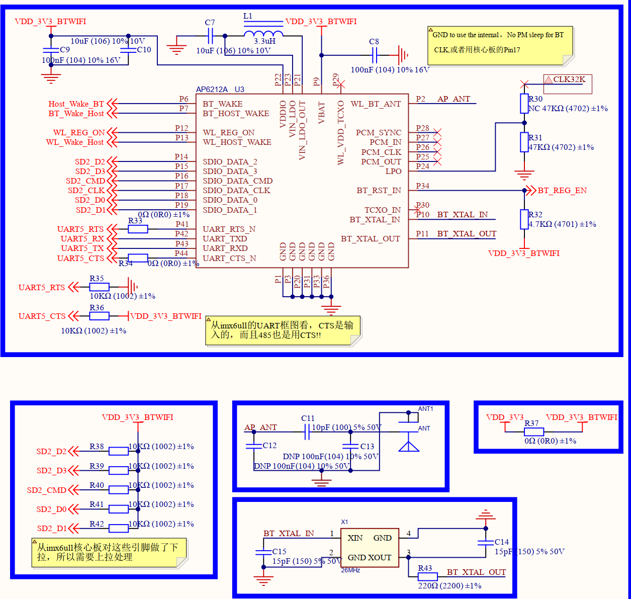

AP6212无法使用的问题请教
使用imx6ull + AP6212, 启动的时候可以看到mmc1相关说明:
[    2.944015] mmc1: SDHCI controller on 2194000.usdhc [2194000.usdhc] using ADMA
[    2.961923] imx6ul-pinctrl 2290000.iomuxc-snvs: failed to get pin(26) name
[    2.969139] pinconfig core: failed to register map default (1): no group/pin given
[    2.976996] leds-gpio: probe of leds@0 failed with error -22
[    2.987258] ledtrig-cpu: registered to indicate activity on CPUs
[    3.001583] mmc1: queuing unknown CIS tuple 0x80 (2 bytes)
[    3.010644] usbcore: registered new interface driver usbhid
[    3.016642] usbhid: USB HID core driver
[    3.020616] mmc1: queuing unknown CIS tuple 0x80 (3 bytes)
[    3.028065] mmc1: queuing unknown CIS tuple 0x80 (3 bytes)
[    3.047443] mmc1: queuing unknown CIS tuple 0x80 (7 bytes)
[    3.066963] NET: Registered protocol family 26
[    3.072784] mmc1: queuing unknown CIS tuple 0x81 (9 bytes)
[    3.318863] mmc1: new high speed SDIO card at address 0001
[    3.357009] brcmfmac mmc1:0001:1: Falling back to user helper
自动inmod module后,出现下面的错误:
[    7.864343] brcmfmac: brcmf_sdio_htclk: HT Avail timeout (1000000): clkctl 0x50
[    8.934454] brcmfmac: brcmf_sdio_htclk: HT Avail timeout (1000000): clkctl 0x50

原理图如下:
大伙可以帮忙看看这个是啥原因,为何出现前面的“ HT Avail timeout (1000000): clkctl 0x50” ? 该如何解决或者调查呢? 谢谢各位。

这种sdio读写tf卡正常吗?

把时钟降低到 5Mhz左右, 接逻辑分析仪, 看是不是每根信号线时序都是正常的.

你的LPO管脚是否提供了32.768Khz的时钟?这个非常重要

stackoverF 说:
LPO这个接地了,使用的是内部32K clk
#6 2020-09-08 13:59:27
stackoverF
注册时间: 2020-04-20
已发帖子: 20
积分: 20
Re: AP6212无法使用的问题请教
你需要外接32K有源信号,内部的不OK

请教一下,使用imx6ull自己生的PMW生成32K的波,应该也是可以的吧?
现在使用PWM用逻辑分析仪可以看到32K的方波(50%占空比)输入给AP6212,但是还是不行
还尝试了使用Arduino生成32K的CLK(PWM,50%占空比)也不行。这可能是啥原因呢?
出现的log还是前面的那个Timeout

这个好像是用外部rtc芯片给wifi提供32k?
