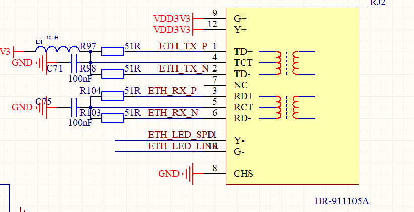

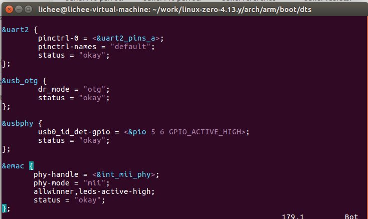

V3S的以太网问题,用的内核是4.13-y,然后发现以太网不插网线常亮,和正常状态反了
想请教下大家V3S的以太网问题,用的内核是4.13-y,然后发现以太网不插网线常亮,和正常状态反了,通信是正常的,怎样修改下能把灯状态反过来呀!,谢谢
,设备树都是按照Lichee Pi的说明情况来的。

https://github.com/petit-miner/Blueberry-PI/blob/master/Software/devicetree%20examples/sun8i-v3s-blueberrypi.dts
&emac {
	allwinner,leds-active-high;
&emac {
	allwinner,leds-active-low;
两个都试一试

&emac {
&emac {
两个都试一试
试过,之前是low,改了之后还是一样的效果!
&emac {
&emac {
两个都试一试
亲测有效, 感谢小二.
