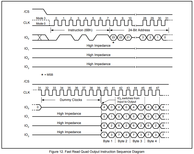

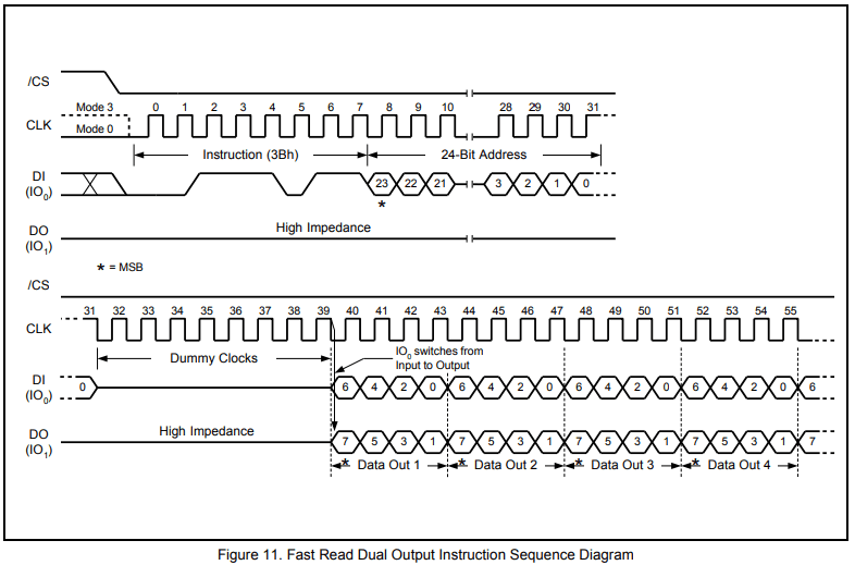

找华邦flash的手册看下: https://www.winbond.com/resource-files/w25q16dv_revi_nov1714_web.pdf
可以搜里面的关键字: dual 或者 quad 里面有完整的时序图, 非常直观。

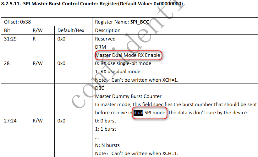

这个是全志芯片的SPI控制器, 只支持到DUAL SPI, 可以试一试怼W25Qxxx的 DUAL模式, 看是不是双倍快乐。
