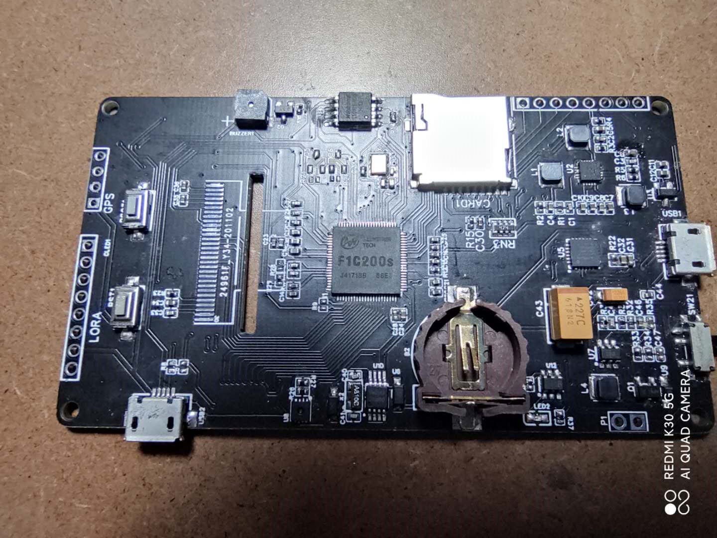

第一次用f1c200s画板子成功进系统
焊好后上电,串口没输出,检查了半天电路也没问题,最后补焊f1c200s搞定,成功进系统。

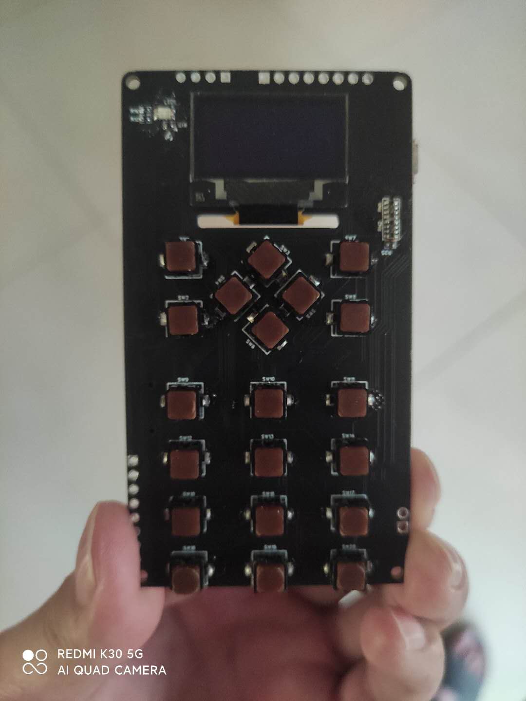

板子是物联网相关,lora、gps、sht30、rtc、oled1306、20个按键,可拼音输入。做好后软硬件彻底开源,敬请期待。
正面效果:

Re: 第一次用f1c200s画板子成功进系统
用的啥系统?

b7376811 说:
用的啥系统?
linux
板子做的挺漂亮,按键可以用橡胶的那种啊,整个外壳刚好
楼主 #12 2020-11-09 17:11:48
已发帖子: 851
积分: 707
blade_cheng 说:
按键内部已经集成硅胶,无声防水防尘,手感不错
