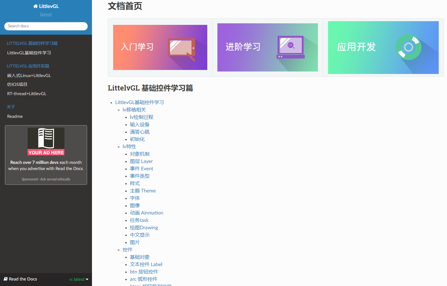

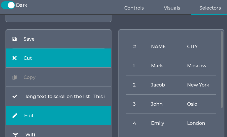

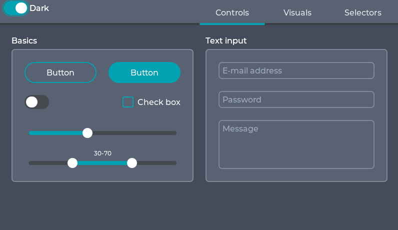

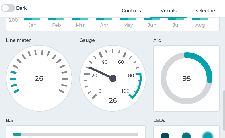

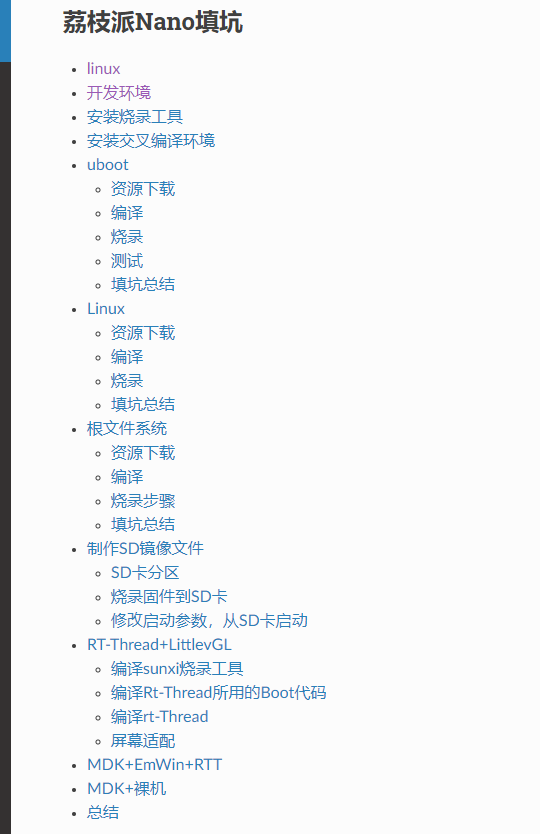

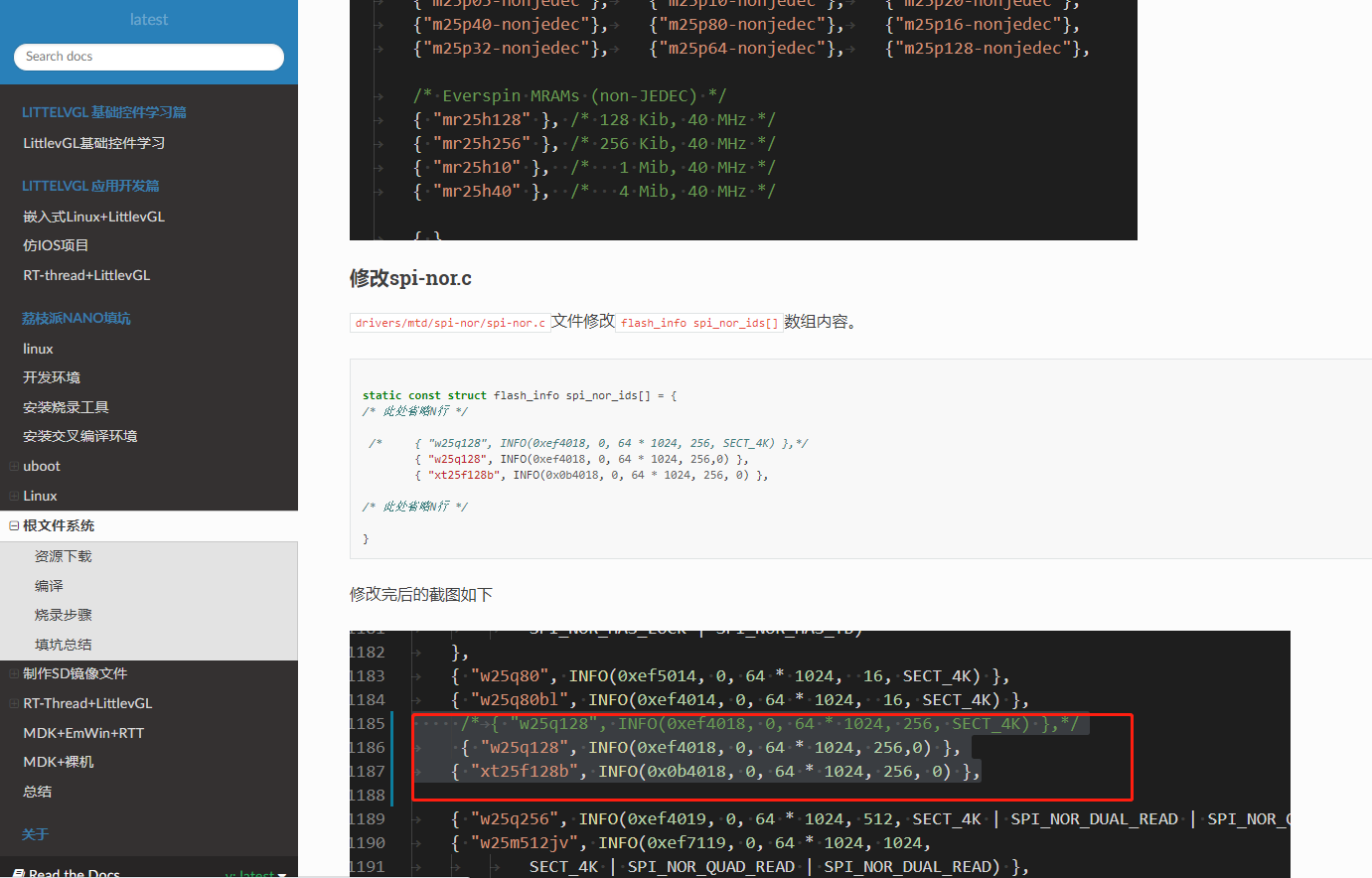

rtthread+littlevGL7.1+F1C1/200S + 荔枝派Linux填坑指南
上代码:https://gitee.com/tiny200s/lv7_rtthread_f1c100s.git
使用说明参考Readme。
番外篇相关文档:https://littlevgl.readthedocs.io/en/latest/#
截图如下:

编译出错是什么情况?有遇到过么
littlevGL7.1.0\lvgl\src\lv_draw\lv_draw_rect.c:104:1: error: insn does not satisfy its constraints:
(insn 682 7070 683 33 (parallel [
            (set (reg:CC_NOOV 100 cc)
                (compare:CC_NOOV (mult:SI (reg/v:SI 6 r6 [orig:2040 size ] [2040])
                        (reg/v:SI 6 r6 [orig:2040 size ] [2040]))
                    (const_int 0 [0])))
            (set (reg/v:SI 6 r6 [orig:2040 size ] [2040])
                    (reg/v:SI 6 r6 [orig:2040 size ] [2040])))
        ]) littlevGL7.1.0\lvgl\src\lv_draw\lv_draw_rect.c:1120 38 {*mulsi3_compare0}
     (nil))
littlevGL7.1.0\lvgl\src\lv_draw\lv_draw_rect.c:104:1: internal compiler error: in extract_constrain_insn, at recog.c:2246
Please submit a full bug report,
with preprocessed source if appropriate.
See <http://gcc.gnu.org/bugs.html> for instructions.
scons: *** [build\littlevGL7.1.0\lvgl\src\lv_draw\lv_draw_rect.o] Error 1

Calcium 说:
编译出错是什么情况?有遇到过么
升级下交叉编译器,下载地址
https://developer.arm.com/tools-and-software/open-source-software/developer-tools/gnu-toolchain/gnu-rm/downloads
我用的是

非常感谢, 更新工具链以后编译通过了。哎rtt env自带的工具链版本还那么低。

ykf232323 说:
为何一直停留在系统启动中的画面,无法进入LITTLEVGL
贴启动信息,你只说一句话,无法回答

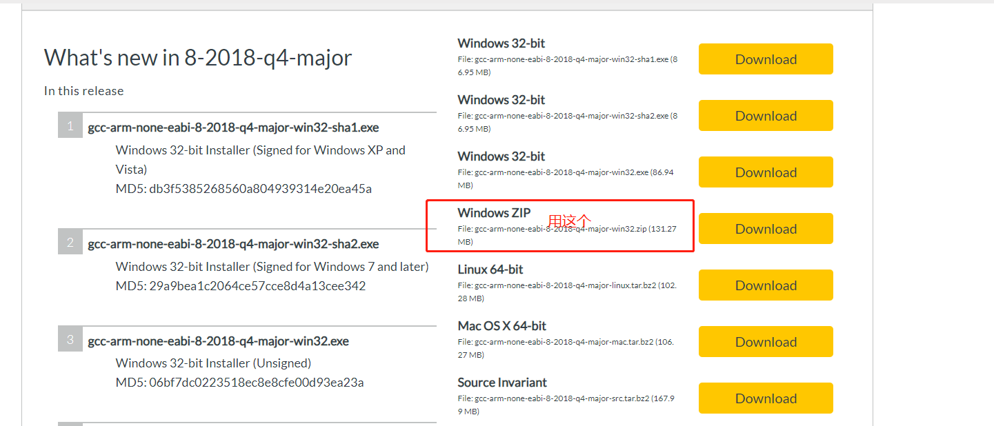

#16 2020-08-27 15:18:12
zq190kg
注册时间: 2019-08-10
积分: 14
Re: rtthread+littlevGL7.1+F1C1/200S + 荔枝派Linux填坑指南
你好,我也出现楼上兄弟的编译错误,我是在win10 64位下使用ENV的,请问应该下载那个工具链版本?我之前都只是会用MDK来编写,第一次用工具链,请赐教
#17 2020-08-27 15:25:49
zq190kg
注册时间: 2019-08-10
积分: 14
下载页面只有linux和macos的64bit版本,没有win10 64bit的版本

楼主 #19 2020-08-27 19:35:01
逗倪豌儿
注册时间: 2020-06-09
已发帖子: 23
积分: 18
找到你安装的env路径下的gcc路径,例如我的是D:\env\tools\gnu_gcc\arm_gcc\mingw
网上下载个版本比较新的,我用的是8.4的,替换掉就可以了
至于怎么下载,怎么替换不用我说了吧

楼主 #20 2020-08-27 19:39:17
逗倪豌儿
注册时间: 2020-06-09
已发帖子: 23
积分: 18
怎么会没有呢,  https://developer.arm.com/tools-and-software/open-source-software/developer-tools/gnu-toolchain/gnu-rm/downloads
zq190kg 说:
#21 2020-08-28 08:29:06
zq190kg
注册时间: 2019-08-10
积分: 14
谢谢指导。
你框出来的那个windows zip,全名“gcc-arm-none-eabi-8-2018-q4-major-win32.zip (131.27 MB)
”  写着是WIN32的,这个也适用于64位的?我以为WIN32就是适用于32位的win系统呢。所以我才说找不到64bit的win版本
最近编辑记录 zq190kg (2020-08-28 08:34:29)
