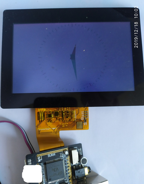

也发一个荔枝派zero 全志V3s 32M spi flash 固件,800x480 LCD, 开机自动运行 Qt analogclock
往期1: 感谢@晕哥邀请和测试,发布一个widora tiny200 480x272 5寸电阻屏TF卡固件, 开机跑 emwin,账号root,无密码
往期2: 分享一个 5寸的 800x480 的 f1c100s 固件, 感谢 @xm1994
调试串口UART0 (PB8/PB9)
第一次玩V3s, 拼拼凑凑搞了几天,终于弄出一个能烧录的完整版本了, 感谢论坛里面各种高手大神。
我的flash是 MX25L256, 理论上 台湾华邦W25Q256, 北京兆易GD25Q256 都可以烧录运行。
打包需要的文件: v3s_pack_files_2019121809.tgz
烧录文件: v3s_flash_32m_20101218.tgz
flash分区规划:
     u-boot                  0              -        0x4FFFF (320KiB)
     boot logo background    0x50000        -        0x9FFFF (320KiB)
     boot logo xxxxxxxxx     0xA0000        -        0xEFFFF (320KiB)
     dtb                     0xF0000        -        0xFFFFF ( 64KiB)
     zImage                 0x100000        -       0x5FFFFF (  5MiB)
     rootfs                 0x600000        -       0x1FFFFF ( 26MiB = 32MiB - 6MiB)
烧录整个flash:
sunxi-fel.exe -p spiflash-write 0 v3s_flash_32m.bin
独立烧录:
sunxi-fel.exe -p spiflash-write 0 u-boot-sunxi-with-spl.bin
sunxi-fel.exe -p spiflash-write 0x50000 whycan.bmp.gz
sunxi-fel.exe -p spiflash-write 0xF0000 sun8i-v3s-licheepi-zero-dock.dtb
sunxi-fel.exe -p spiflash-write 0x100000 zImage
sunxi-fel.exe -p spiflash-write 0x600000 jffs2.bin
楼主 #2 2019-12-18 09:55:51
路漫漫
注册时间: 2019-07-22
已发帖子: 65
积分: 54
Re: 也发一个荔枝派zero 全志V3s 32M spi flash 固件,800x480 LCD, 开机自动运行 Qt analogclock

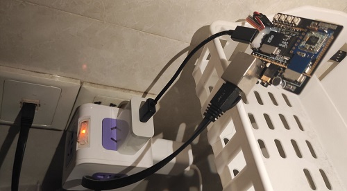

运行效果。

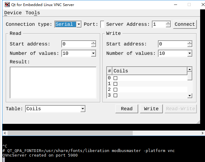

真是神奇了, 把 PB2 与 NS2009 IRQ短路之后, 电阻触摸屏可以用,
TSLIB_TSDEVICE=/dev/input/event1 TSLIB_CALIBFILE=/etc/pointercal TSLIB_CONFFILE=/etc/ts.conf /usr/bin/ts_calibrate
TSLIB_TSDEVICE=/dev/input/event1 TSLIB_CALIBFILE=/etc/pointercal TSLIB_CONFFILE=/etc/ts.conf /usr/bin/ts_test
TSLIB_TSDEVICE=/dev/input/event1 TSLIB_CALIBFILE=/etc/pointercal TSLIB_CONFFILE=/etc/ts.conf /usr/bin/GUIDemo
这几个ts_calibrate/ts_test/GUIDemo 触摸都很正常,
但是里面自带的 modbusmaster 却触摸不正常,
我用这个命令:
TSLIB_PLUGINDIR=/usr/lib/ts TSLIB_CONFFILE=/etc/ts.conf TSLIB_CALIBFILE=/etc/pointercal TSLIB_TSDEVICE=/dev/input/event1 QT_DEBUG_PLUGINS=1 QT_QPA_FONTDIR=/usr/share/fonts/liberation modbusmaster -platform linuxfb
这是什么原因呢?

跑个 vnc 服务器试一试呗, 触摸后面再调.
#10 2019-12-22 23:23:35
非法用户
注册时间: 2019-12-22
感谢提醒, 这就去测试 vnc
ifconfig eth0 192.168.1.33
QT_QPA_FONTDIR=/usr/share/fonts/liberation modbusmaster -platform vnc
搞定, vnc进去鼠标键盘都正常了, 先这样用着吧.

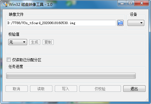

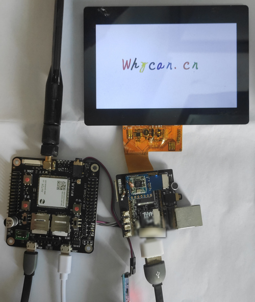

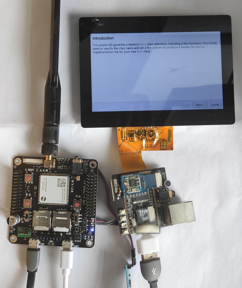

本站下载TF卡固件: V3s_tfcard_20200618160530.tgz
此固件支持:
  1. 开机画面
  2. RTL8723BS WIFI热点, SSID名: whycan, 密码whycan.cn
  3. 可以接AIR724 4G上网, 手机连接whycan热点,那么手机可以连接互联网。
  4. 支持Qtdemo, 演示程序地址: output/build/qt5base-5.12.4/examples/widgets/dialogs/classwizard/classwizard.pro
固件文件分析(抽取文件)可以用 @哇酷小二 这个方法: https://whycan.cn/t_4401.html#p42622
连接wifi热点可以转发到4G网口上网的指令:
echo 1 > /proc/sys/net/ipv4/ip_forward
iptables -t nat -A POSTROUTING -o eth1 -j MASQUERADE

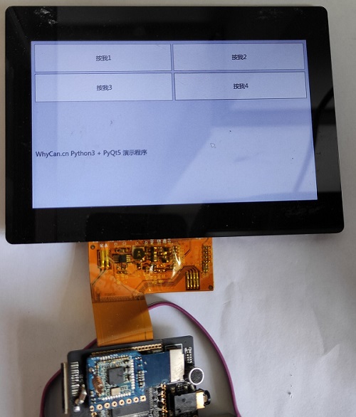

#!/usr/bin/python
# https://pythonprogramminglanguage.com/pyqt5-hello-world/
import sys
from PyQt5 import QtCore, QtWidgets
from PyQt5.QtWidgets import QMainWindow, QLabel, QGridLayout, QWidget, QPushButton
from PyQt5.QtCore import QSize
class HelloWindow(QMainWindow):
    def __init__(self):
        QMainWindow.__init__(self)
        self.setMinimumSize(QSize(640, 480))
        self.setWindowTitle("Hello world - pythonprogramminglanguage.com")
        centralWidget = QWidget(self)
        self.setCentralWidget(centralWidget)
        gridLayout = QGridLayout(self)
        centralWidget.setLayout(gridLayout)
        label1 = QLabel("WhyCan.cn Python3 + PyQt5 演示程序");
        gridLayout.addWidget(label1, 2, 0)
        button1 = QPushButton("按我1")
        button1.setStyleSheet("border: 1px solid black; background: white;width: 50px; height: 80px;");
        gridLayout.addWidget(button1, 0, 0)
        button2 = QPushButton("按我2")
        button2.setStyleSheet("border: 1px solid black; background: white;width: 50px; height: 80px;");
        gridLayout.addWidget(button2, 0, 1)
        button3 = QPushButton("按我3")
        button3.setStyleSheet("border: 1px solid black; background: white;width: 50px; height: 80px;");
        gridLayout.addWidget(button3, 1, 0)
        button4 = QPushButton("按我4")
        button4.setStyleSheet("border: 1px solid black; background: white;width: 50px; height: 80px;");
        gridLayout.addWidget(button4, 1, 1)
if __name__ == "__main__":
    app = QtWidgets.QApplication(sys.argv)
    mainWin = HelloWindow()
    mainWin.show()
    sys.exit( app.exec_() )
本站下载: V3s_tfcard_20200627115401.tgz
  1. ADB ok
  2. Python3 + PyQt5 OK, 开机运行PyQt5 QWidgets Demo app
  3. RTL8723BS WIFI 热点 OK, ssid: whycan, password: whycan.cn
  4. AIR720/AIR724 4G模块驱动 OK
  5. SSH服务器OK, 连WIFI热点上去之后,V3s IP地址是 192.168.10.1
  6. 插上网线可以作WIFI路由器:
#从上级路由器获取IP/网关等配置信息
udhcpc -i eth0
#开启IP转发
#eth0是以太网口, eth1是4G
iptables -t nat -A POSTROUTING -o eth0 -j MASQUERADE
目前还有一个问题未解决, 如何检测网线插入, 然后自动执行 udhcpc -i eth0

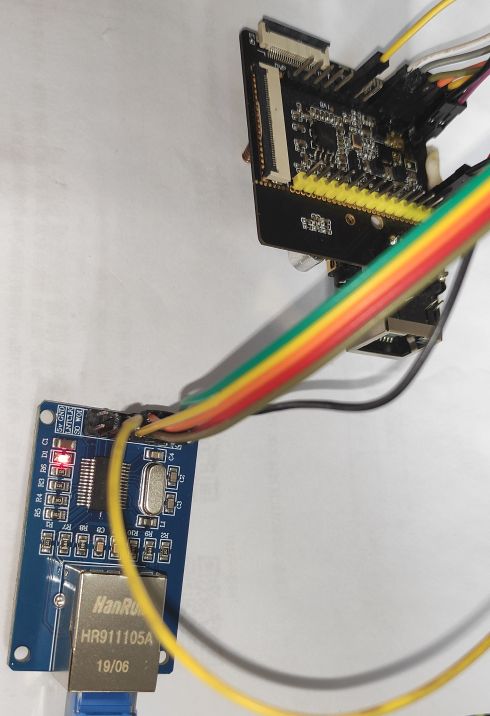

V3s ENC28j60 网卡驱动成功, SPI接口连ENC28J60, PB5接ENC28J60 INT口:
&spi0 {
        status ="okay";
		eth1: enc28j60@0{
				compatible = "microchip,enc28j60";
				reg = <0x0>; /* CE0 */
				interrupt-parent = <&pio>;
				interrupts = <1 5 IRQ_TYPE_EDGE_FALLING>; /* (PB5) */
				gpios = <&pio 1 5 GPIO_ACTIVE_HIGH>;
				spi-max-frequency = <12000000>;
#if 0
        mx25l25635e:mx25l25635e@0 {
                compatible = "jedec,spi-nor";
                reg = <0x0>;
                #address-cells = <1>;
                #size-cells = <1>;
固件本站下载: V3s_tfcard_20200702151252.tgz

把荔枝派V3s开发板做 WIFI 路由器, 稳定工作一个星期了. 固件就是我楼上发的, WIFI模块可以用RTL8723, 也可以用ESP8089
