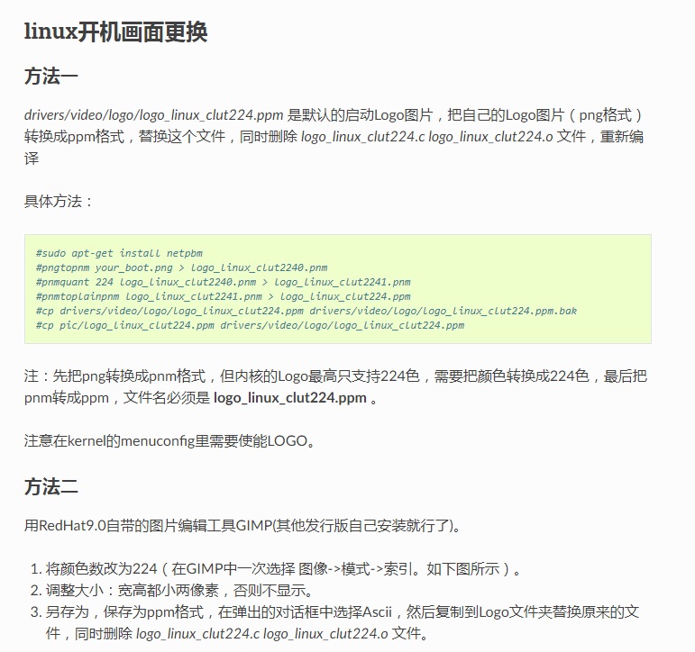

请问一下,内核启动logo,通过生成*.ppm文件的方式显示,这个**.ppm文件大小是不是有限制????
通过下面这种方式:

Re: 请问一下,内核启动logo,通过生成*.ppm文件的方式显示,这个**.ppm文件大小是不是有限制????
应该没有什么限制,
只是ppm文件里面长宽不能超过fb分辨率吧
有梦的地方 wrote:
应该没有什么限制,
那就有点奇葩了,我现在就是遇到这种情况,图片大小小一点的正常显示在液晶屏上,图片大一点,液晶屏没点反应,大的图片也没有超过FB的分辨率。我现在用的是800*600的,有点莫名其妙。
请问一下,f1c100s,通过上述方式配置想要在内核部分显示开机图片,屏幕没有任何反应,可能是什么原因?
配置文件:
