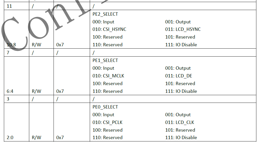

荔枝派zero开发板 使用的是BSP Linux 配置dvp的ov2640
系统已经按照教程 http://zero.lichee.pro/%E7%B3%BB%E7%BB%9F%E5%BC%80%E5%8F%91/bsp_cam.html#bsp 配置了,但是上电没注册,
尝试修改了几次sys_config.fex 文件都不能注册到设备,恳求有相关经验的大佬指点一下!

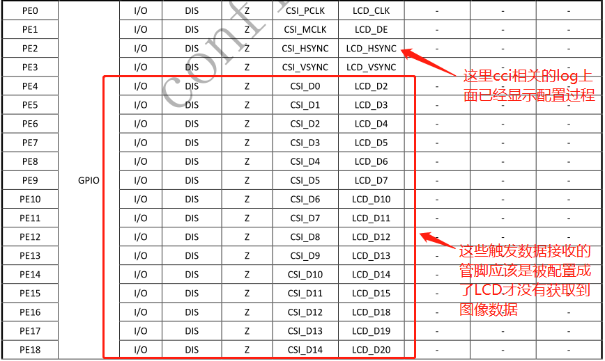

#8 2019-09-11 10:16:12
nothing
注册时间: 2019-09-11
积分: 13
Re: 荔枝派zero开发板 使用的是BSP Linux 配置dvp的ov2640
DVP和LCD公用了引脚,BSP内的引脚默认配置成LCD,要使用DVP得自己进行引脚初始化,fex配了没有相关代码进行初始化,不信在linux下直接读相关寄存器就知道了,然后ov2640的寄存器得自己调下,不然拍出来的效果是很暗的
只要把 ov2640.c 里面把 引脚的 lcd 复用改为 dvp 就可以了吗?

具体查看寄存器手册对应的几个寄存器,对比下值,之前我们做V3S的方案有遇到这个问题
“要使用DVP得自己进行引脚初始化,fex配了没有相关代码进行初始化”,这句话,我能理解为 1. 自己要在fex分配dvp引脚。 2. 请问第二句“fex配了没有相关代码进行初始化”怎么在理解,麻烦解释下。
fex本质上就是一个config文件,驱动在初始化的时候会去读这个文件,解析对应的管脚进行寄存器配置,具体见fetch_config函数,里面只配置了fex里面的部分引脚,对着fex配置内容进行代码阅读就知道了

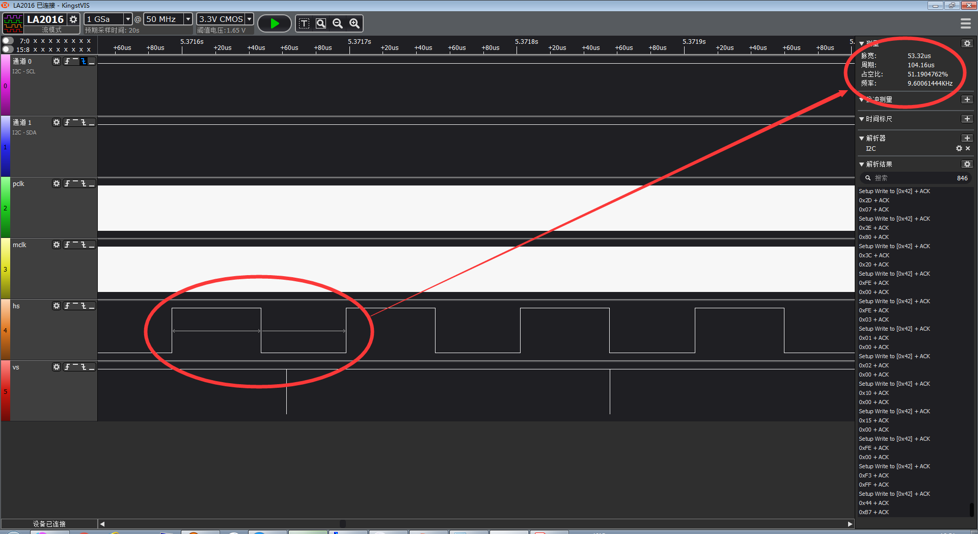

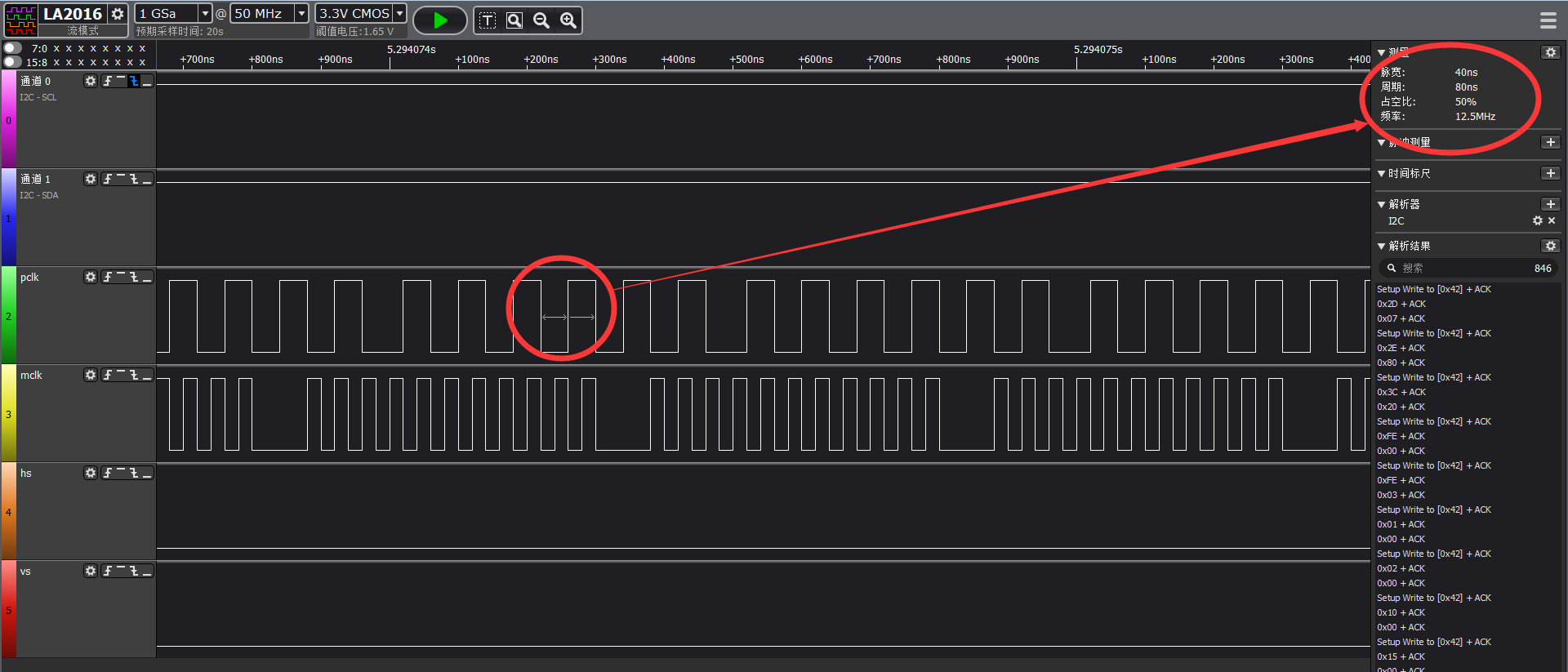

以上是我的启动过程,感觉gc0312注册成功了。但是在我执行fswebcam的时候,提示超时:
 #  fswebcam --no-banner  -d /dev/video1 -r 640x480 image3.jpg
[  779.011808] [VFE]vfe_open
--- Opening /dev/video1...
[  779.014854] [VFE]..........................vfe clk open!.......................
Trying source module v4l2...[  779.026607] [VFE]vfe_open ok
/dev/video1 opened.
[  779.032374] [VFE]Set vfe core clk = 108000000, after Set vfe core clk = 99000000
[  779.101325] [VFE]mclk on
[  779.221044] [VFE_WARN]v4l2 sub device queryctrl (null) unsuccess!
[  779.228071] [VFE]buffer_setup, buffer count=4, size=307200
--- Capturing frame...
[  789.258406] [VFE]vfe_close
Timed out waiting for frame!
[  789.285782] [VFE]mclk off
[  789.336852] [VFE]..........................vfe clk close!.......................
[  789.345308] [VFE]vfe_close end
No frames captured.

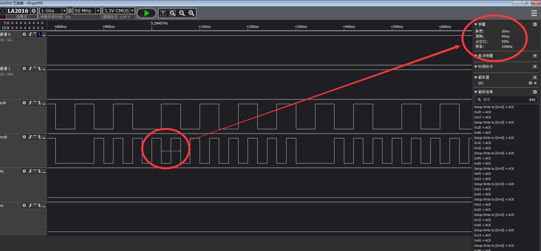

但是从fswebcam的时候,提示 [VFE_WARN]v4l2 sub device queryctrl (null) unsuccess!。 但是我能通过逻辑分析仪和示波器,能抓取到大量的iic初始化数据,mclk,pclk,hs,vs信号。应该说fex配置和时初始化是成功的。麻烦指点下,感谢感谢。

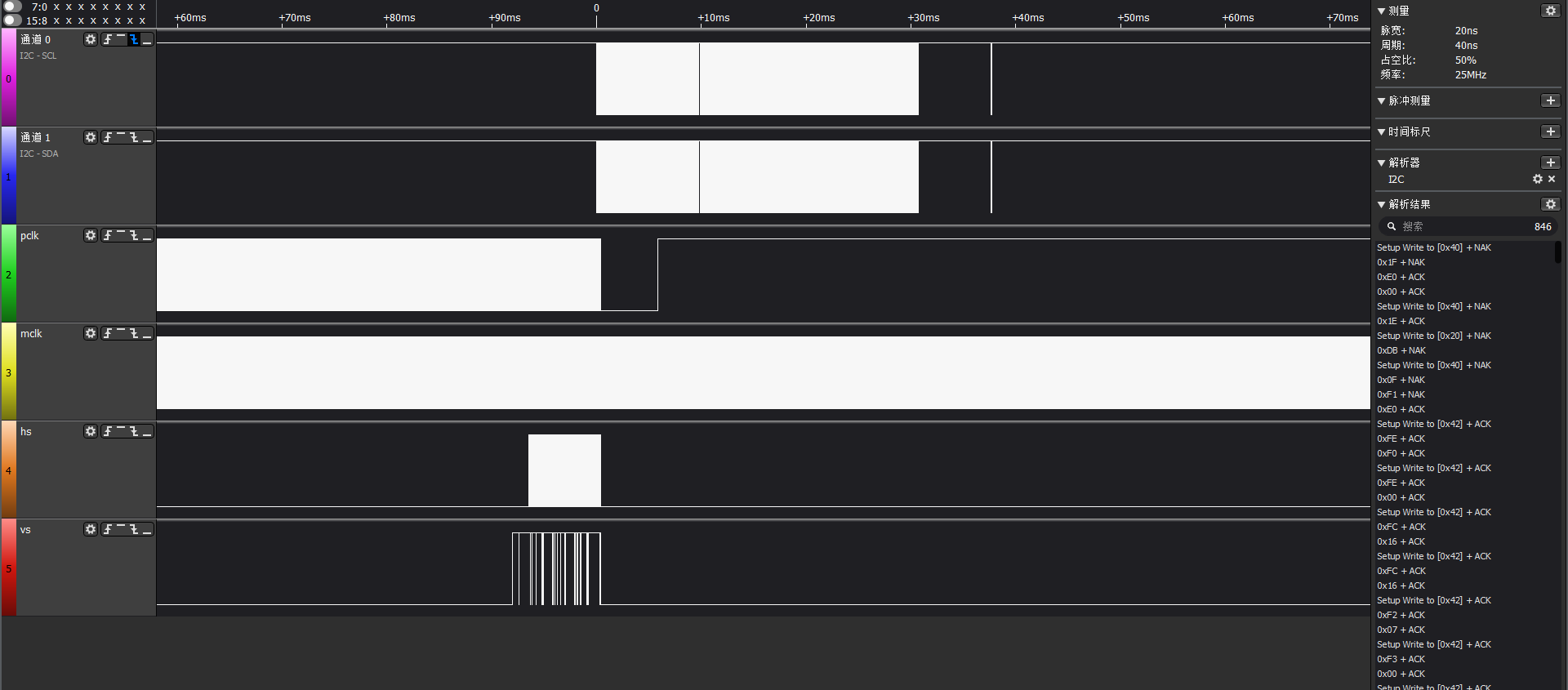

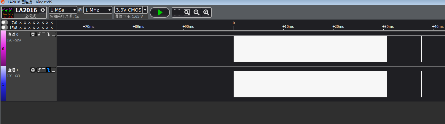

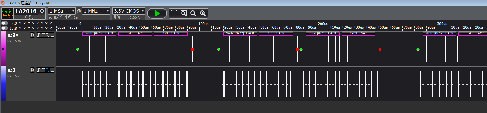

以下是用逻辑分析仪,抓取的,在执行fswebcam时,的iic的数据。

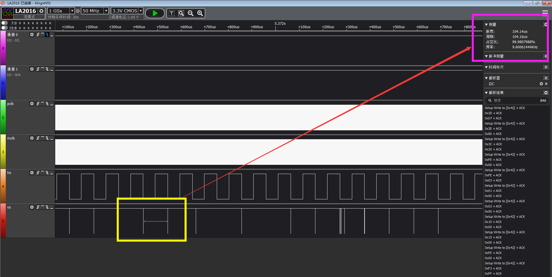

#24 2019-09-18 12:56:51
Tony
注册时间: 2019-05-31
已发帖子: 162
积分: 159.5

我看了逻辑分析仪抓的图, I2C 有信号, GC0312也有输出, 可能存在的问题:
  1. V3s soc里面dvp接受的信号格式与GC0312输出不一致, 比如 HSYNC/VSYNC 电平/沿 触发不一致
  2. V3s dvp 引脚复用状态不对, 是不是强行设置一波?或者用 devmem 输出对应寄存器值,对照datasheet看下复用状态?
  3. 还没想到

麻烦帮我看看楼上的log信息和提示信息,指点下,多谢多谢
cci对应的引脚log上面有初始化,但是dvp对应的引脚csi没有log输出,上面有说,直接查看对应的几个寄存器,看下是不是被配置成LCD去了,寄存器PIN复用说明如下图
v3s
#30 2019-09-18 18:11:19

# devmem 0x01c20890
0x77777717
# devmem 0x01c20898
0x12237770
查询手册,230页。
真的是数据口io没初始化好。
非常感谢nothing,晕哥。 nothing邮件回复下我哈,一定要请吃大餐的。一顿不够,二顿.,三顿..... O(∩_∩)O哈哈~

# devmem 0x01c20890
0x77777717
# devmem 0x01c20898
0x12237770
查询手册,230页。
/files/members/1705/11.png
真的是数据口io没初始化好。
