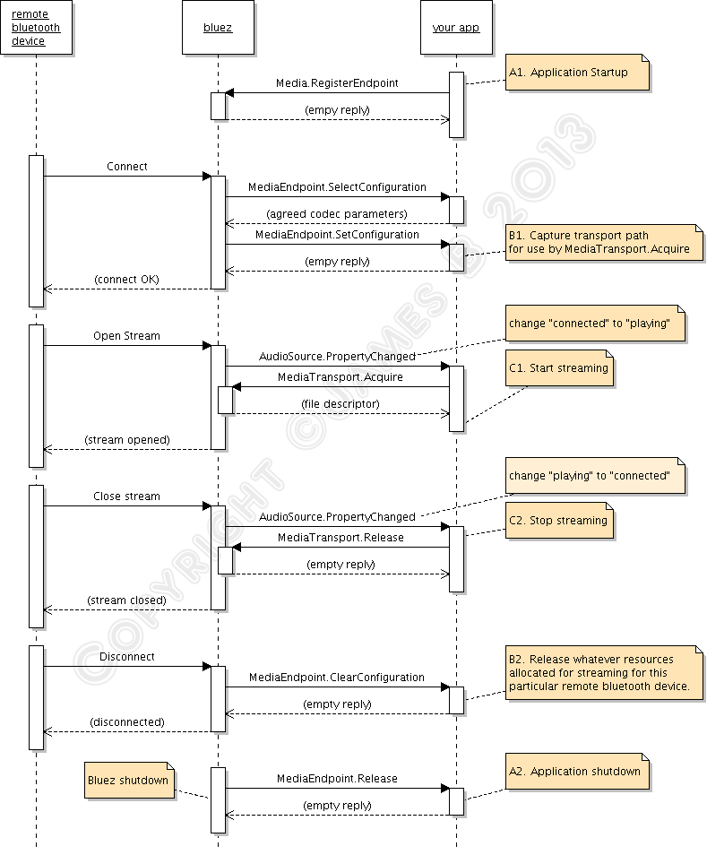

http://www.lightofdawn.org/wiki/wiki.cgi/BluezA2DP
Bluez A2DP HOWTO
本文介绍了如何使用bluez 4.x音频和媒体DBus API创建A2DP接收器和源代码。它提供了bluez文档中缺少的高级概述,例如事件之间的关系(DBus'信号),何时发生,以及哪些bluez“API”定义实际上是API调用,哪些是回调。
我没有详细讨论每种方法和事件(有哪些参数可用,它们的类型等),因为这已经充分解释了bluez文档,可以在他们的 源代码tarball中 或在这里在线获得 。
在这里,我将只总结缺少的关键信息,这些信息对于您构建您自己的应用程序来说是充当A2DP接收器或源的必需信息。
