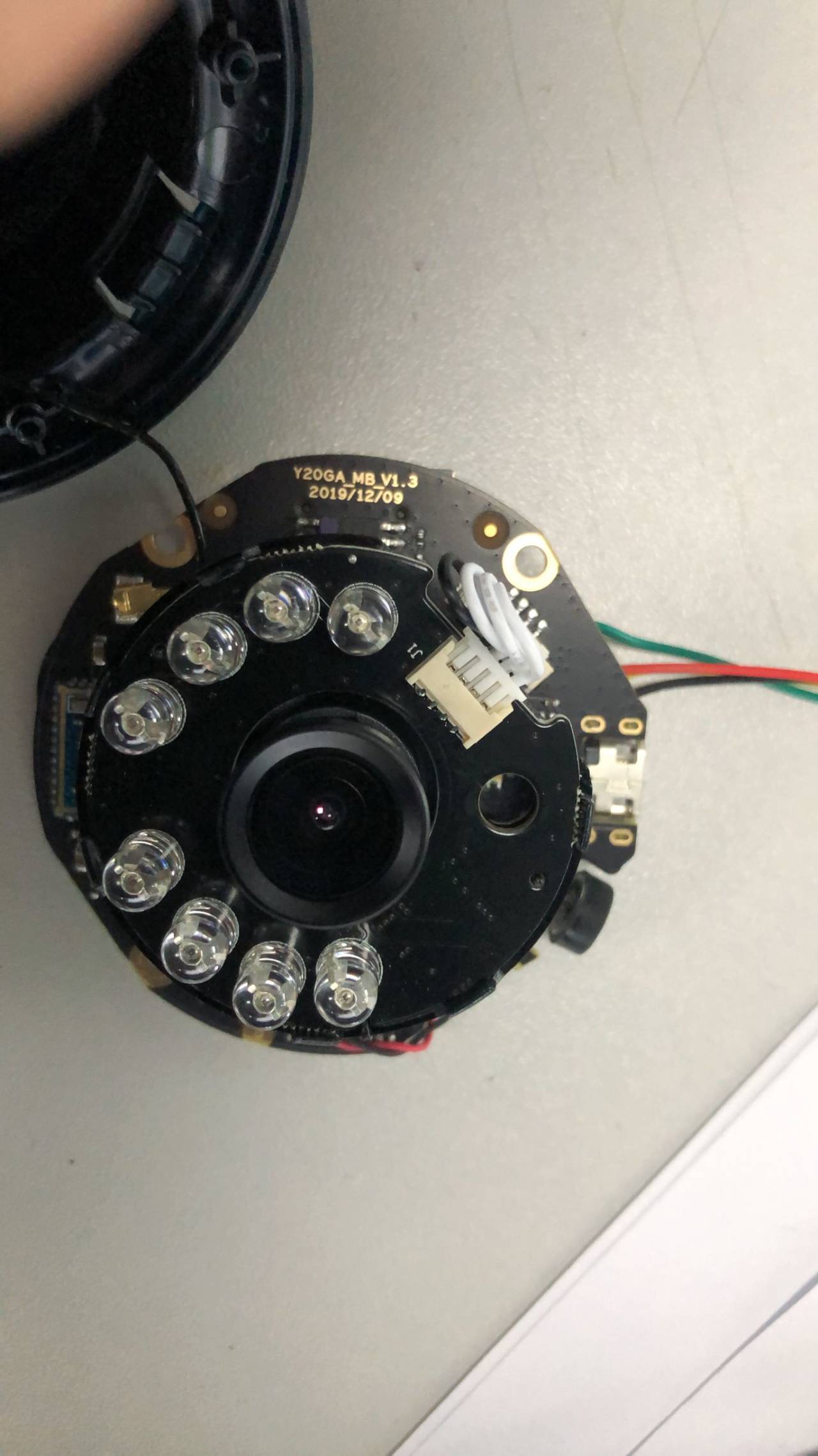

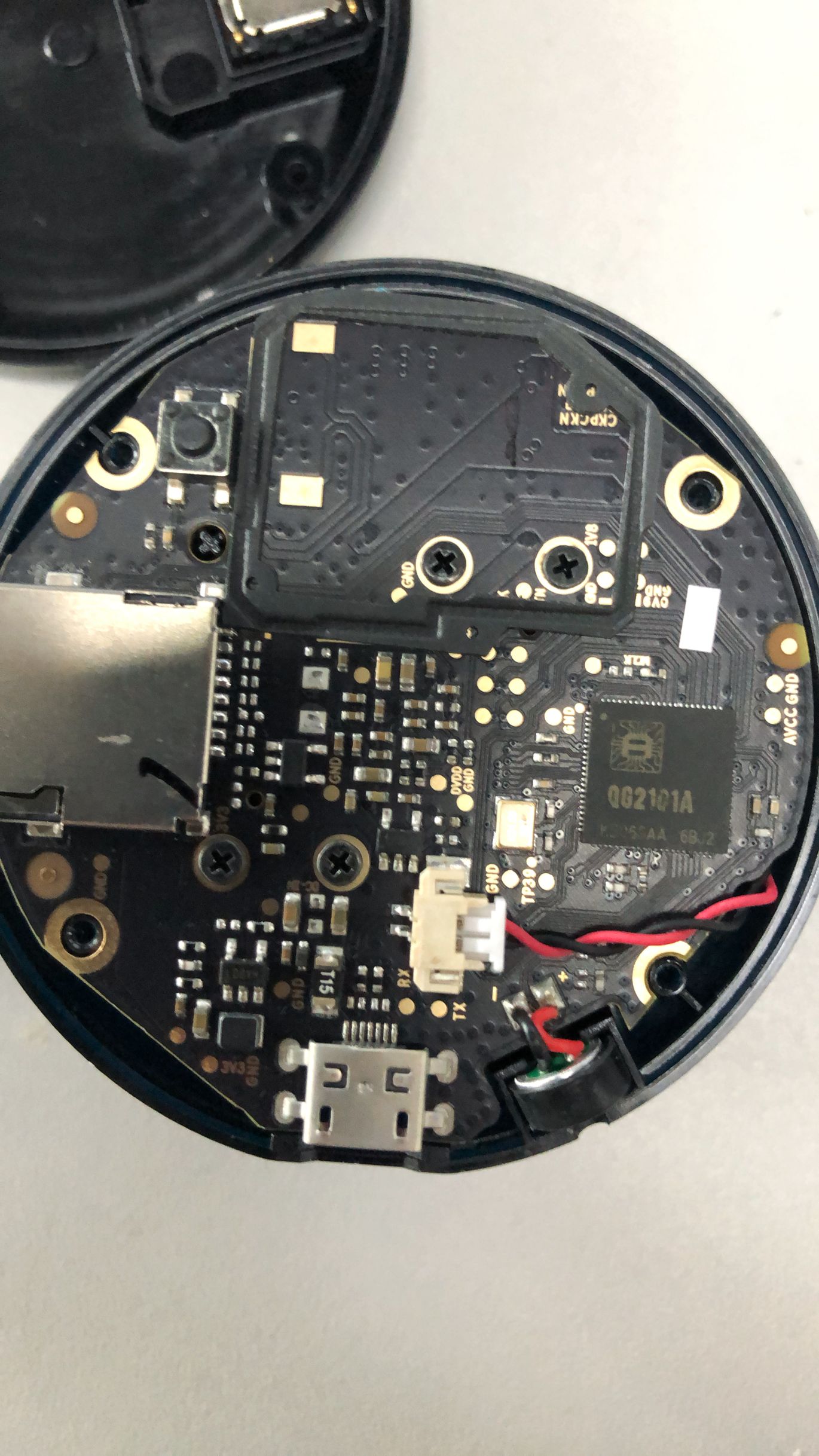

Re: 全志V831芯片裸机开发日记--移植V831到xboot
小蚁1080P版摄像头,一个V831芯片的马甲。
可否买来当开发板呢?
小蚁摄像头反编译后的设备树文件,有这个就没必要猜测硬件连接了,直接看源码。
devicetree.zip
可以当开发板,就是没啥外围可玩设备比较少而已,如果获取设备树,看这个链接。
https://github.com/Stefichen5/YiHomeLinux
AI版Y3是不是?
YI 1080P 具体是这个型号,Y20GA,串口打印信息。

gdfsli 说:
AI版Y3是不是?
Y20这个是V831芯片

V833跟V831是同一个die,但封装不一样,性能要强很多,拆解了一款科大讯飞的词典笔,使用的V833,体验不错。
拆解链接
https://zhuanlan.zhihu.com/p/337743111

xboot 说:
大佬,这个貌似是齐感的芯片吧,不是全志的啊,还是说他俩本就是一家??
楼主 #79 2020-12-19 13:42:21
xboot
注册时间: 2019-10-15
已发帖子: 692
积分: 425
同一颗芯片的,丝印了下,算个马甲
