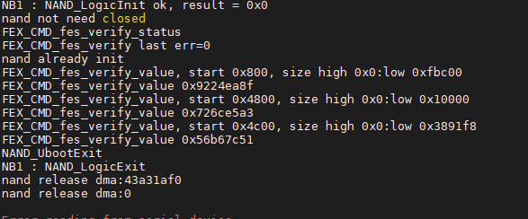

楼主 #7 2020-12-17 14:02:47
小杨x
注册时间: 2020-09-22
Re: v3s使用全志PhoenixSuit下载问题
raspberryman 说:
小杨x 说:
raspberryman 说:
看下这个设备的 PID/VID 是多少?
USB\VID_0000&PID_0002\6&2953A334&0&12
不是这个,可能你的硬件有问题,你用的是开发板吗?
已经开始烧写,但是这里就开始不对了

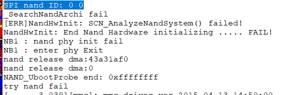

楼主 #8 2020-12-17 16:25:38
小杨x
注册时间: 2020-09-22
小杨x 说:
raspberryman 说:
小杨x 说:
https://whycan.com/files/members/5220/_20201217140139.png
已经开始烧写,但是这里就开始不对了
