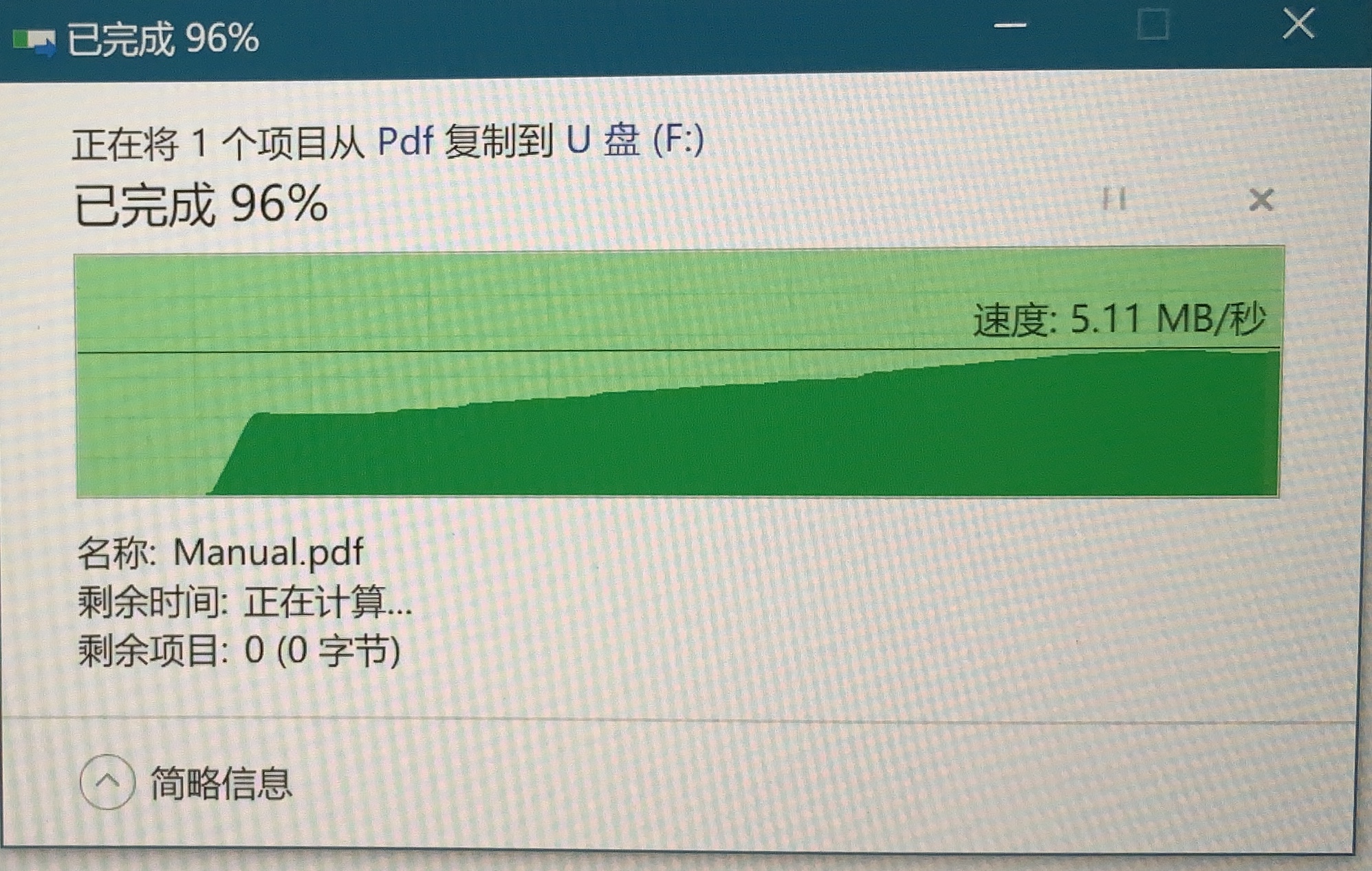

F1C100S U盘速度
F1C100S 踝跑,DRam 虚拟盘,读写都在DRam 完成。
Usb High Speed 读3.5M ,写 700K.
Usb Full Speed 读 700K ,写700K.
修改Usb 驱动,试了多种方式,写速度提不上去,不知什么原因?
楼主 #2 2019-07-20 12:41:21
jjmicro
注册时间: 2019-07-19
Re: F1C100S U盘速度
64K 数据 IN 约20ms ,OUT 80ms ,应该是Usb 中断处理有问题。可惜没有Usb 手册,没办法修改。

楼主 #5 2019-07-23 00:57:00
jjmicro
注册时间: 2019-07-19
Re: F1C100S U盘速度
楼主 #6 2019-07-23 00:58:02
jjmicro
注册时间: 2019-07-19
Re: F1C100S U盘速度
400MHz 主频 写速度提上去了

楼主 #10 2019-07-23 23:09:34
jjmicro
注册时间: 2019-07-19
Re: F1C100S U盘速度
Nuvoton Atmel St 等等都有U盘源代码。

楼主 #13 2019-07-27 19:11:51
jjmicro
注册时间: 2019-07-19
Re: F1C100S U盘速度
物理层不通用,SCSI 代码可用。
