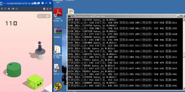

Q群看到的微信跳一跳小程序游戏外挂
Q群看到的微信跳一跳小程序游戏外挂

我没有看到源码,原理应该是这样:
本次使用到的命令,先了解这写就可以应对
adb start-server  开启进程
adb decives  找到设备
adb shell screencap -p /sdcard/t.png  对手机进行截屏保存到sdcard的目录下面。
adb pull /sdcard/t.png .  将sdcard目录下的i.png传送到当前目录下面
adb pull /adcard/t.png D://
注意这些命令在adb下 而不是在shell下面。
   adb shell screencap -p /sdcard/1.png adb pull /sdcard/t.png .
用adb工具点击屏幕蓄力一跳。
   adb shell input swipe x y x y time
