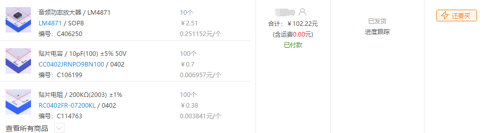

200百左右DIY一个安卓板
之前看了稚晖君的视频也想动手DIY一块板子玩玩,但是对我这么一个吃泡面都要分两次,早上吃面,中午喝汤的人来说大佬的板子打样太贵了。
于是它来了.....
zheng
zheng
zheng
打板
zheng
买材料
zheng
zheng
zheng
zheng

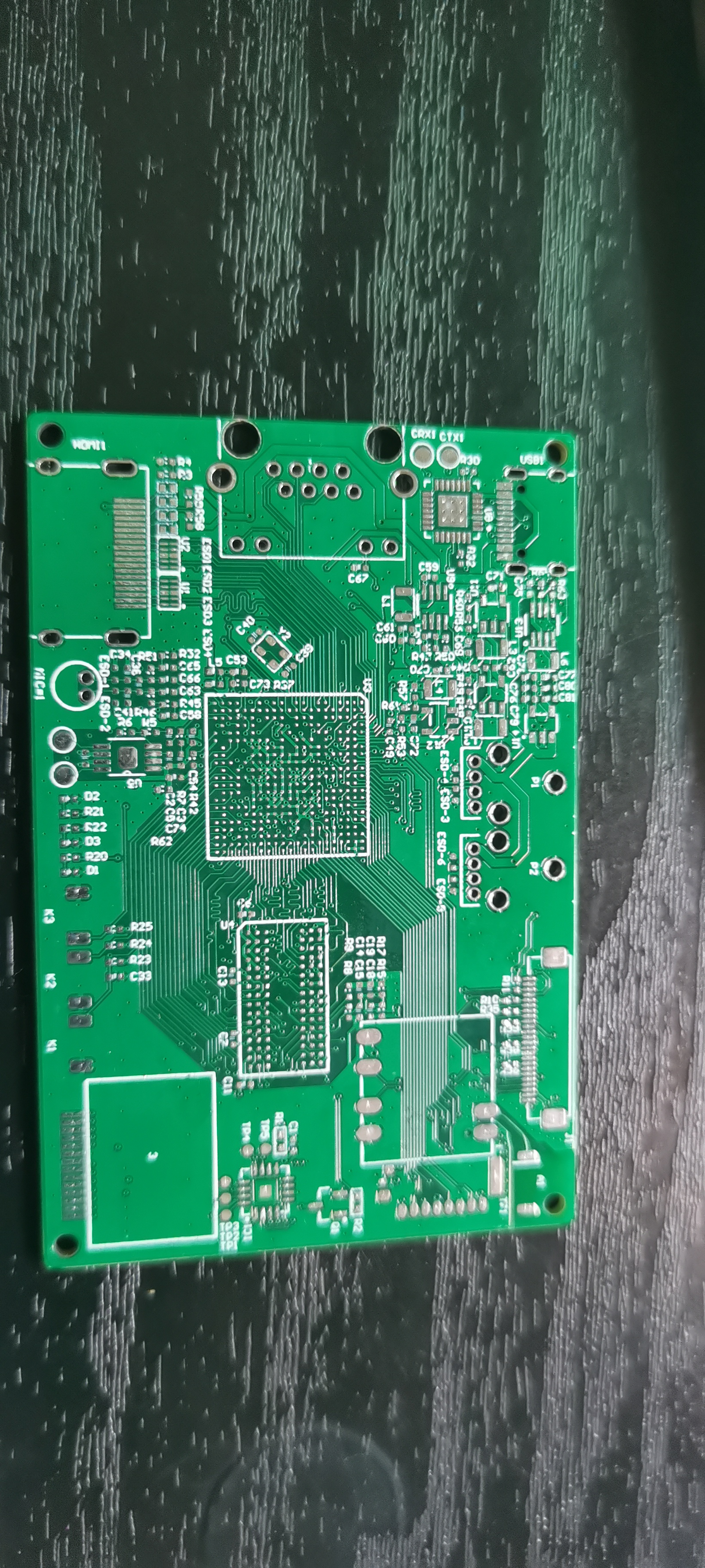

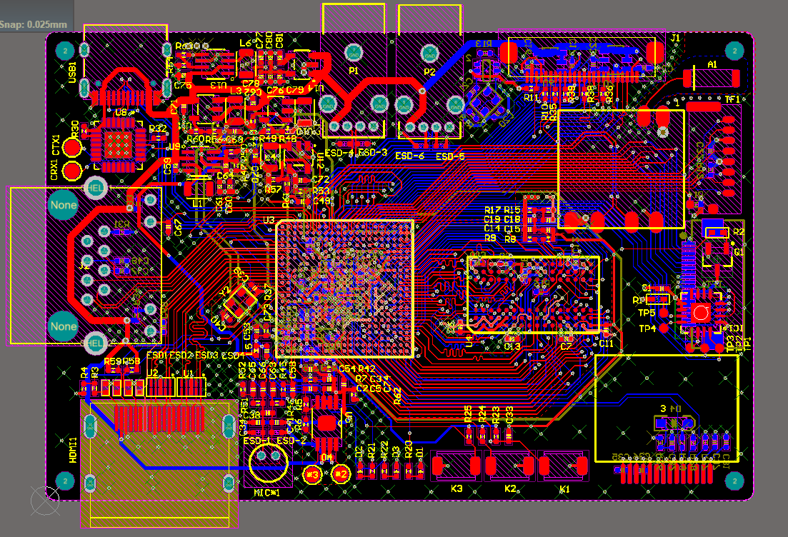

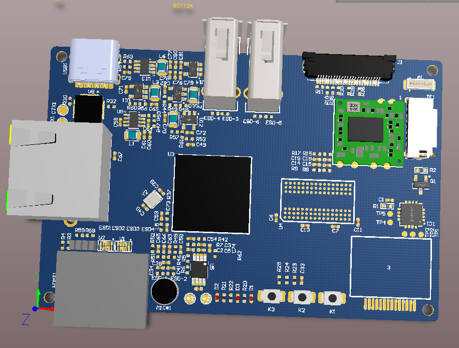

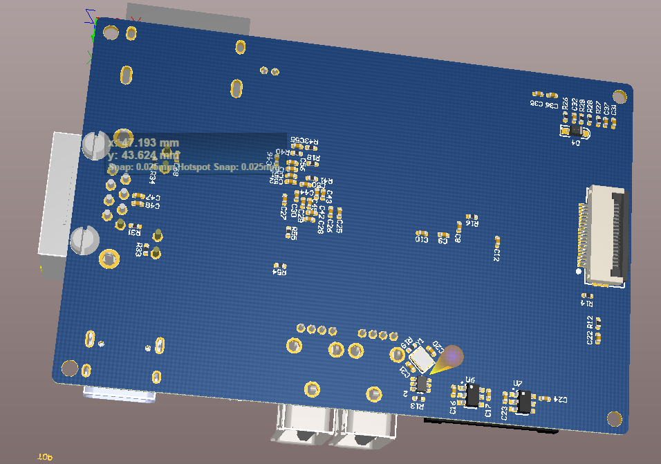

分享一些画板需要注意的点,不足请各位大佬指点
打板便宜的几个点
1、不要有啥特殊工艺老老实实的做个乞丐板;
2、嘉立创最小孔0.2/0.45mm=7.87400mil/17.71650,小于这个就要加钱了;
3、能两层的就别四层能四层的就别六层;
自己画DDR需要注意的几个点
1、布局尽量靠近CPU;
4、完整的参考平面;
5、满足3W
2、阻抗匹配;
3、等长,差分;
DQS0-7  :相对于DQS0等长,误差小于50mil
DQS8-15:相对于DQS1等长,误差小于50mil
DQSx:相对于CK 做等长 误差为800mil
Ax\BAx\CAS\RAS\WE\CSx\ODTx\CKE:相对于CK做等长 误差600mil
DQS、CK:差分对内等长误差小于10mil
HDMI
1、线宽不宜小于4mil,否则损耗过大。
2、需要控制差分阻抗90-100ohm。
3、差分走线参考面完整。
4、两差分对之间的间距不小于12mil。
5、HDMI信号线总长度应该 < 3000mil。
6、差分线对内、对间尽量等长,对内误差<10mils,对间误差<200mil
7、HDMI差分走线拐角45度,最好为圆弧。过孔不超过2个,
若有4Kx2K应用和CTS认证需求,最好没有过孔
USB
1、差分90Ω;
2、等长;
单端阻抗
1、50Ω。
DVP
1、等长;
2、时钟线包地。
晶振
1、包地。
电容
1、靠近IC。
电容
1、靠近IC。
BGA
1、0.65PINCH间距四层所以前两排能拉出来就拉出来;
2、焊盘一定要盖油哈;
3、焊盘可以拉倒空间处打过孔就打过孔,4个焊盘中间下过孔小于0.4靠太近可是可以但是怕出问题;
4、AD有个快速散孔功能Auto Route->Fanout->Component,在空间充足下打出来挺漂亮;

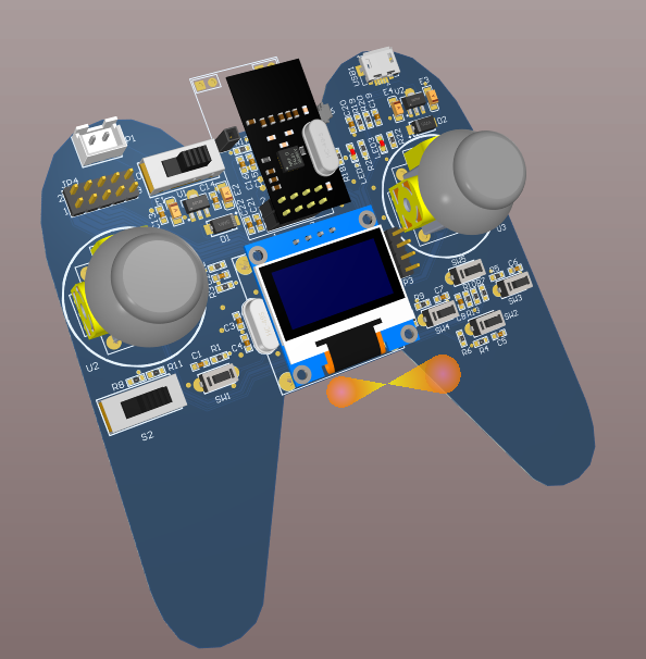

喜欢这种花里胡哨的东西,之前读书的时候研究过一段时间用SW画AD的3D库
3d3d3d
推荐两个不错的素材网站,基本上直接下下来用SW改改就好:
https://www.3dcontentcentral.cn/
https://grabcad.com/
还有一个非常优秀的库原创客库
后期如果板子没凉软硬件库都会开源

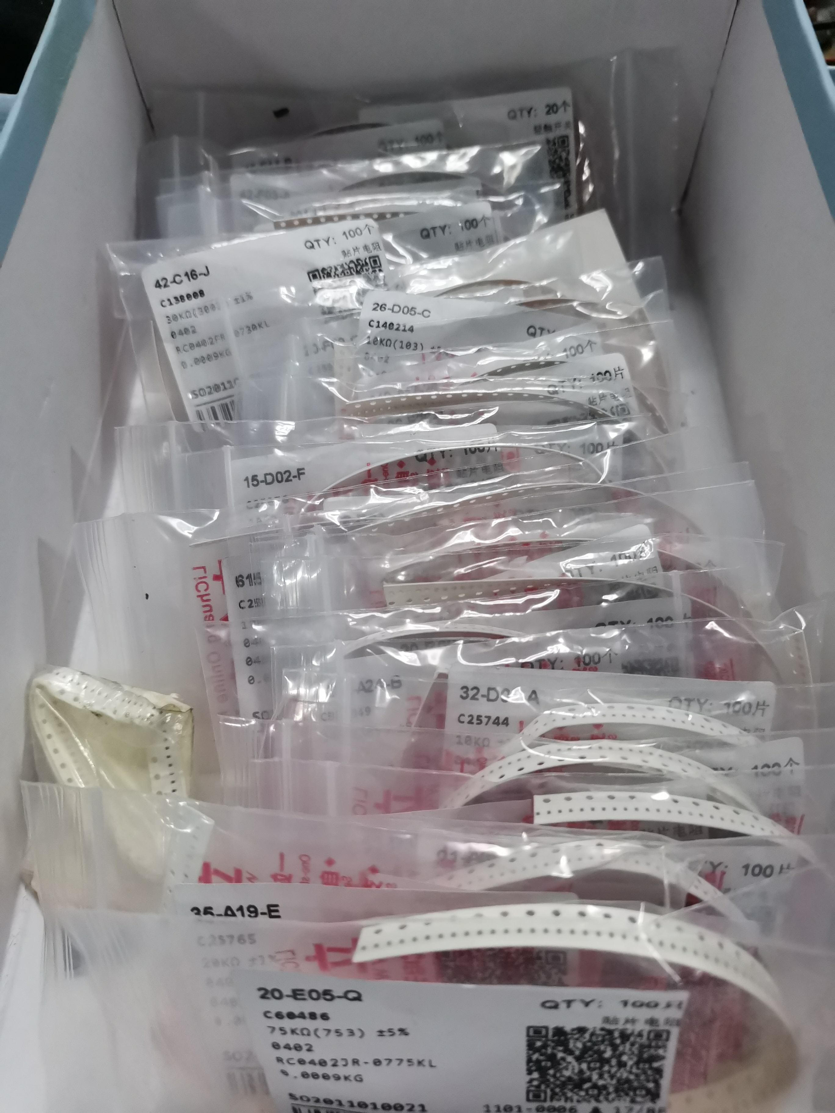

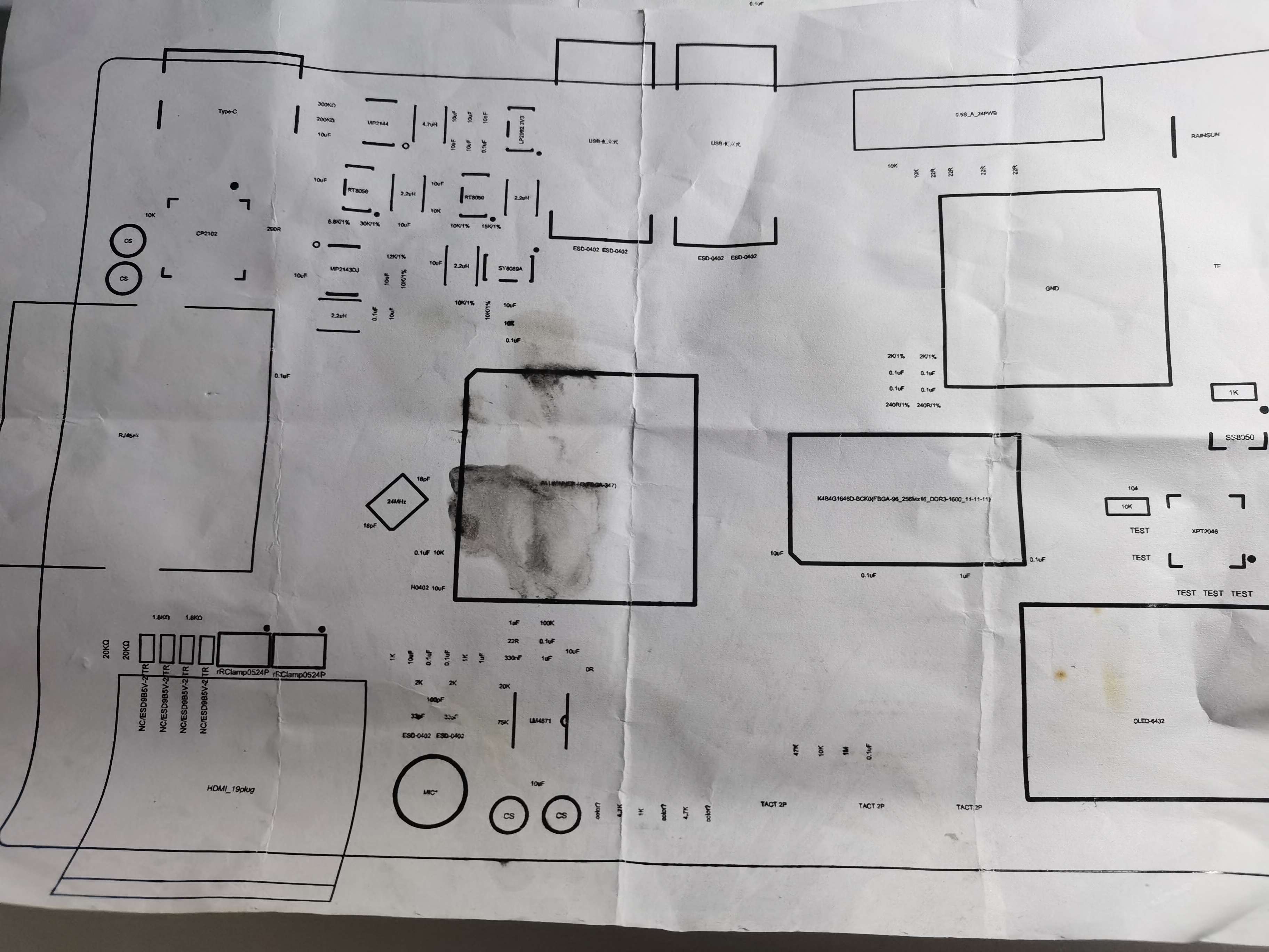

AD导出一个贴片图,去掉标号只显示value,因为没有买元器件盒子,直接把电容电阻用盒子装置排列好方便贴
test
test

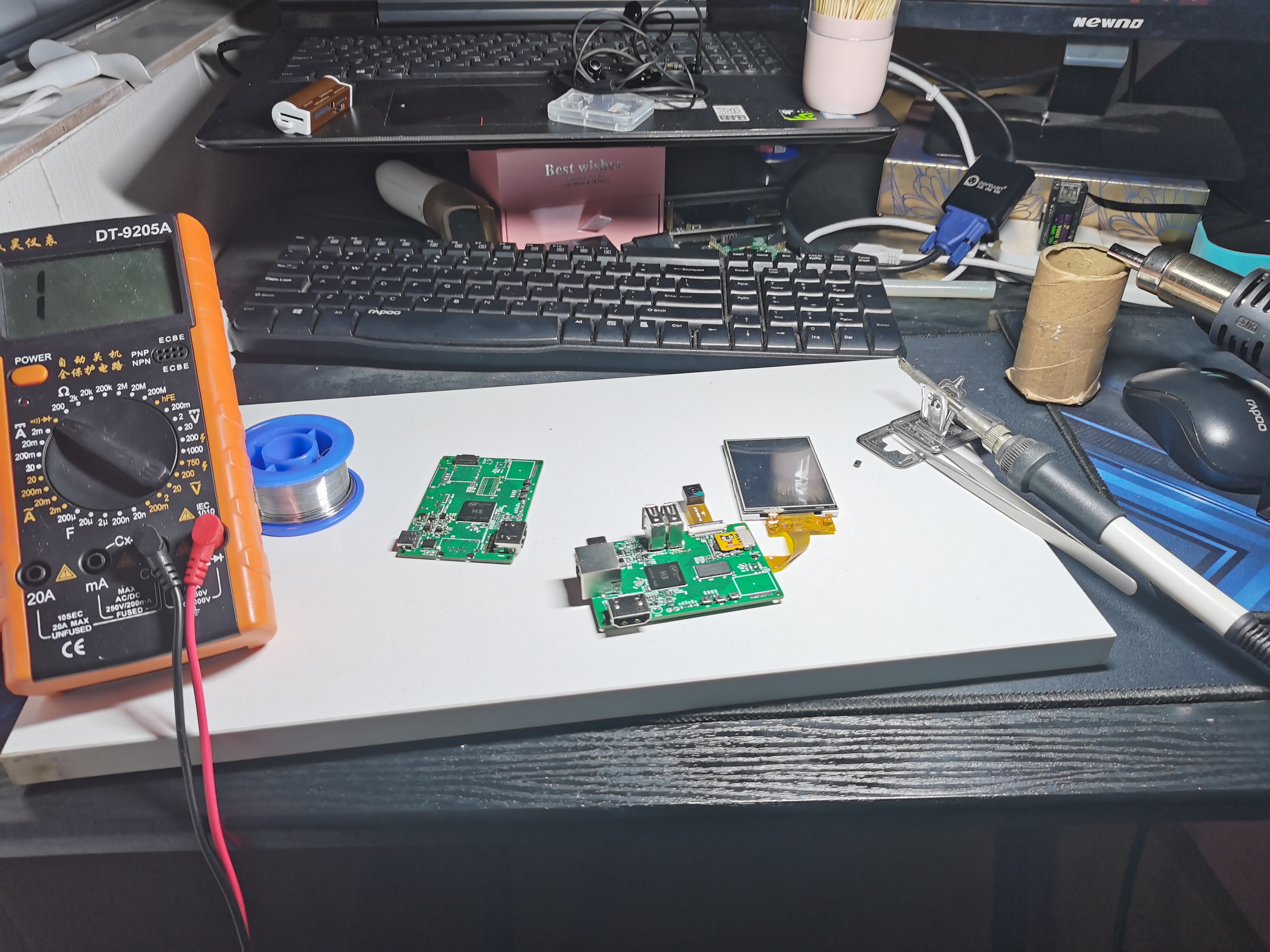

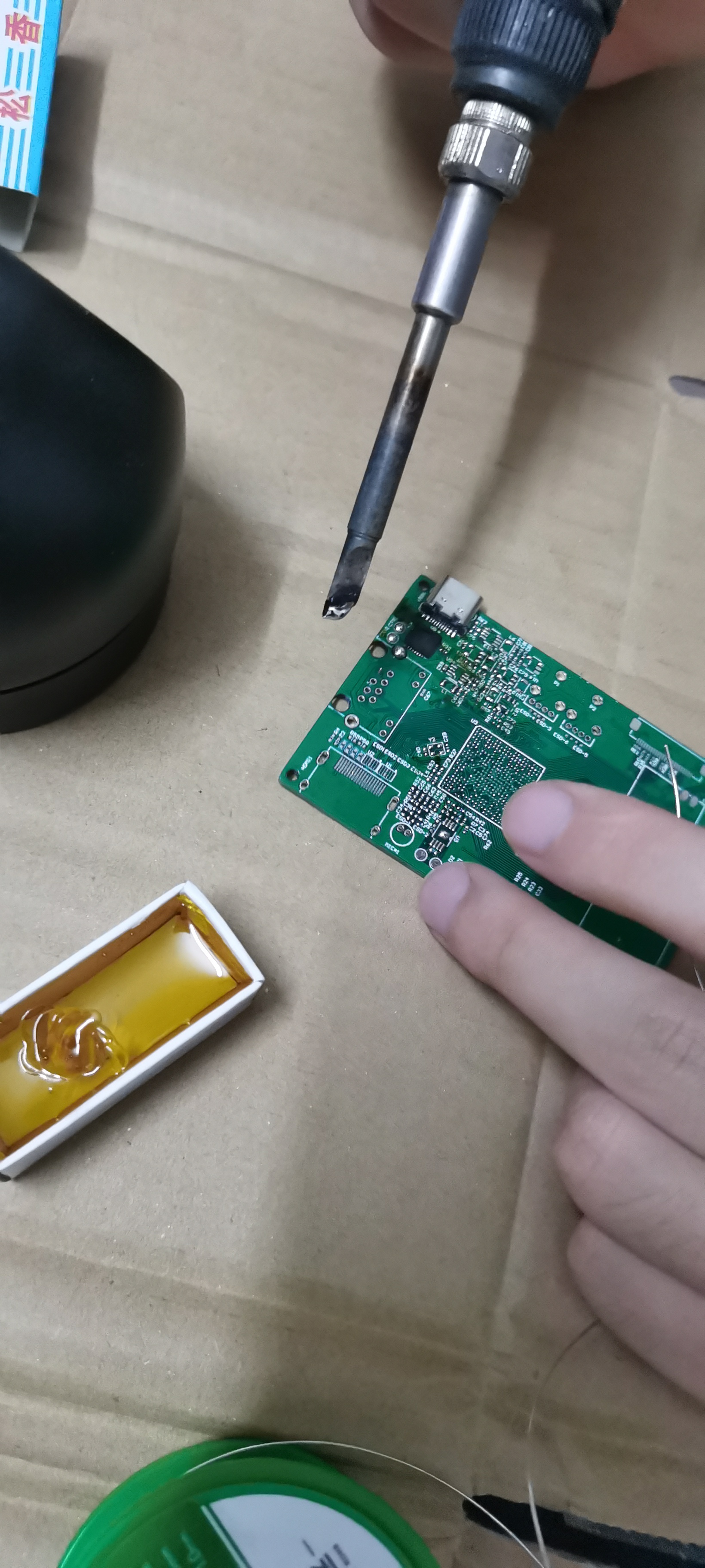

个人焊接思路分享:
因为一个一个元器件袋拿物料很麻烦,所以可以一次焊两快,反正都会出问题,先给板子上锡,然后安装模块把电阻按照布局摆放在桌上,然后开始吹吹吹...
贴片顺序->电源->BGA最小系统->DDR->外设
电源
先贴电源部分,贴好以后不急着上电
1. 先用万用表二极管档测量是否存在短路;
2. 测量电源输出是否正确;
test
贴片主控BGA最小系统(DDR不焊接)
1.BGA吹上去以后,用镊子轻轻推一下一条边的中间,如果BGA像工人挤奶一样来回飘动,大概率就焊接好了;
2.测量是否短路;
3.上电;
无法识别到usb,量了一下电源供电是正常的。。。。。
偶忘了祝大家平安夜快乐,这两天感冒了,小命要紧睡觉

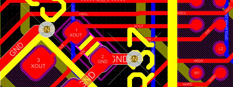

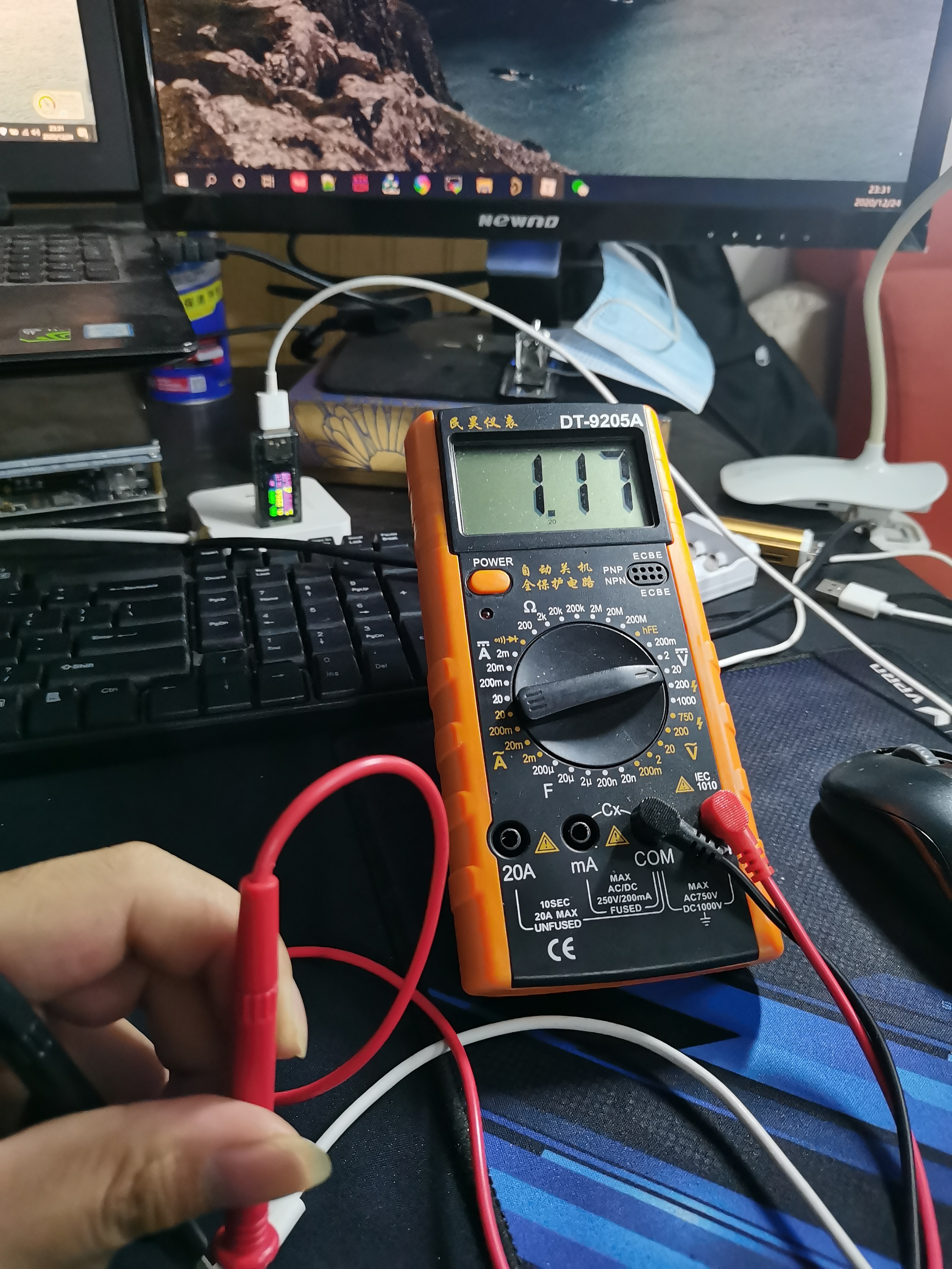

无法识别到usb我一般都会检测三个地方:
1.检测电源电压是否正常;
2.检测usb是否有虚焊情况;
方法:二极管档红表笔对地,黑表笔看usb io口是否有固定阻值;
3.检测晶振是否起震动;
方法:示波器看波形是否正常、如果没有用万用表看晶振两边的电容一般是1.4v;
电源输出正常->usb也没有虚焊->问题出在在晶振虚焊了这个脚的值无穷
上风抢吹,往旁边搞点助焊剂,用镊子轻轻的碰一下靠近晶振这边的边中间
上电成功识别到了usb
接下来焊接SD卡座
做一个TF引导卡,启动以后会有串口输出,并停在DDR初始化失败的地方;
如果没有串口输出:
1.测量调试串口是否虚焊;
2.看SD卡供电是否正常;
3.SD卡是否存在虚焊,我这里就踩了个坑,测量座子焊盘移植有阻值,后面量上面才发现虚焊;
4.固件调试端口是否和自己端口匹配;
5.uboot是否有被拉低;
这时候串口一直会跑到DDR初始化识别

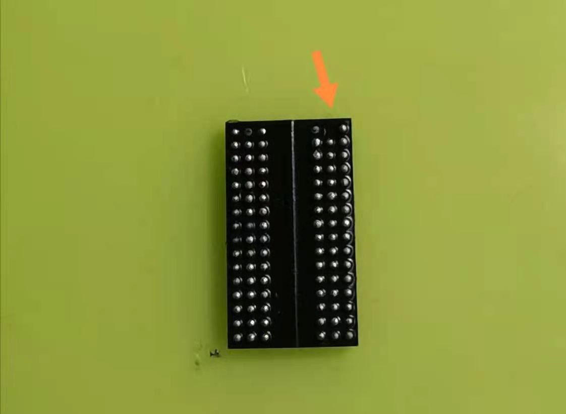

贴DDR
贴片前:
因为BGA和DDR都是看不到腿的,然后我对自己的焊接技术实在是不敢恭维,所以先测量DDR到BGA的引脚确定是否有虚焊情况,每个点都测,因为后续如果一直出现DDR初始化失败,就可以很明确的定位大多数问题在与DDR,直接重新吹DDR就好了;
DDR初始化失败
1. 电源是否正确;
2. 重新吹不要拿下来,还是用镊子轻轻的推一下边的中间位置,让他像大奶牛波波一样来回轻轻晃动,还有每次从吹以后记得看看是否短路;
3. 如果是自己画的ddr需要看一下,等长,差分,阻抗,参考平面等。
玩了个寂寞,焊盘都干下来了

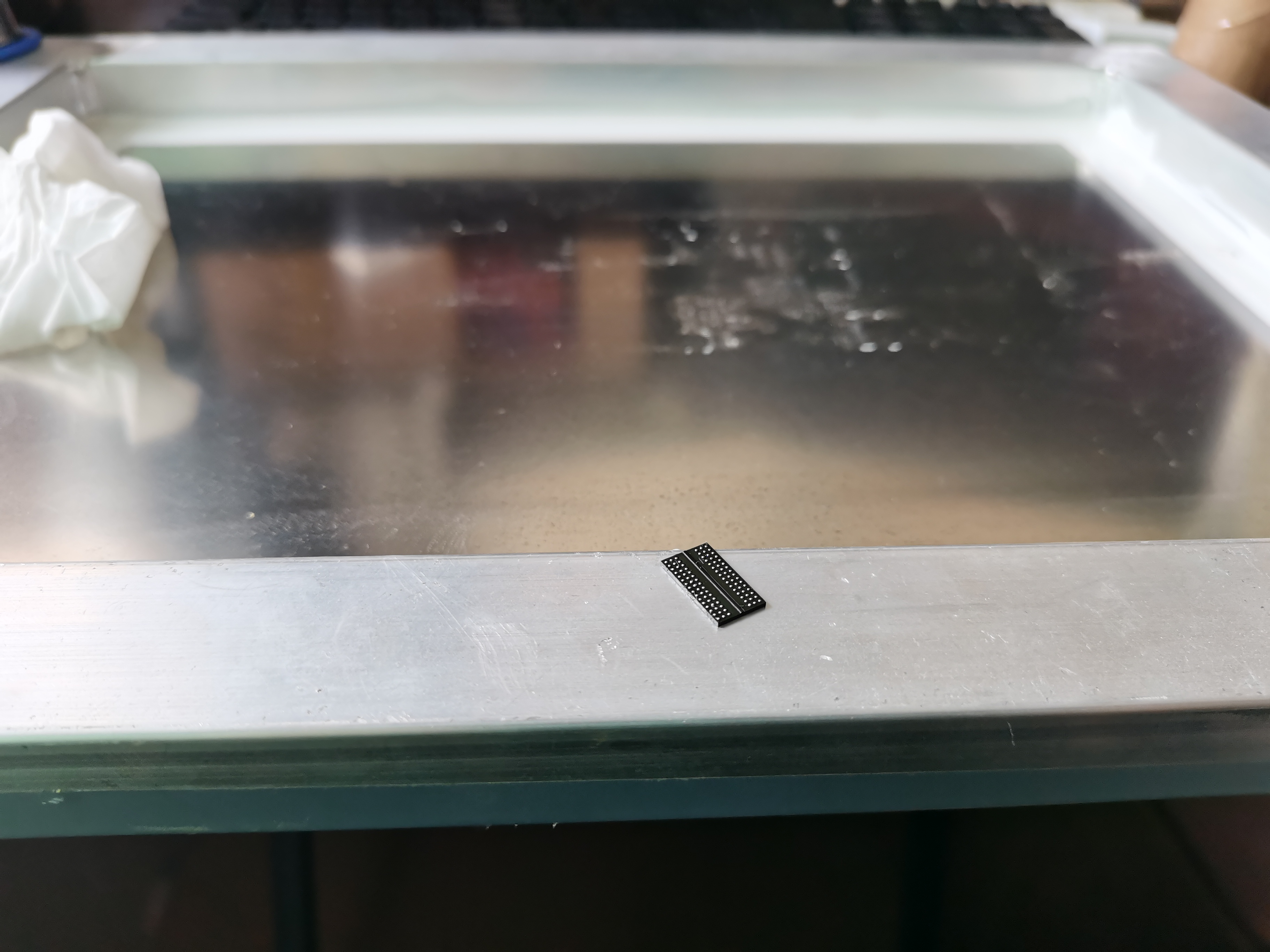

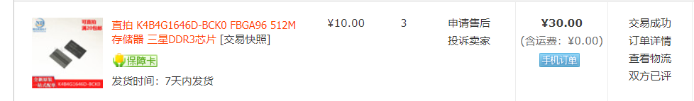

因为只买了3片ddr颗粒,一片焊盘掉了,两片没贴好,所以搞来钢网植锡,虽然植锡的没有原装丰满,但也不算太平基本可用
终究没有都夭折,还是有一块坚强的活了下来

嘉立创打样钻孔 0.2-0.4是个坑 啊,选这个价格涨100多,就贵在那个四线低阻过孔全测上面,强制选择。

大佬,你的板子TYPEC接口是正插到H3的USB0,反插到CP2102吗?    妙啊
#44 2021-03-14 14:05:03
c724520575
注册时间: 2021-03-13
Re: 200百左右DIY一个安卓板
c724520575 说:
这样不会使两个USB短路吗?

Re: 200百左右DIY一个安卓板
通过封装分析,这个板子的网口好像是不带变压器,不用接变压器然后连到这个网口上吗?如果是带变压器的,会稍微长一点。
#47 2021-07-15 16:32:09
sunxiang
注册时间: 2021-05-05
已发帖子: 222
积分: 121
Re: 200百左右DIY一个安卓板
我看网上好多板子都是H3直接连到了不带变压器的网口上,有其他原因吗
#48 2021-08-19 17:38:18
mikasa
注册时间: 2021-08-11
Re: 200百左右DIY一个安卓板
sunxiang 说:
有些网口集成了变压器的

楼主厉害,不知道有没有人试过换H5上去,看看温度啥情况

上H6
