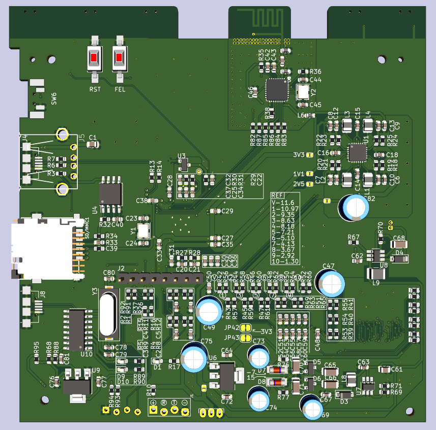

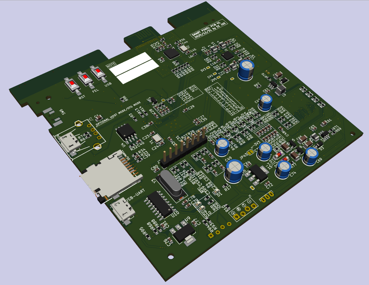

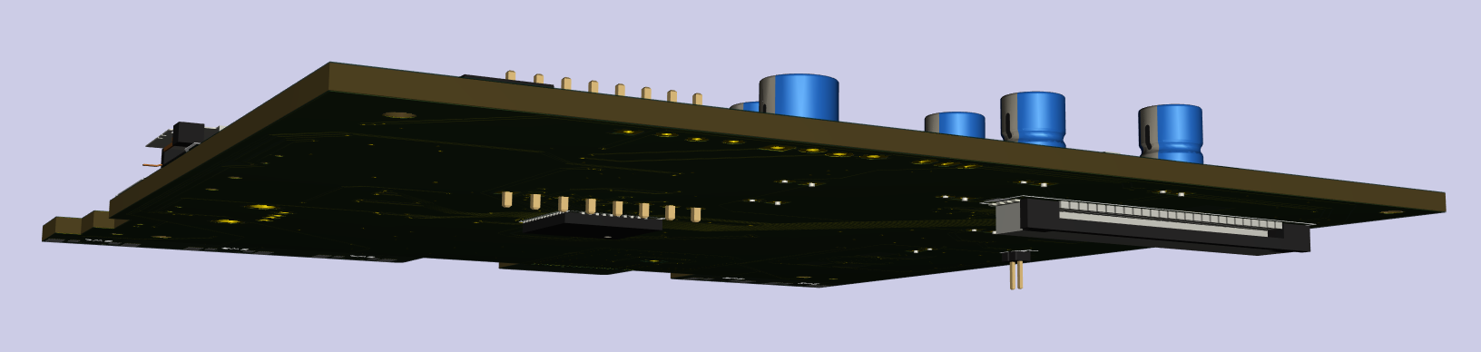

2020 最后一块 PCB, 2021 第一块 PCBA
F1C100S + ESP8089/ESP8286 + LCD
学习 -> https://whycan.com/t_4149.html

注册时间: 2020-12-08
已发帖子: 45

挺漂亮, 看起来是 KiCAD 设计的?
楼主 #6 2020-12-30 23:11:39
EE
注册时间: 2020-10-04
已发帖子: 106
积分: 103.5
Re: 2020 最后一块 PCB, 2021 第一块 PCBA
梁上君子 说:
嗯呐
update
港真,KiCAD 真的非常适合软件工程师用来画板子,我作为ruby工程师,用了KiCAD一年多,就一个“爱”字
之前用的是pads和eagle
然而,如果是专业的硬件工程师,使用KiCAD是偶尔会遇到些情况,还是会抓东西。非常偶尔
开源软件的好处除了对穷人友好,对我来说还不用担心过几年找不到工具打开我的老文件
喜欢KiCAD还因为,我往往会轮流使用 MAC / LINUX / WIN10

这么大的板,还要把主芯片放背面去 为啥这样设计呢
楼主 #12 2020-12-31 11:58:11
EE
注册时间: 2020-10-04
已发帖子: 106
积分: 103.5
642242855 说:
因为
- 两层板子
- USB、FPC、TF卡 的位置固定了,MCU放在正面无论怎么摆,那些PIN脚都在对面;MCU在下面,那PIN脚都在对面附近
- USB 下面只想要地
- 想快点画完,懒
所以,就在下面

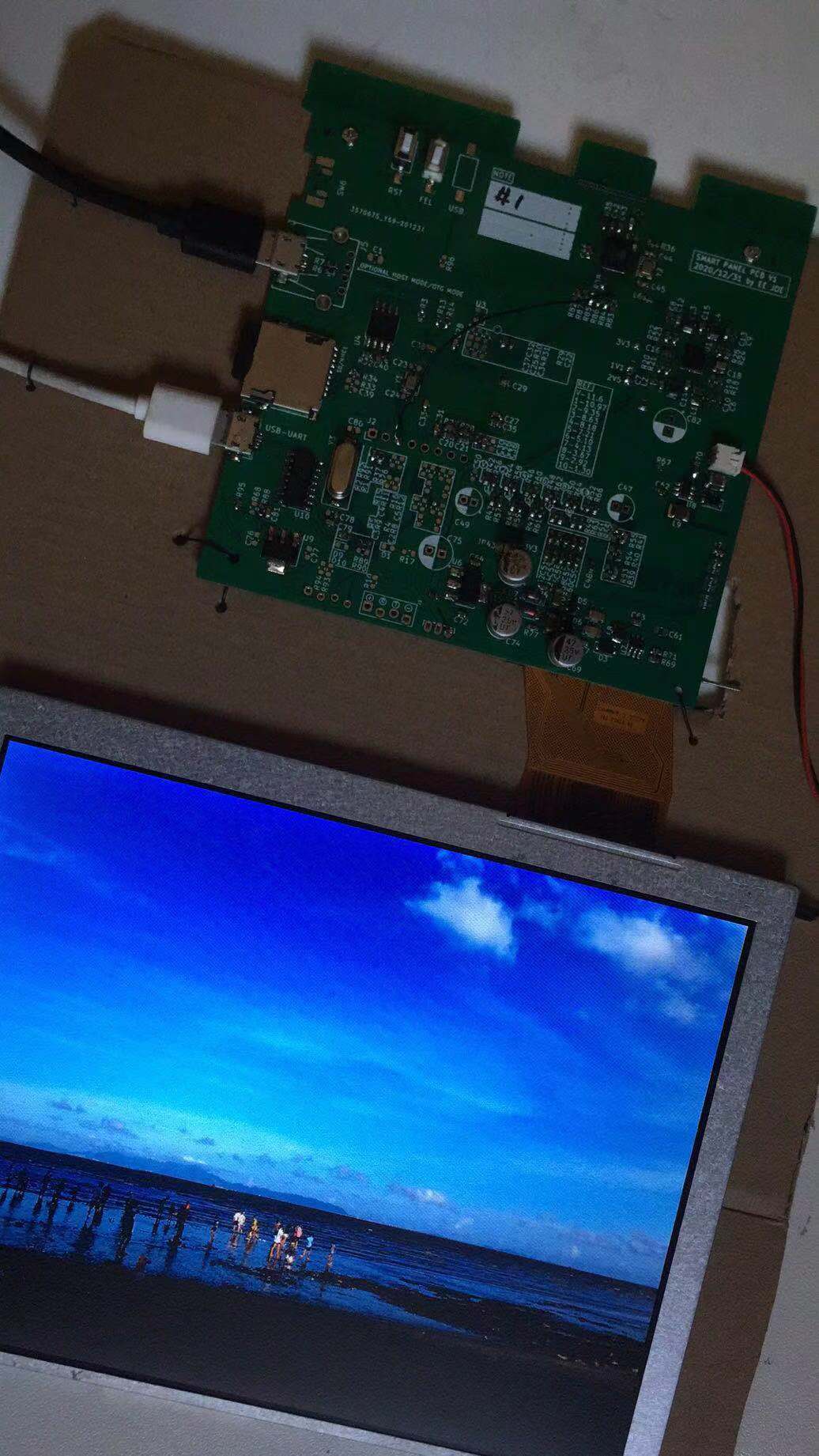

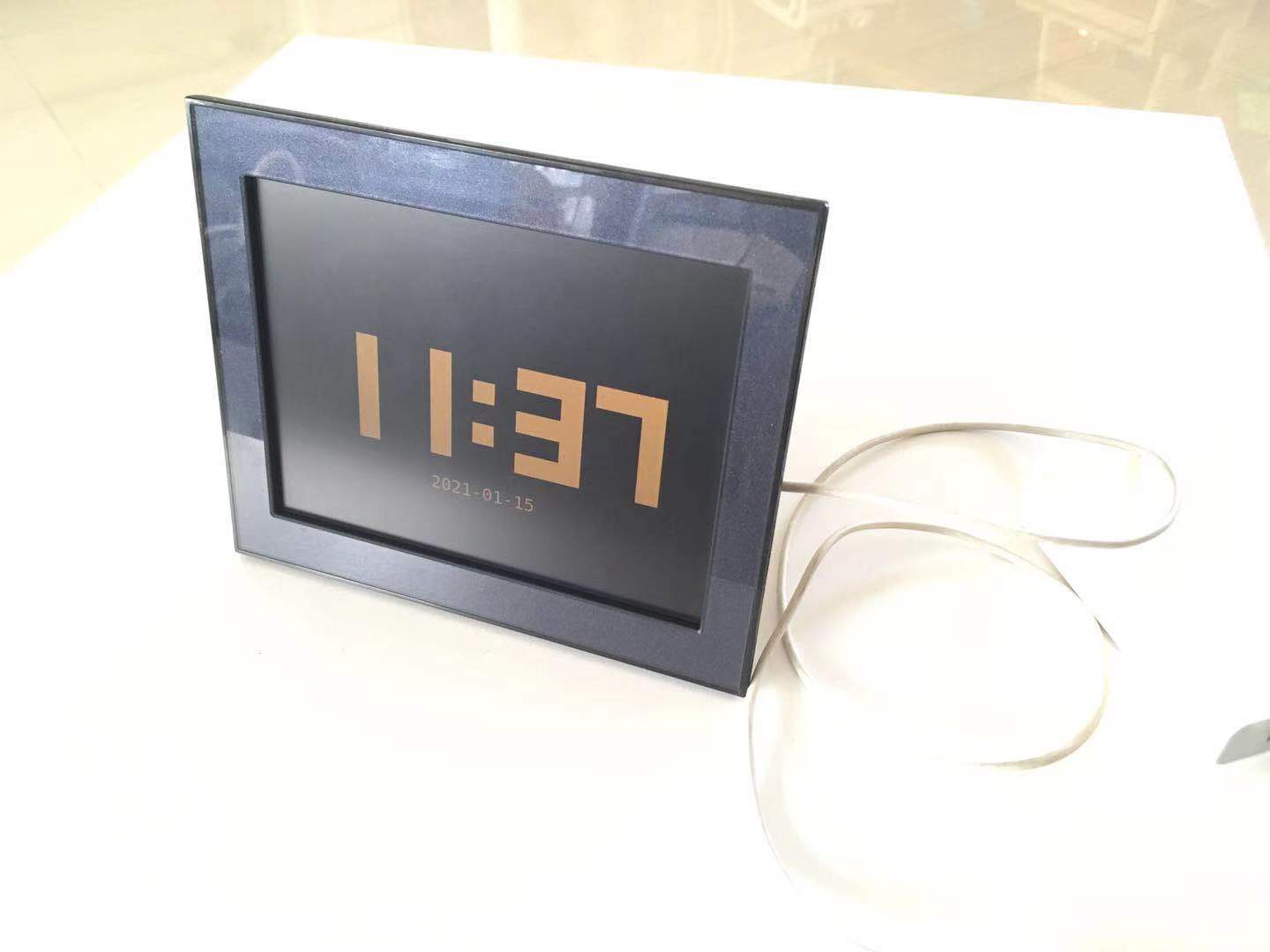

2021 第一块调好的 PCBA
- 阿创过年稍慢,但是3号就发货了,4号收到
- 之前那支助焊剂用完,后来买了一支“无卤”的,焊得很不顺
- FPC 真是不焊,吸锡线整好久都不行,最后还是出风枪
楼主 #19 2021-01-13 15:55:50

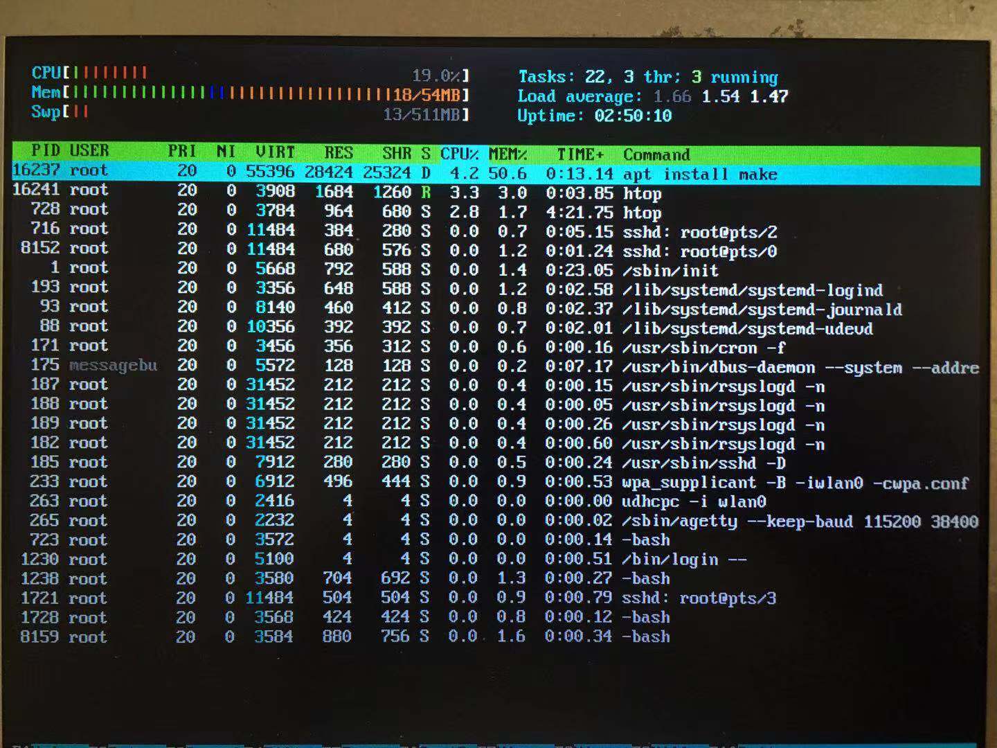

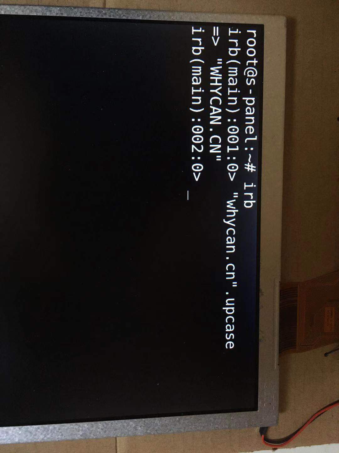

TF卡,swapon,gcc,python,ruby,,当然还有vim
赶脚可以当电脑用
可是不能KiCAD,要不远程个桌面到阿里云跑个KiCAD和浏览器

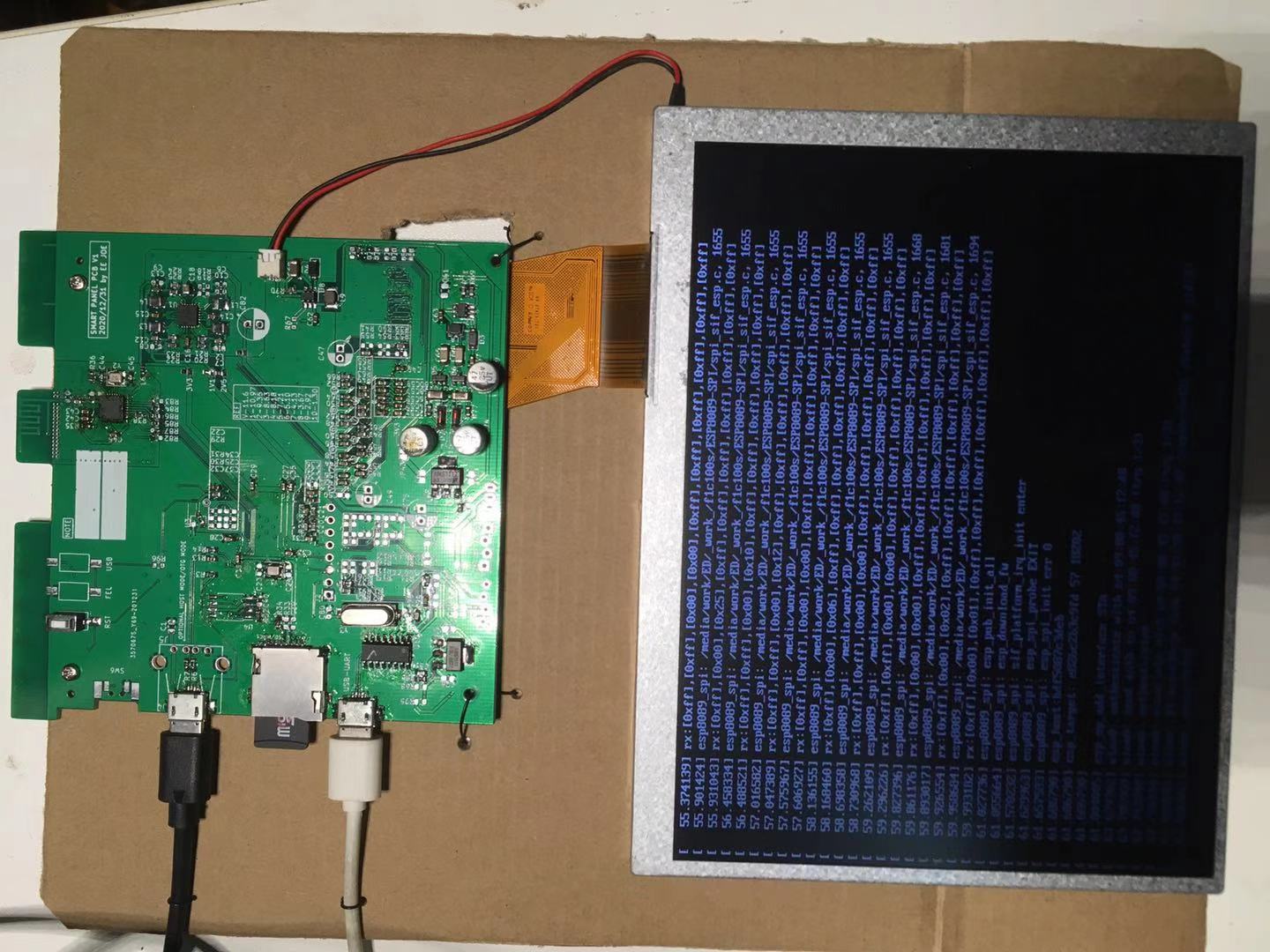

https://whycan.com/files/members/5259/webwxgetmsgimg%20(1).jpeg
https://whycan.com/files/members/5259/webwxgetmsgimg.jpeg
https://whycan.com/files/members/5259/webwxgetmsgimg%20(2).jpeg
你这个是哪里买的屏幕,看着效果不错啊,分辨率多少
800x600,旧的,漏光比较严重

8G内存(我其实说的是TF卡),运行LINUX,精确同步 ntp 时间的桌面时钟上架了。
多种显示颜色可选,今日8折,只需1600元。数量有限,赶紧出手吧
