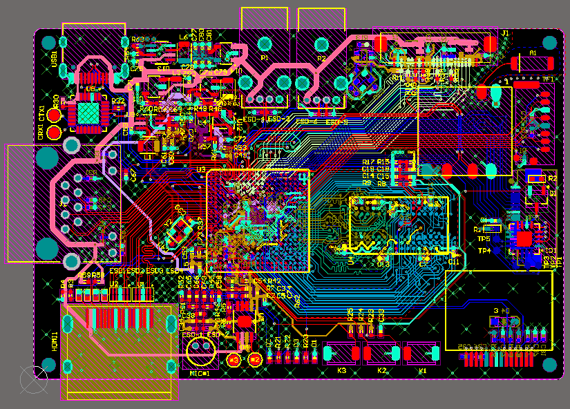

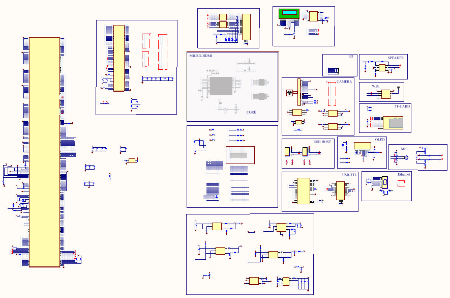

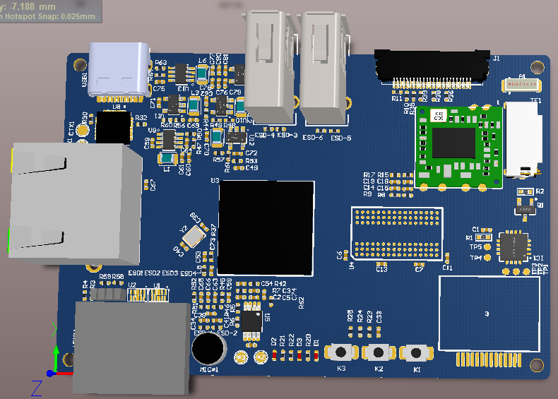

开源自己画的H3四层板打板只要50块
过程记录
200百左右DIY一个安卓板
http://whycan.com/t_5747.html
演示视频
https://b23.tv/kYuscA
PCB和原理图
https://github.com/caichengwu/GwCard.git

很棒,感谢楼主,这个板卡经过测试了吗?DDR速度能到多少

看了下DDR都有严格等长,应该没问题的

电路设计的有点问题吧,我看你这个应该是通过USB作为电源,usb_5v电压输入线上没有连接ESD,反而在差分线输出那边连接了ESD,感觉有点重点没抓对的意思。
