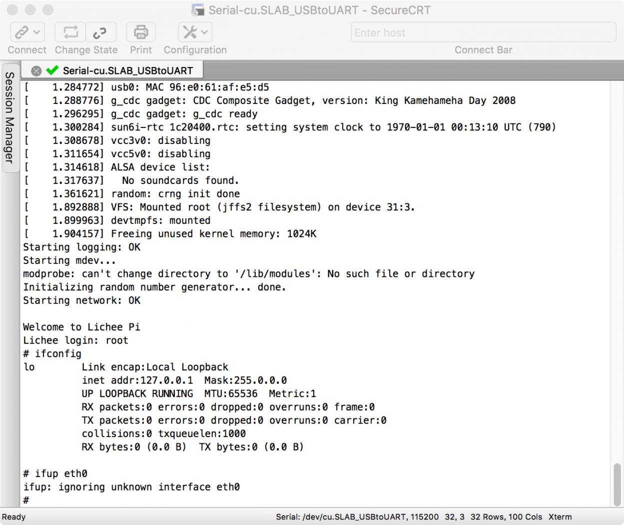

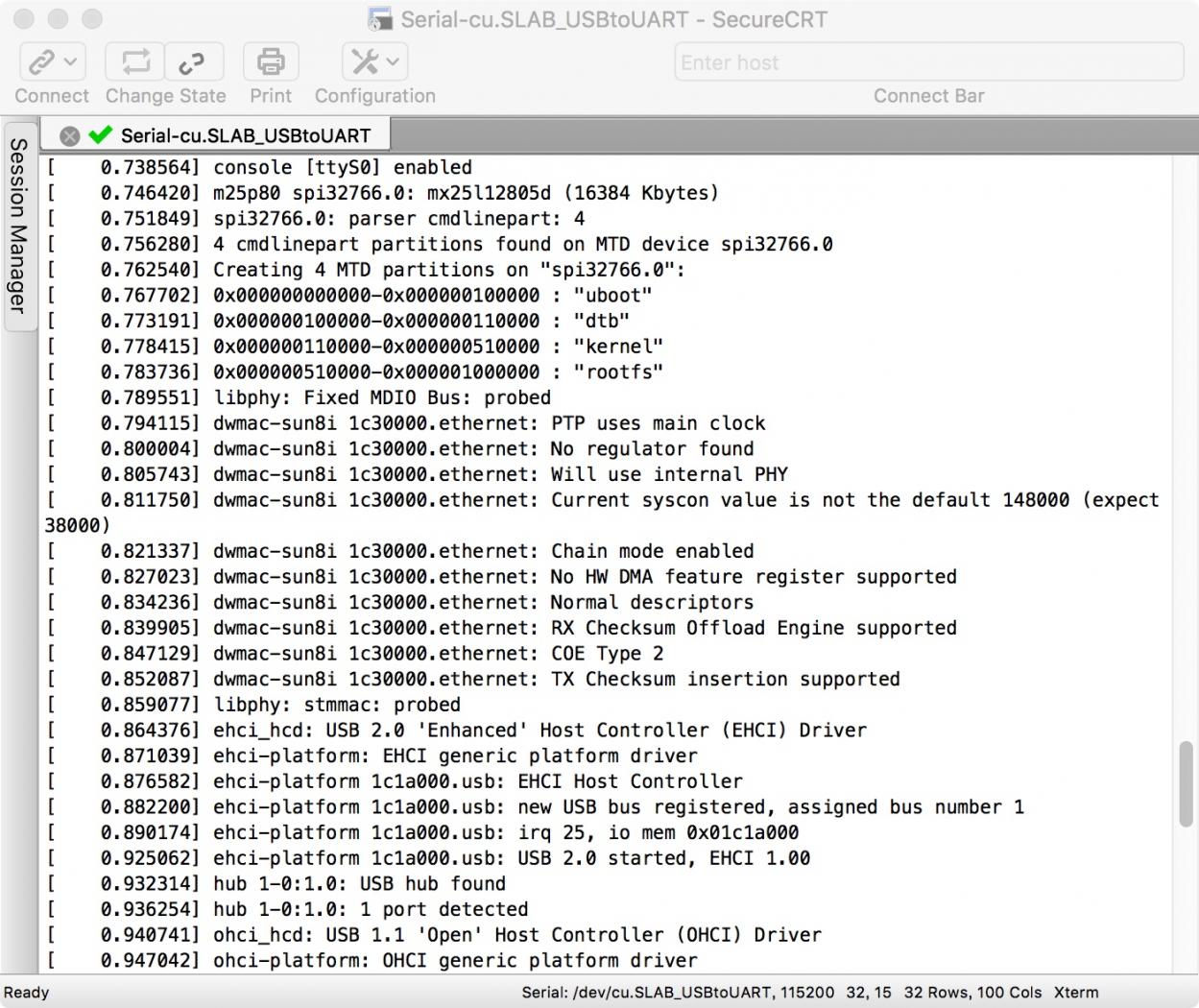

按照看云上的文档,对于spiflash系统进行的构建,uboot阶段的以太网可以ping通,内核采用的是荔枝派zero的git下来的主线4.13.y的分支进行的构建,启动后貌似没有识别到以太网,构建钱按照看云文档已经修改了dts和配置了内核对以太网的支持,不知道哪里出了问题,还请大家一起看看,谢谢!

输入命令:
ifconfig eth0
看看有何反应?

Re: v3s按照看云构建spiflash系统,加入以太网功能碰到问题,求教
搞定了,果然要ifconfig eth0 up来手动打开才行,谢晕哥提醒
