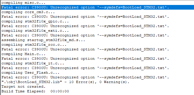

我随便拿一个工程做测试,测试之前确保工程能正常编译,按照如下步骤操作:

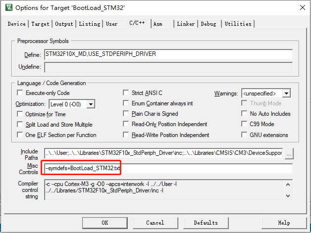

1.点魔术棒,在Linker下的Misc Control填写--symdefs=BootLoad_STM32.txt
2.点编译
3.没有按照预期生成BootLoad_STM32.txt,提示了如下错误
有大佬知道出错的原因吗?

找到原因了,我眼拙,把Misc Control填写在C/C++下了,修改一下就OK了
