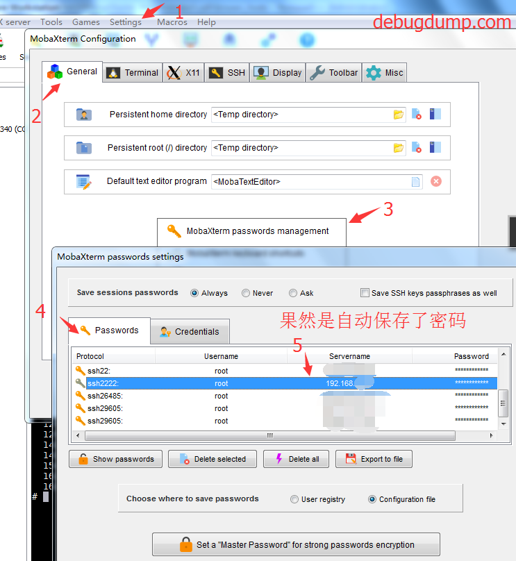

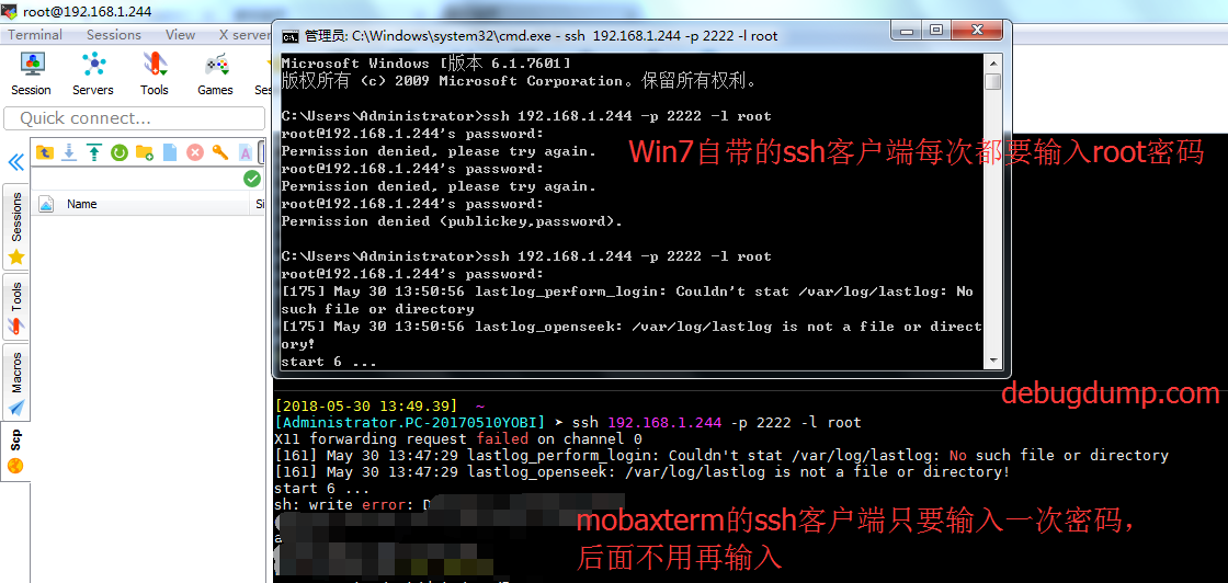

为什么mobaxterm ssh客户端,只要输入一次密码,以后再也不用输入密码了,这是怎么实现的?貌似ubuntu自带的ssh也是这样
楼主 #2 2018-05-30 14:10:58
已发帖子: 9,520
Re: 为什么mobaxterm ssh客户端,只要输入一次密码,以后再也不用输入密码了,这是怎么实现的?貌似ubuntu自带的ssh也是这样
这个 ssh 服务器是嵌入式的,上电重启也可以不用输入密码就连上去, 板子上面不保存任何信息,
可以判断数据保存是在客户端的。
楼主 #3 2018-05-30 14:13:46
已发帖子: 9,520
https://www.tecmint.com/ssh-passwordless-login-using-ssh-keygen-in-5-easy-steps/
按这上面的说法, 要改服务器什么的, 实际上我的什么都不用改.

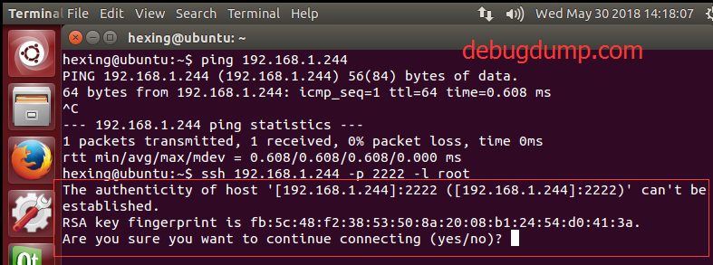

楼主 #4 2018-05-30 14:23:46
已发帖子: 9,520
Ubuntu Linux下ssh 连接,仍然每次都要输入密码,
看来还是和客户端关系大一点.
