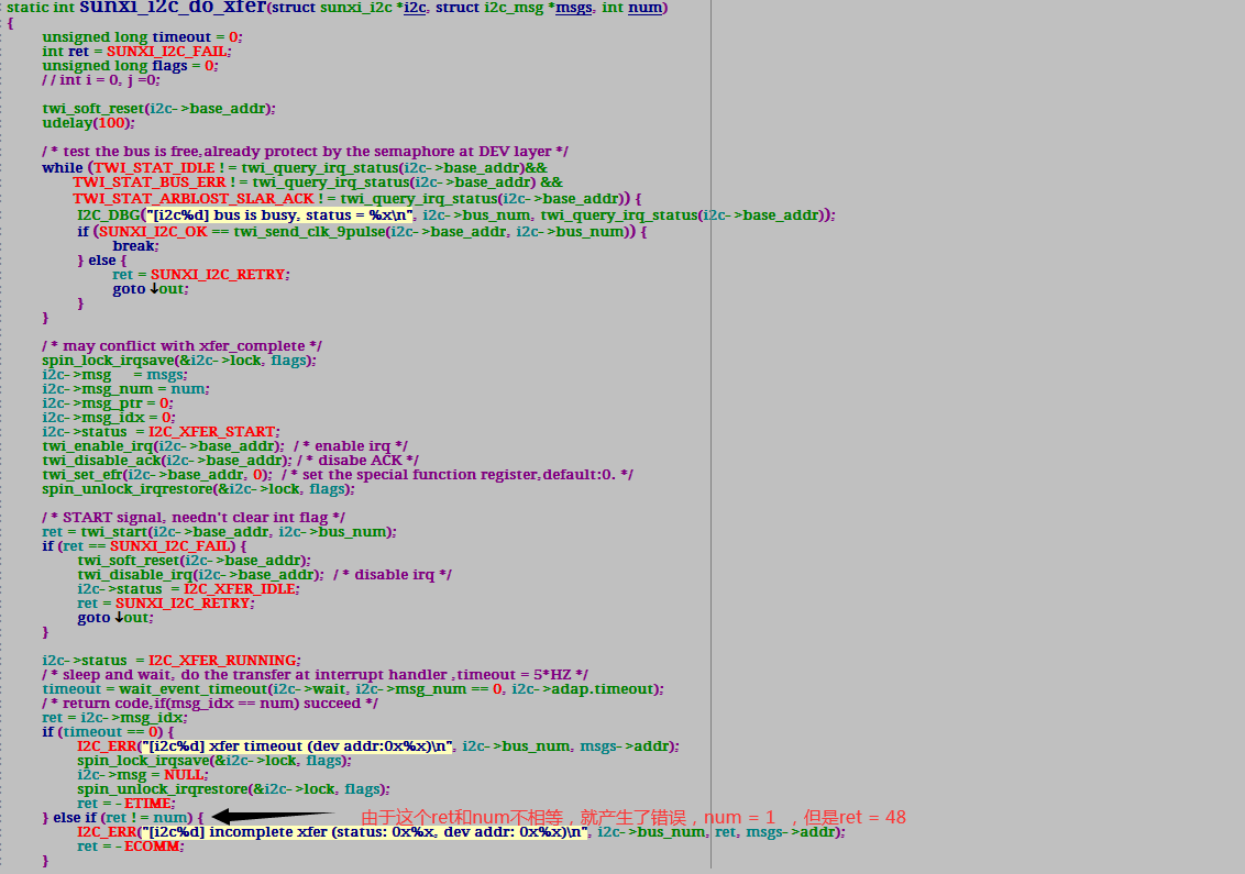

[ 57.486244] twi_stop()407 - [i2c3] i2c state(0x00000000) isn't idle(0xf8)
[ 57.493701] sunxi_i2c_core_process()765 - [i2c3] STOP failed!
[ 57.500270] num = 1 ret = 255
[ 57.503734] sunxi_i2c_do_xfer()909 - [i2c3] incomplete xfer (status: 0xff, dev addr: 0x3c)
[ 57.513158] i2c_transfet_return = -70 eroor appear
[ 57.518922] [VFE_DEV_I2C_ERR]cci_write_a16_d8 error! slave = 0x3c, addr = 0x568d, value = 0x ae
ov5640 sensor write retry=1

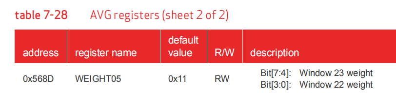

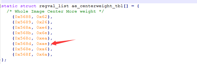

并且我具体定位到了这个寄存器在哪一个位置:(但是并不知道这个寄存器干啥的为什么会出现错误),还定位到了具体发生错误的是在i2c-sunxi.c文件里面的一个 int sunxi_i2c_do_xfer(struct sunxi_i2c i2c, struct i2c_msg msgs, int num) 函数。但是对于V4L2的I2C流程不是很熟悉。需要大神帮忙看一下
FluxBB bbcode xx
在OV5640.c的文件中也找到了对应的寄存器地址。但是不知道具体意思

是 I2C3 吗?

是的,我用的就是I2C【3】,默认一般是i2c【0】或者是i2c【1】,但是硬件工程师为了飞线好飞。 所以接触了I2C[3]
感觉 i2c3 状态出问题了, 寄存器指示他不处于空闲 ? 如果接 i2c0/1会是这样吗?

因为就是硬件方便才飞到I2C【3】这块的。 其实偶尔才会提示之前I2C【3】总线繁忙的提示,但是操作这个0x568d寄存器错误的还是比较常在。
我通过调高CMA的内存 就没有出现过了。 但是在ADB上面操作查看V4L2的时候。 居然出现了这样的错误:
