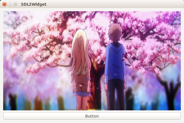

我试一试Qt widgets 窗口嵌入 SDL2窗口
在Qt上使用SDL2绘制QWidget: https://www.kurukurumi.com/blog/?post=54
楼主 #2 2019-11-18 11:51:57
qter
注册时间: 2017-09-14
积分: 40
Re: 我试一试Qt widgets 窗口嵌入 SDL2窗口
通过SDL2的SDL_CreateWindowFrom函数将QWidget转换为SDL_Window。
SDL_Window *window = SDL_CreateWindowFrom((void*)this->winId())
        Qt只能在QWidget的paintEvent事件里进行绘图。
virtual void QWidget::paintEvent(QPaintEvent* event);
        源码如下:

几经折腾, 上面的代码跑是能跑, 但是图片要么不显示, 要么会闪, Ubuntu和Win7都测试过。

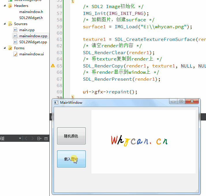

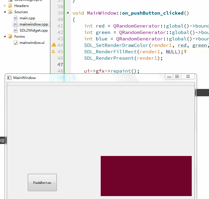

Qt 操作 SDL 生成色块,并显示到 QImage 控件。
楼主 #8 2019-11-19 17:21:48
qter
注册时间: 2017-09-14
积分: 40
随机颜色和载入图片都可以了。

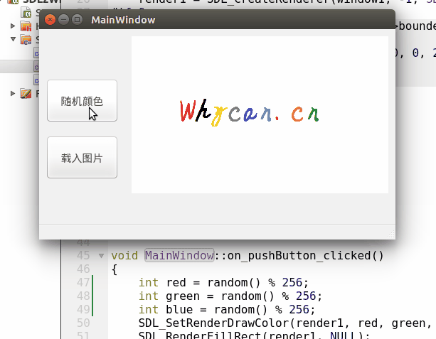

Linux 小改了一下, 跑一跑 OK
