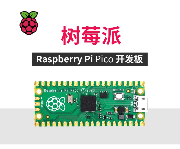

请问这新出的树莓派单片机版本usb线怎么那么粗?

Re: 请问这新出的树莓派单片机版本usb线怎么那么粗?
USB差分线控制90欧姆阻抗吧。
双面板控制90欧阻抗,是很粗的,哈哈
#4 2021-01-22 12:52:16
双层板控制阻抗,加粗线增大阻抗,或者缩小线间距控制阻抗,树莓派选择了加粗线。
smartcar 说:
我也注意到了,原来是这个原因。平时自己布个双层板的USB都很随意,不考虑阻抗,也能用。
短无所谓,长了就不行了,
就个usb1. 1大可不必如此
usb1.1是usb2.0的全速版本和stm32一样
就一个FS的USB,线随便画。
