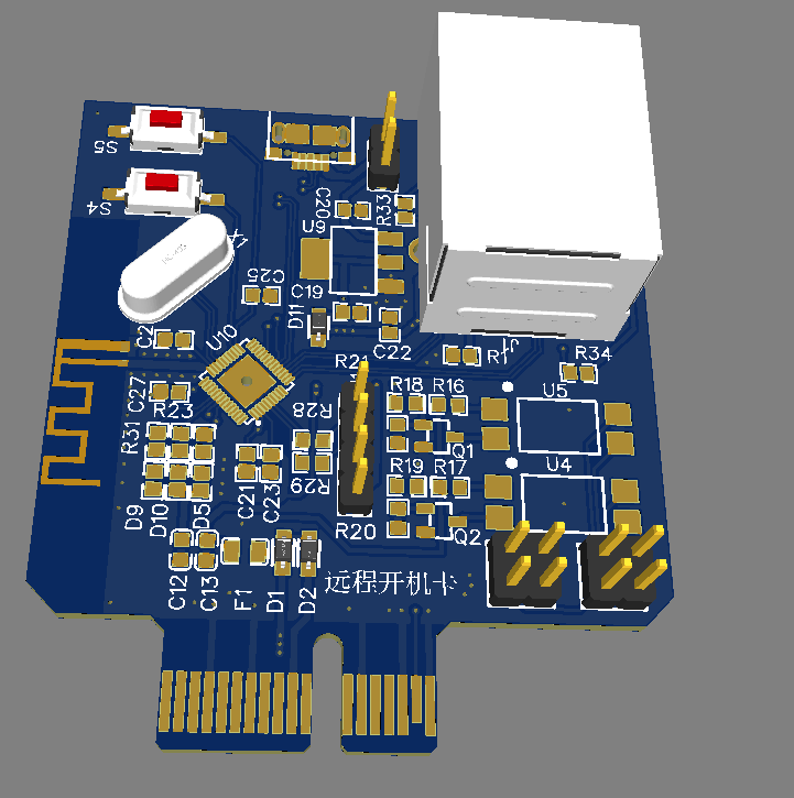

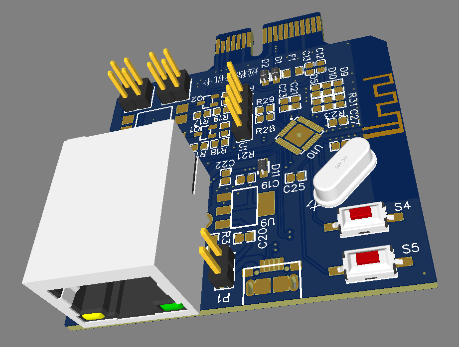

楼主 #1 2021-01-19 22:08:09

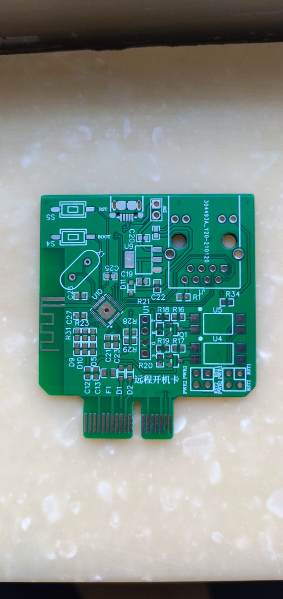

DIY 网口 远程开机卡 CH579M
随便画的
文件在这立创EDA工程Project_远程开机卡LAN_2021-01-19_22-08-51.rar
最近编辑记录 迪卡 (2021-01-19 22:10:44)
楼主 #2 2021-01-19 22:38:12
Re: DIY 网口 远程开机卡 CH579M
从路由器或交换机拉两根网线
一根插主机 一根插开机卡
开机卡通过各种云平台做跳转,写个微信小程序远程开机关机

楼主 #11 2021-01-25 22:34:45
明天网口和晶振就到了

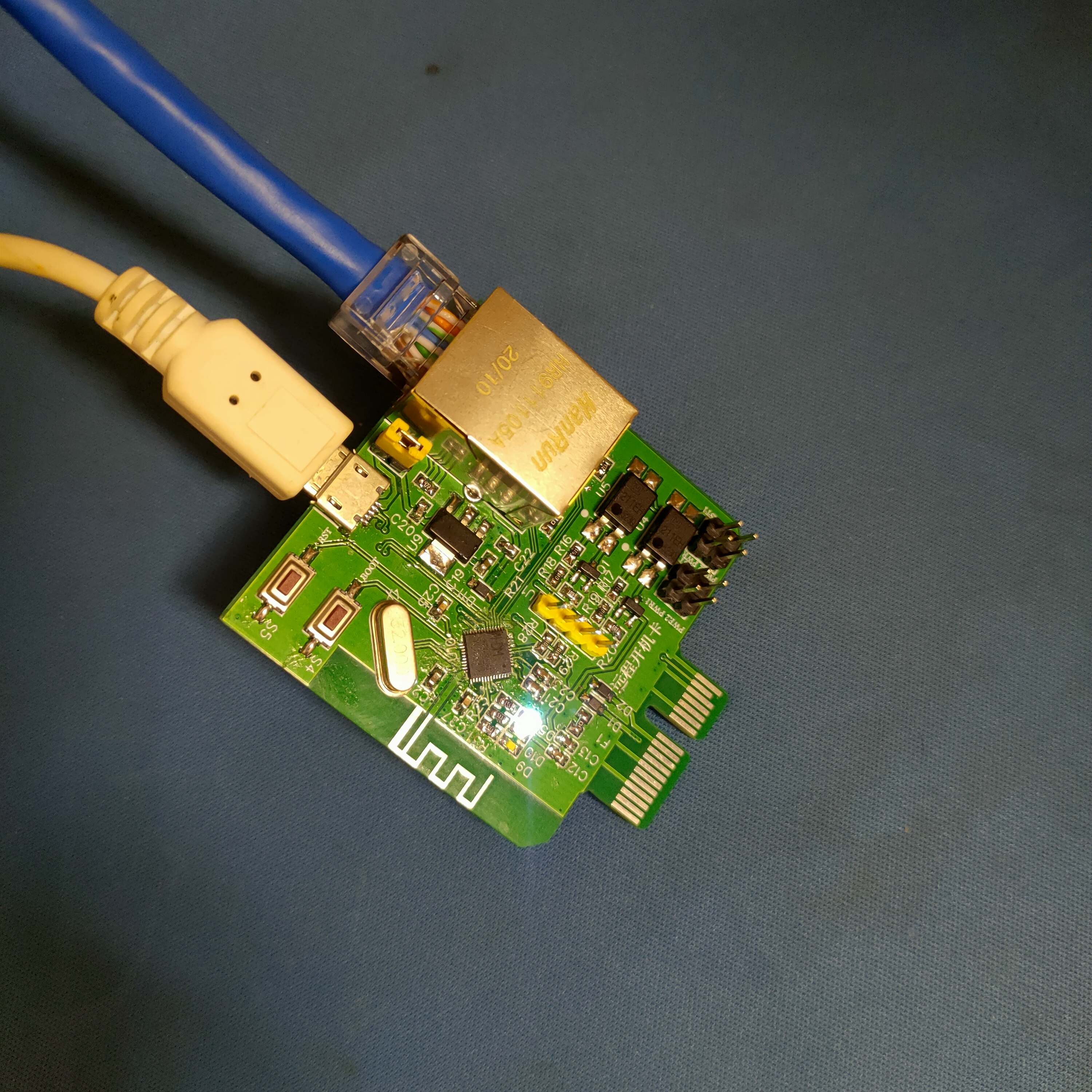

楼主 #13 2021-01-26 23:03:42
楼主 #14 2021-01-26 23:04:06
放心下载,一次点亮,
网口搜搜的跑

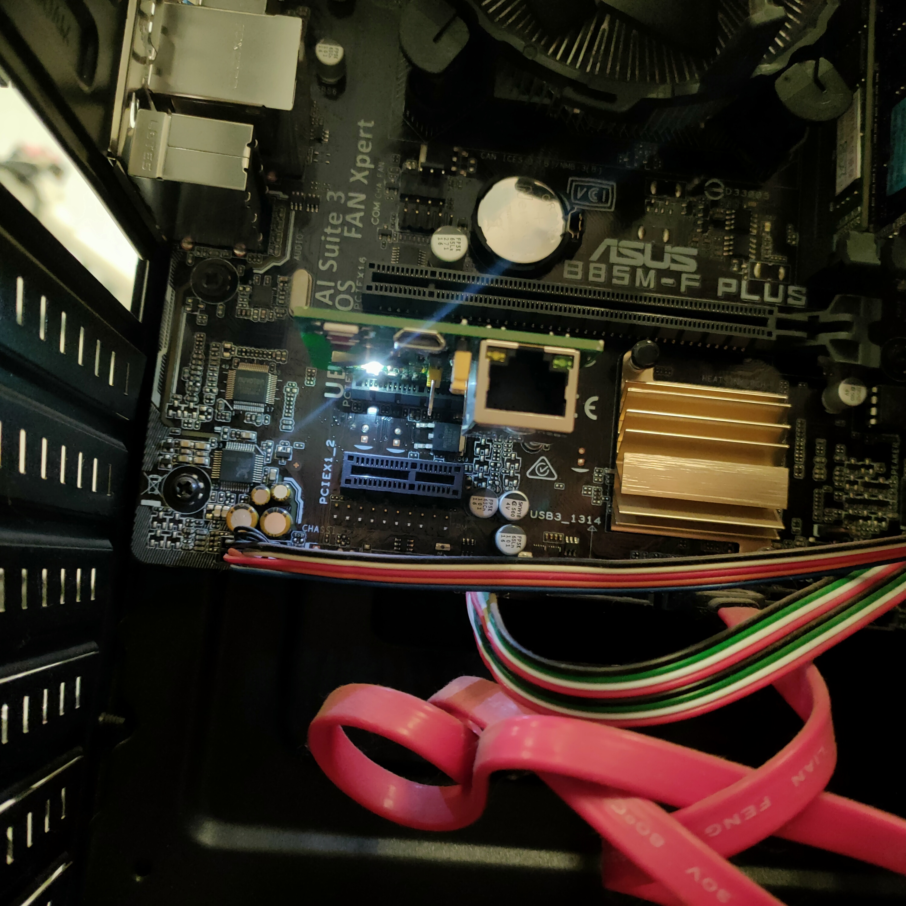

#15 2021-01-26 23:10:04

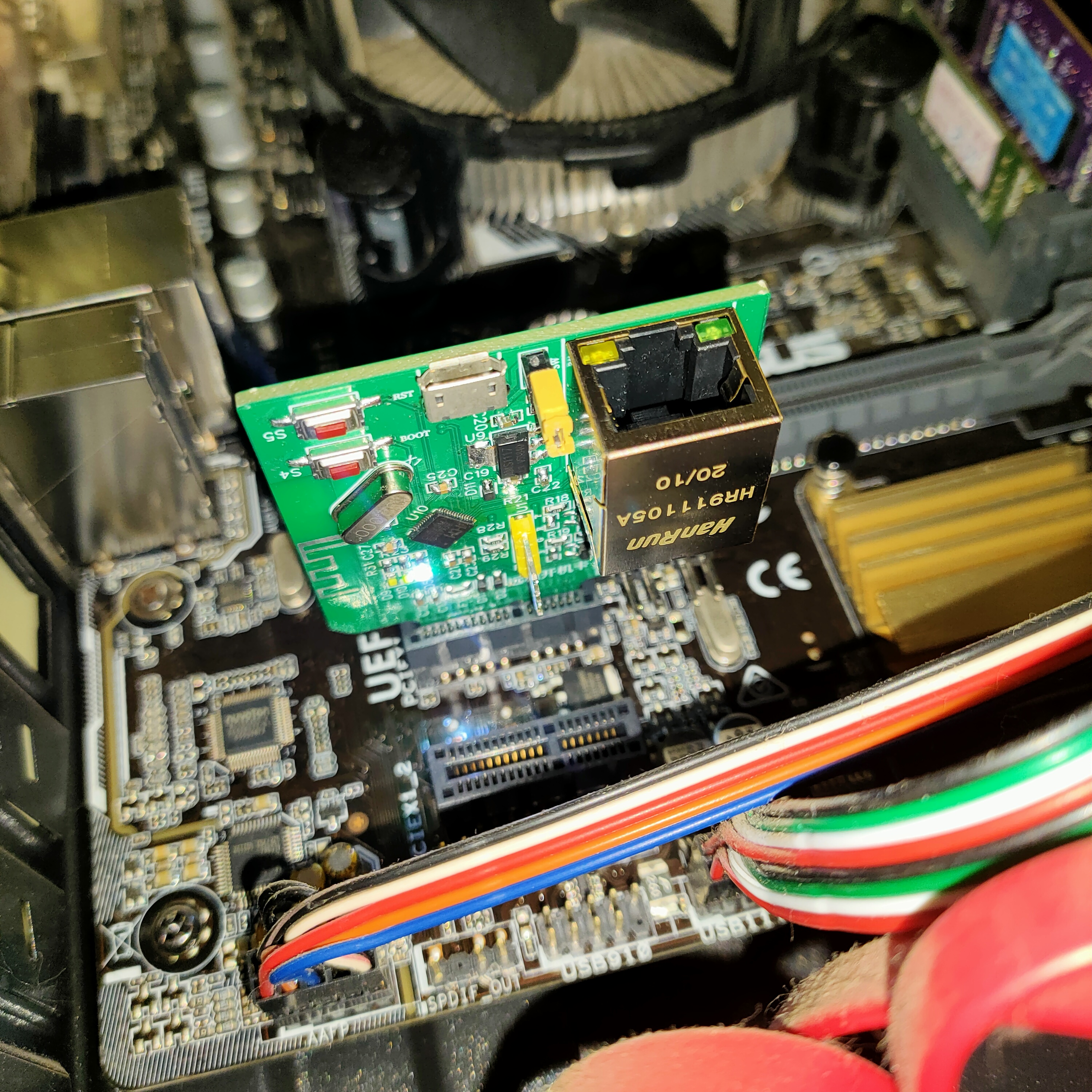

关机了,PCI插槽还能取电吗'?

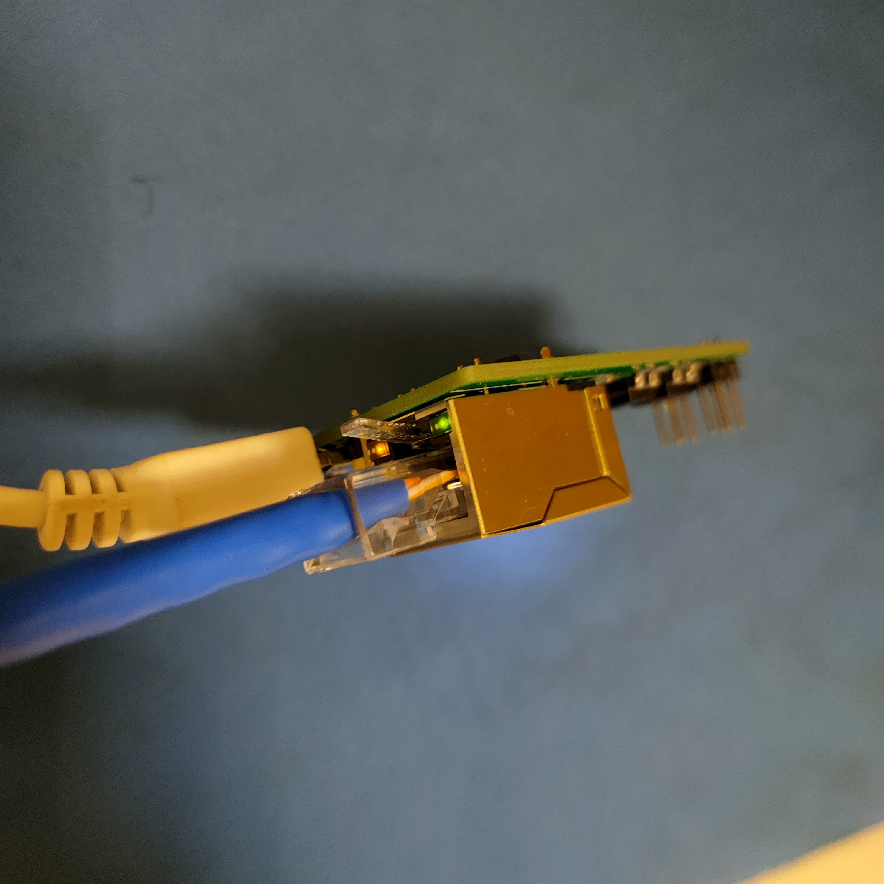

楼主 #23 2021-02-07 10:46:00
楼主 #24 2021-02-07 10:46:20
插到主板上,能够顺利取电

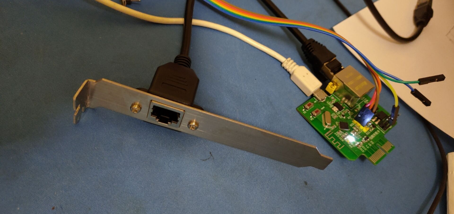

楼主 #25 2021-02-12 22:41:27
楼主 #26 2021-02-12 22:42:01
过年了,坑网也没有过年的气氛。
应该学习一下stc,打几个大字,牛年快乐。
楼主 #27 2021-02-12 22:42:21
开机卡测试成功
