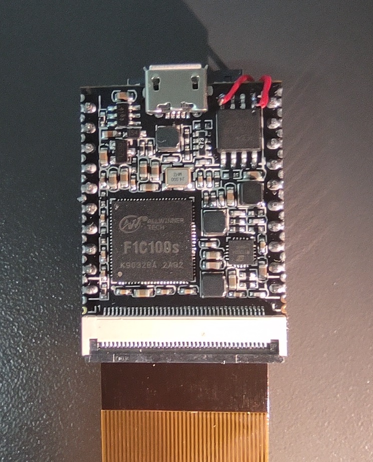

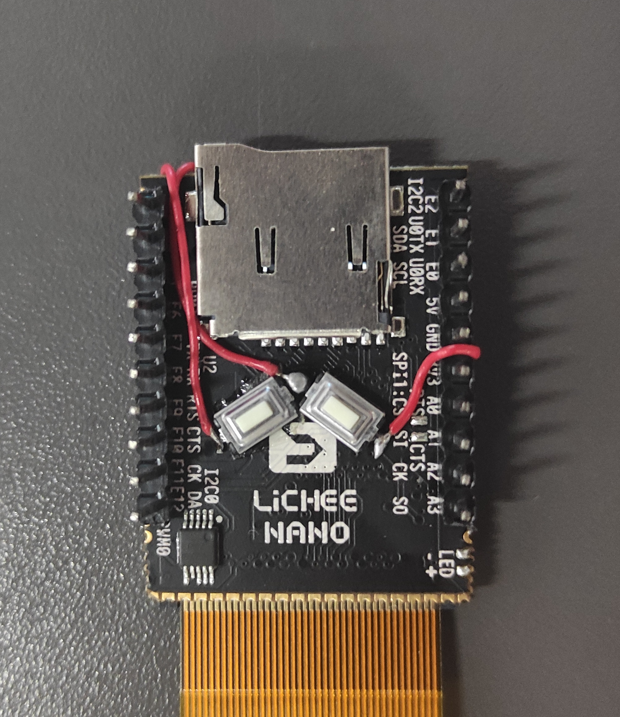

买了个荔枝派nano,
板子不带按键,
加了个boot键和rst键

你好, 这个boot按键是加在哪个引脚上, 有什么作用呢?

好像这个boot按钮的作用是把板载Flash芯片的clock接地,这样F1C就没法从Flash启动了,从而进入FEL模式
要是我记错了的话,麻烦大佬纠正一下

没错, 事实就是这样, CLK/MISO/MOSI/CS 这四个脚任意一个脚接地都行.

我记得接CS脚到地
