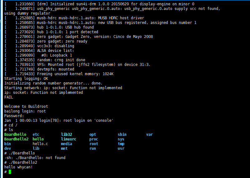

自制F1C200S小板到手了,祝我幸福吧!
板子刚到手就焊接了一块,来瞅瞅。
量了各项电压均正常,在TF卡中装了程序,屏幕一次性点亮,万福呀!
但是遇到了问题,我在下面这步卡住了,啥原因,内核运行不了

哈哈,板子FLASH完美启动,一些外设没有,但还是启动了

这块板子,犯了个低级错误,TF卡供电不足,导致TF卡启动很不稳定

供电不足,是LDO输出电流能力不够,还是布线太细?

今天花了一天的时间,终于搞定了,重0开始搭建,遇到了好多的坑,完美运行了
板子的线太细了,LDO是够用的
