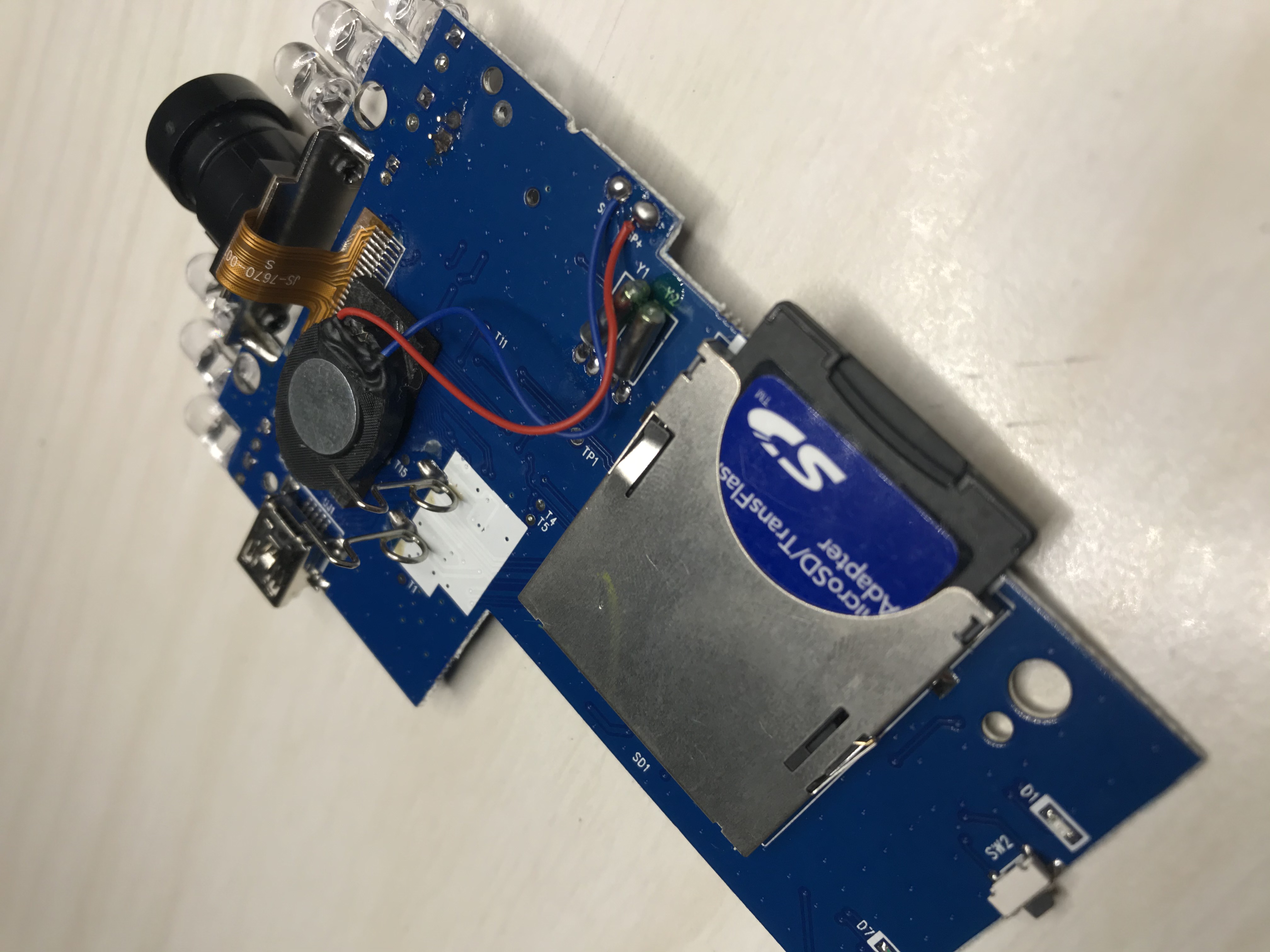

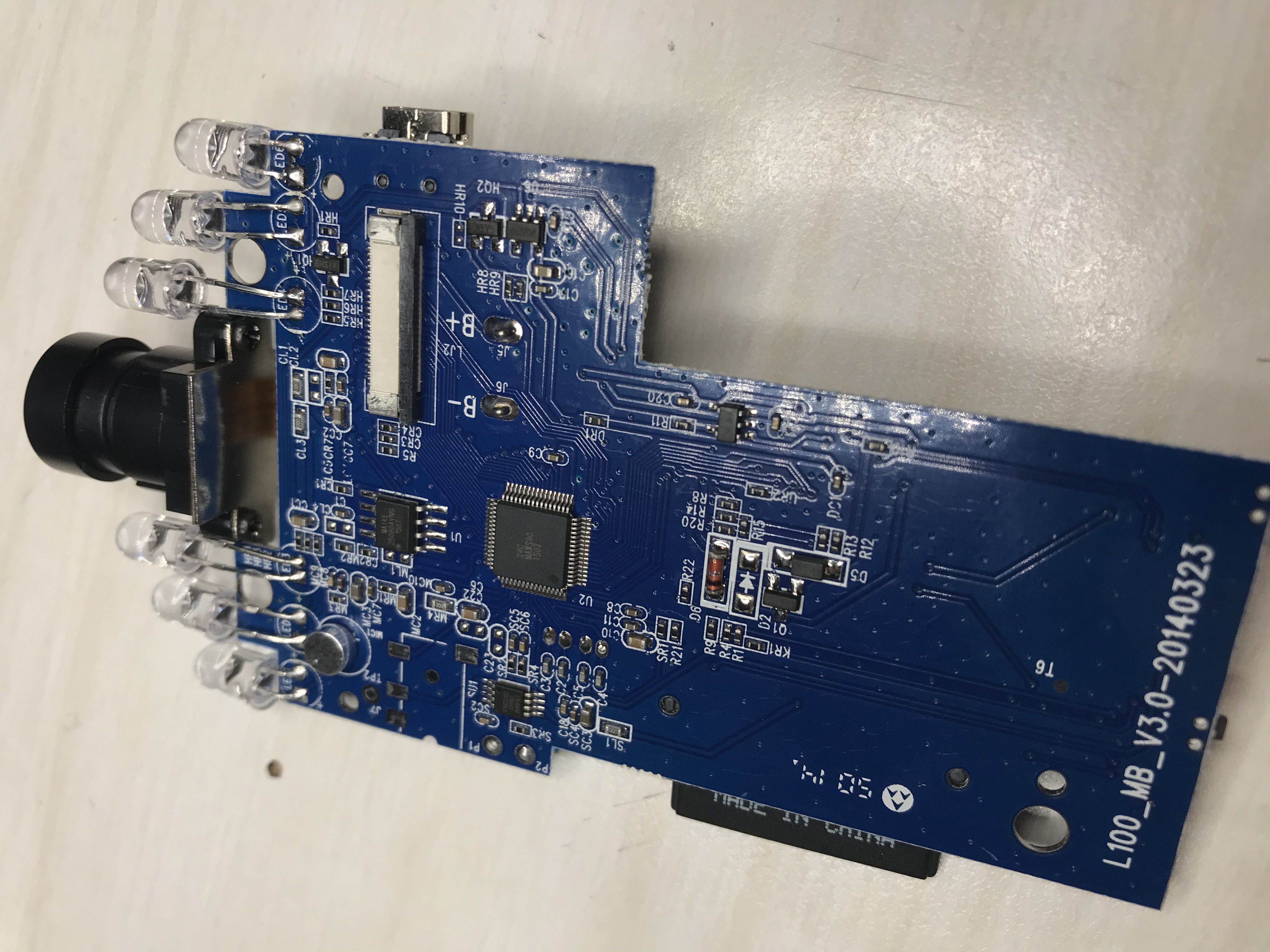

拆了个行车记录仪,请问这是啥主控芯片啊?
如题。不知道是什么品牌的行车记录仪,翻箱倒柜时发现的,很久以前买的了。
PCB上貌似没有debug UART 之类的。摄像头是7670
FluxBB bbcode 正面图
FluxBB bbcode 背面图
多谢!

凌通的6624C , ARM7  96MHz, 集成2MB SDRAM
