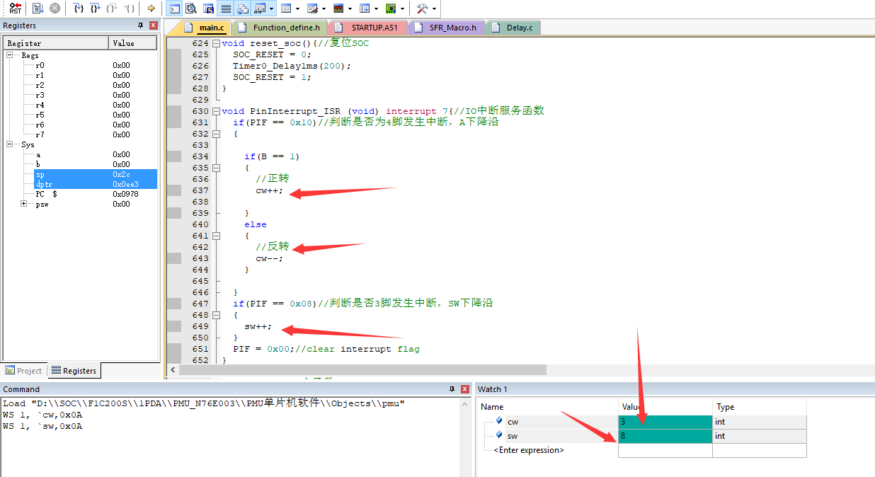

首先需要编写N76E003单片机程序才能控制板子上电,SOC复位,上位机下载程序,编码器的识别等操作,
所以要先编写单片机程序。
我在编码器的AB和SW接了对地电容,这样不用消抖也不错,挺准,而且开了施密特输入模式。

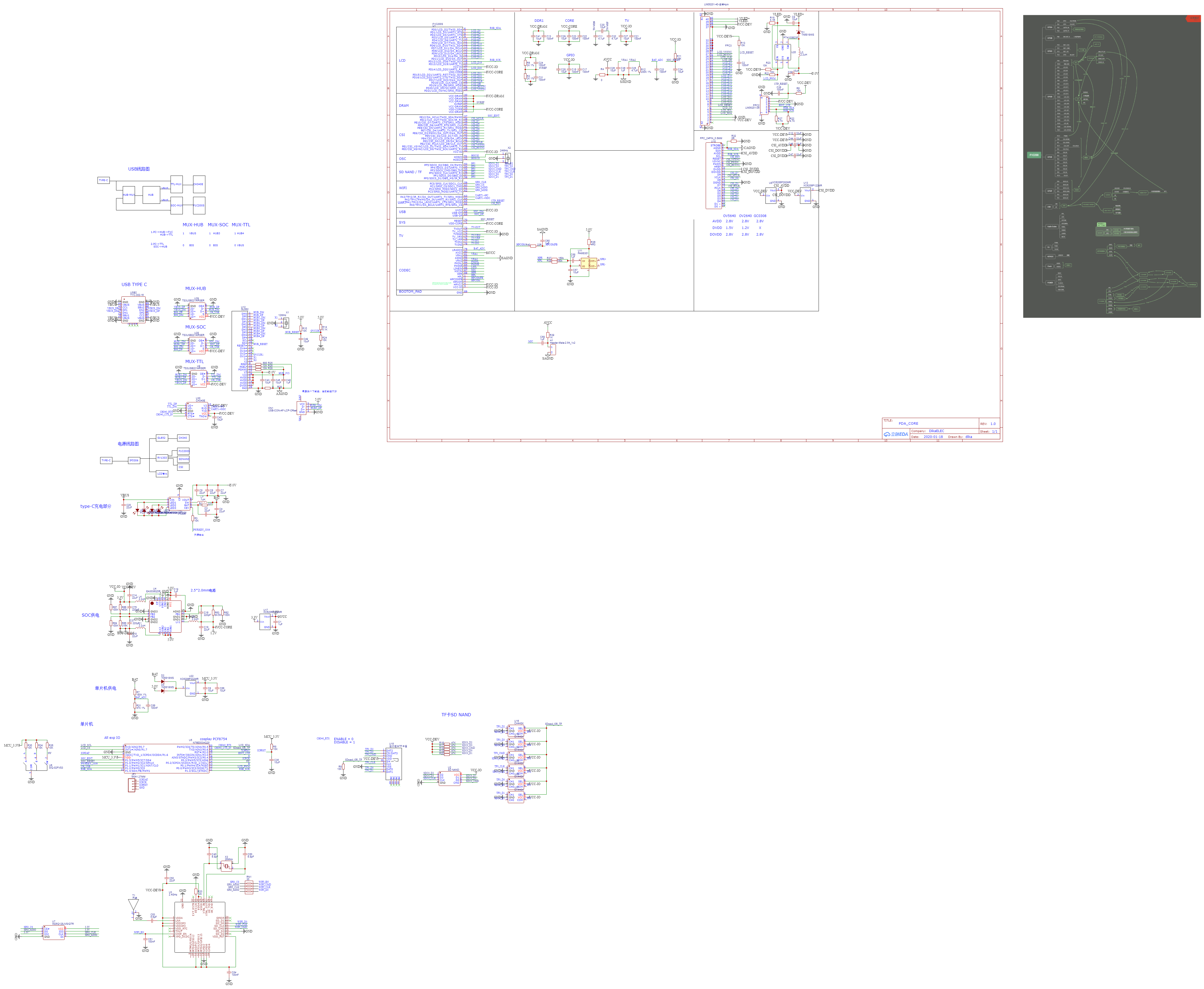

楼主 #5 2020-06-10 07:30:00
Re: F1C200S PDA手持机调试
原理图如下:
楼主 #6 2020-06-10 07:34:35
单片机功能说明:
在此,我将单片机的一些功能放在这里,哪里有不合适的,希望大家指出。
功能说明:
上电启动流程:
    在设备第一次上电时,包含插入电池和插入typeC。
    因为插入typeC后,5306直接输出5V。所以直接开机操作。
    单片机控制一系列进行上电开机操作。
    首先将SOC处于复位状态,
    将LCD背光处于关闭状态,
    将CH_USB转至HUB位置,使typeC只连接到CH340E
    操作PWRKEY5306脚,进行单击,开机操作。
    然后执行LCD初始化,并将背光打开。
    将SOC复位,进行启动。
楼主 #7 2020-06-10 08:46:32
编码器操作:
    编码器分上滚,下滚,按下。这3种操作。
    上滚,下滚功能时效性为1s,
    在1s内连续滚动记为一次滚动,并记录当前滚动数量,
    包含同时上滚和下滚。
    1s后无动作,则将滚动数据清零。
    按下操作分为单击,双击,三连击,长按3秒,长按6秒
    单击时间,经实测,若慢速按下抬起,大约在300ms以内。

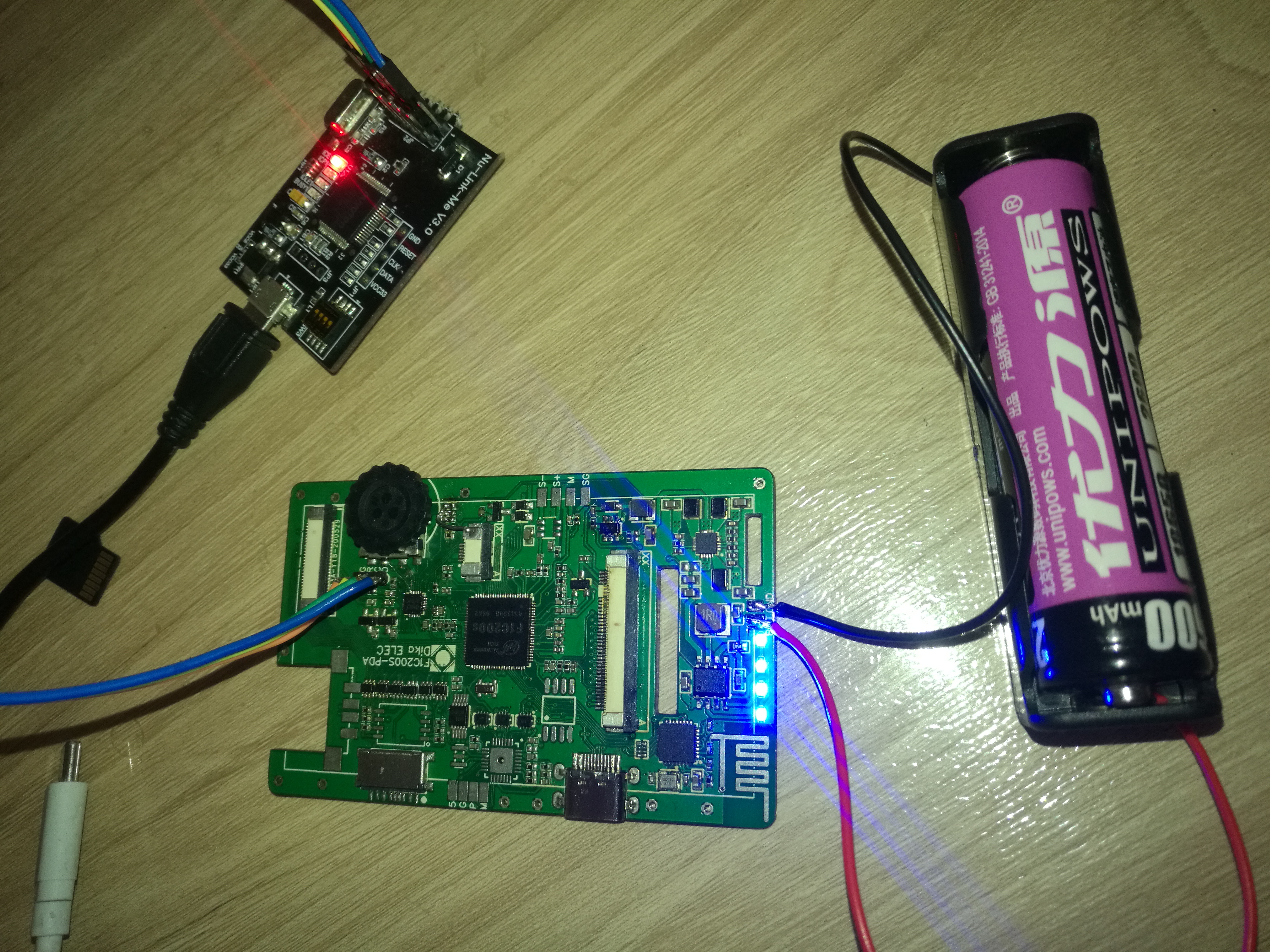

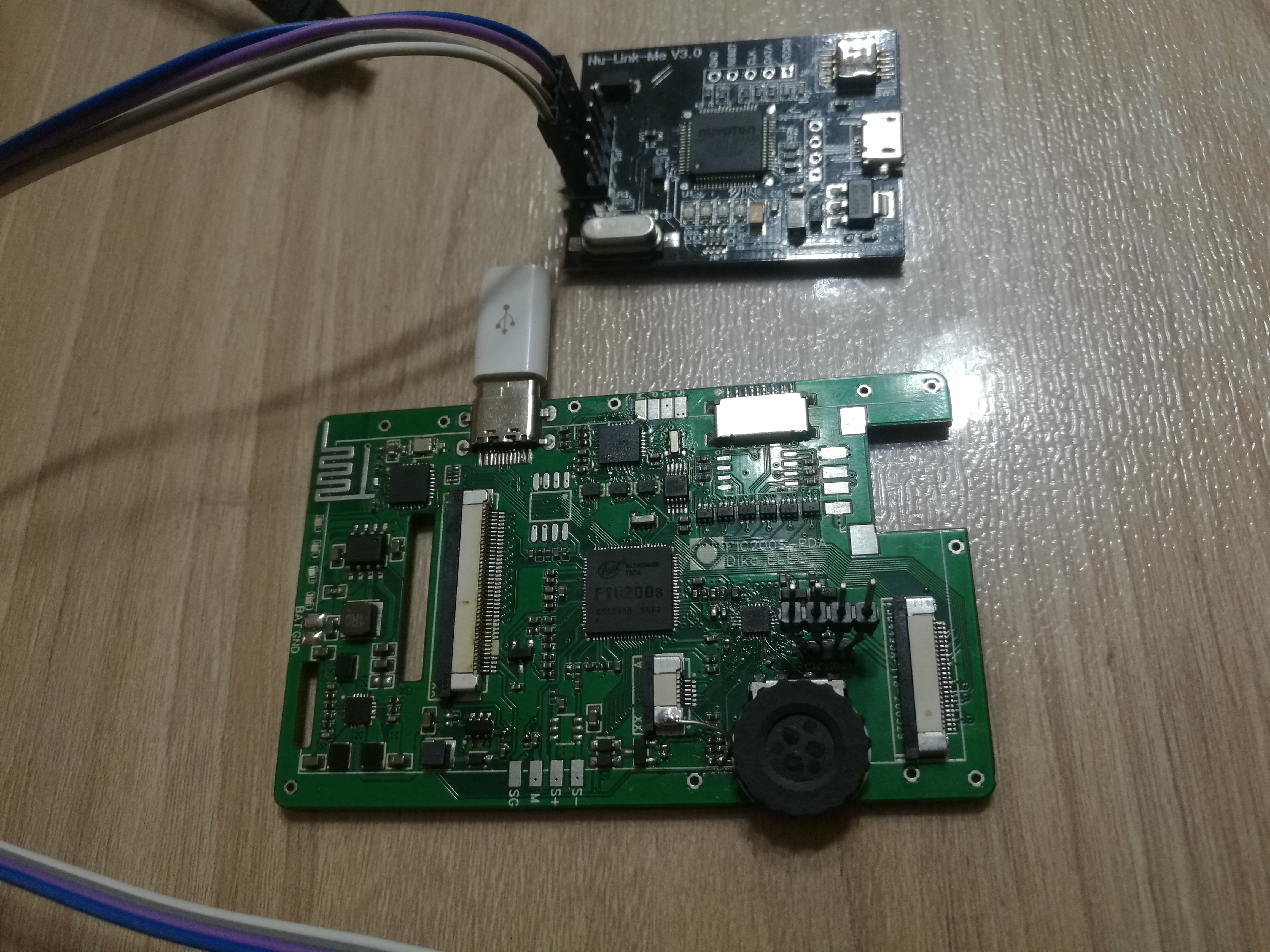

楼主 #8 2020-06-10 22:33:54
HUB芯片到了,
焊上就能用。
一根数据线,实现串口信息查看和USB连接。
楼主 #9 2020-06-10 22:59:27
8266发热烫手,HUB发热次之,f1c发热再次之

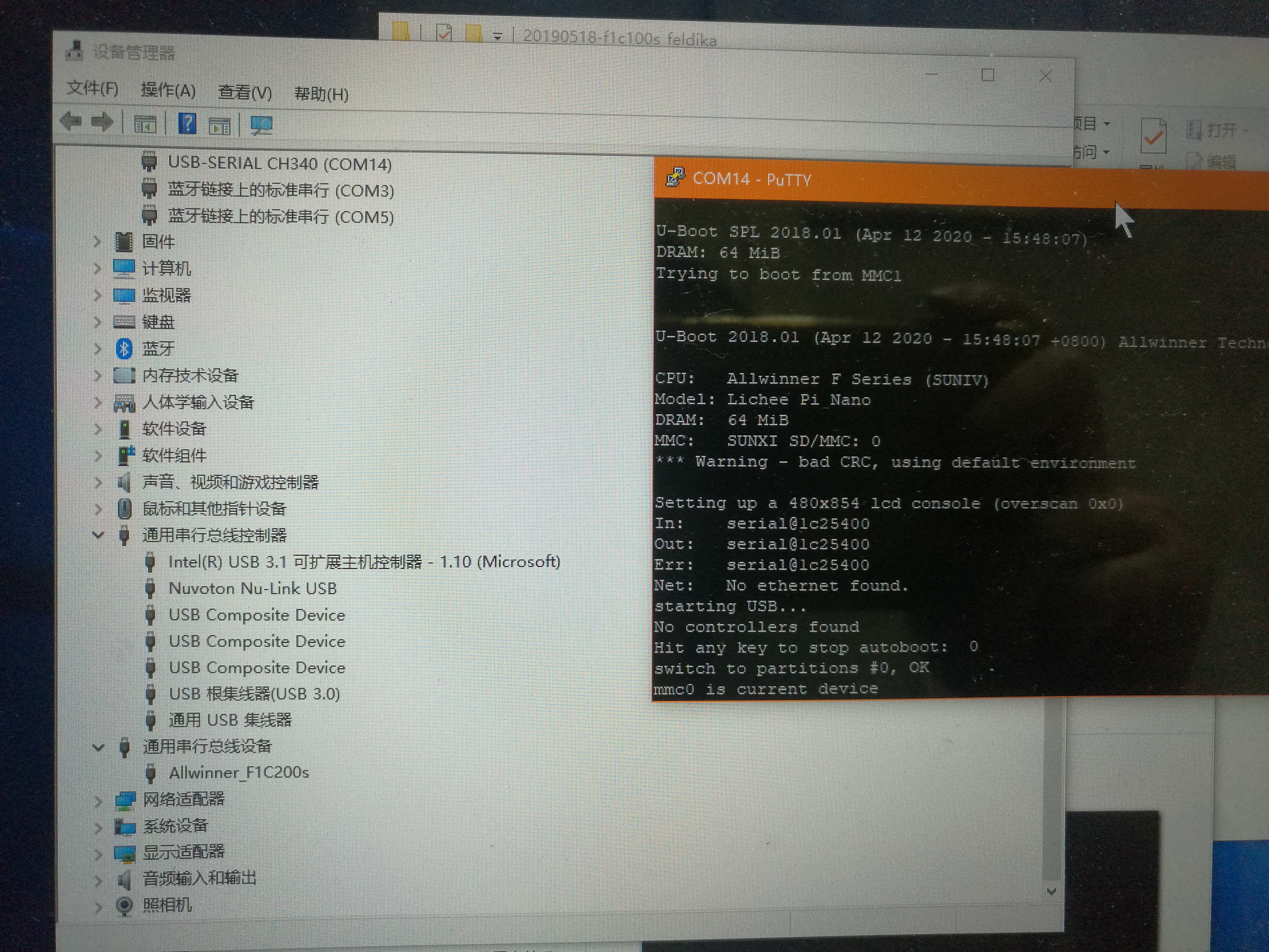

楼主 #12 2020-06-12 06:30:02
测试wifi。

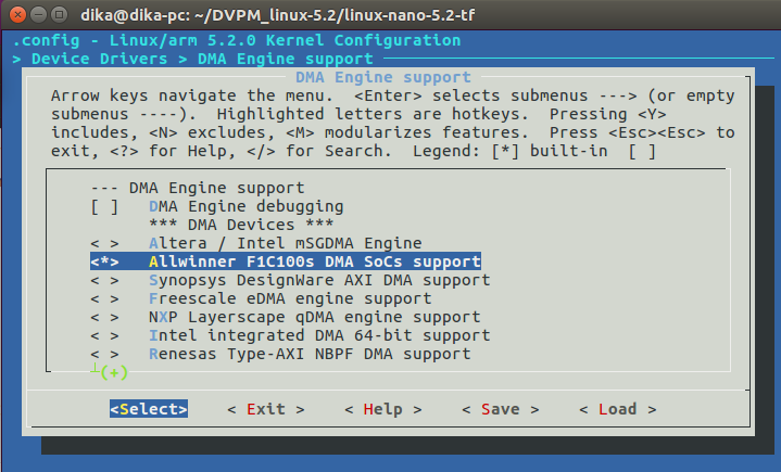

由于原来编译的内核丢了,所以。
出现了如下画面:
root@dika-pc:~# insmod esp8089-spi.ko
[  100.338733] esp8089_spi: loading out-of-tree module taints kernel.
[  100.354129] esp8089_spi: Unknown symbol ieee80211_stop_tx_ba_session (err -2)
[  100.362176] esp8089_spi: Unknown symbol ieee80211_start_tx_ba_cb_irqsafe (err                                   -2)
[  100.370582] esp8089_spi: Unknown symbol ieee80211_free_hw (err -2)
[  100.377478] esp8089_spi: Unknown symbol ieee80211_start_tx_ba_session (err -2                                  )
[  100.385390] esp8089_spi: Unknown symbol ieee80211_register_hw (err -2)
[  100.392687] esp8089_spi: Unknown symbol ieee80211_get_buffered_bc (err -2)
[  100.400330] esp8089_spi: Unknown symbol wiphy_rfkill_set_hw_state (err -2)
[  100.407942] esp8089_spi: Unknown symbol ieee80211_stop_tx_ba_cb_irqsafe (err                                   -2)
[  100.416192] esp8089_spi: Unknown symbol ieee80211_remain_on_channel_expired (                                  err -2)
[  100.424674] esp8089_spi: Unknown symbol ieee80211_wake_queues (err -2)
[  100.431931] esp8089_spi: Unknown symbol ieee80211_alloc_hw_nm (err -2)
[  100.439192] esp8089_spi: Unknown symbol ieee80211_tx_status (err -2)
[  100.446214] esp8089_spi: Unknown symbol ieee80211_ready_on_channel (err -2)
[  100.453801] esp8089_spi: Unknown symbol ieee80211_stop_queues (err -2)
[  100.461036] esp8089_spi: Unknown symbol wiphy_rfkill_start_polling (err -2)
[  100.468717] esp8089_spi: Unknown symbol ieee80211_scan_completed (err -2)
[  100.476257] esp8089_spi: Unknown symbol ieee80211_unregister_hw (err -2)
[  100.483570] esp8089_spi: Unknown symbol ieee80211_beacon_get_tim (err -2)
[  100.491063] esp8089_spi: Unknown symbol ieee80211_hdrlen (err -2)
[  100.497814] esp8089_spi: Unknown symbol ieee80211_queue_work (err -2)
[  100.504897] esp8089_spi: Unknown symbol ieee80211_rx_napi (err -2)
insmod: ERROR: could not insert module esp8089-spi.ko: Unknown symbol in module
root@dika-pc:~#
我需要重新确定到底勾选哪个配置
楼主 #13 2020-06-12 06:46:51
首先,需要勾选network support中的wireless。
然后勾选wireless中的cfg80211
还有mac80211
勾选tcp
最近编辑记录 迪卡 (2020-06-12 07:04:17)

楼主 #15 2020-06-12 07:09:53
需要勾选tcp  socket相关内容

楼主 #17 2020-06-12 07:31:33
测试板载WIFI成功

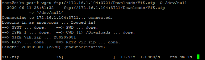

楼主 #20 2020-06-12 07:55:13
wifi下载速度测试,
ftp是我的手机
手机和板子都连路由器,
手机距离路由器3米,测试了板子,隔墙,距离路由器4米,速度好到爆炸
楼主 #21 2020-06-12 08:00:02
测试了一下客厅路由器到厨房,12米距离,速度依旧
root@dika-pc:~# wget ftp://172.16.1.104:3721/Downloads/ViE.zip -O /dev/null
--2020-06-11 23:56:39--  ftp://172.16.1.104:3721/Downloads/ViE.zip
           => ‘/dev/null’
Connecting to 172.16.1.104:3721... connected.
Logging in as anonymous ... Logged in!
==> SYST ... done.    ==> PWD ... done.
==> TYPE I ... done.  ==> CWD (1) /Downloads ... done.
==> SIZE ViE.zip ... 280209081
==> PASV ... done.    ==> RETR ViE.zip ... done.
Length: 280209081 (267M) (unauthoritative)
ViE.zip              60%[===========>        ] 160.66M  1020KB/s    eta 2m 2s

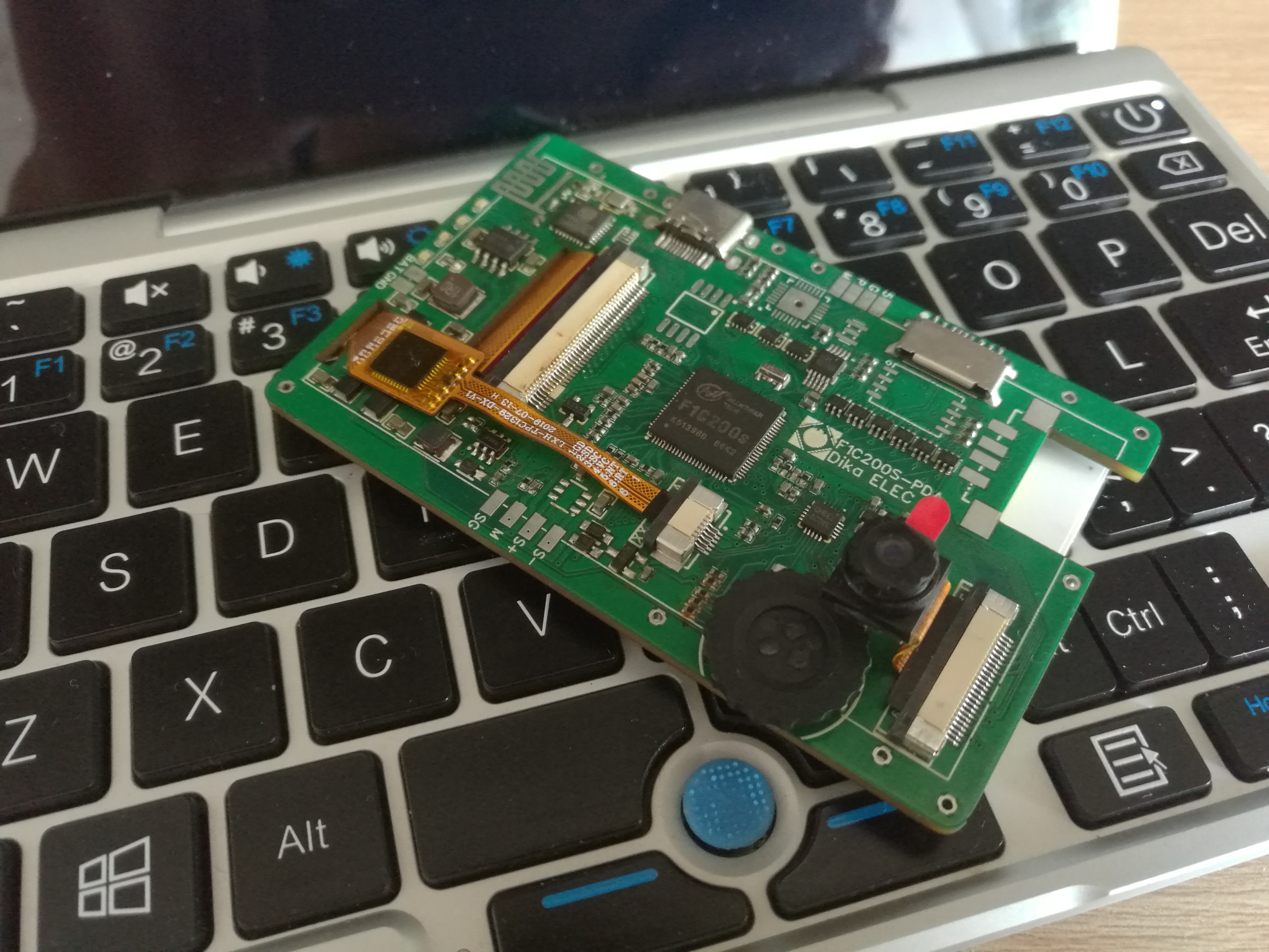

楼主 #26 2020-06-12 15:20:41
再调试一下触摸屏看能不能用,就确认硬件没坑,可以做板子发售啦。
暂不提供软件支持,有能力的大佬可以买去玩耍。
没能力的大佬也可以买去玩耍。
楼主 #27 2020-06-13 11:42:31
关于电容触摸部分,今天测了一下,
也看了看我自己的电路。
电容触摸屏无需初始化,上电就能用,点屏幕就会触发CTP中断。
我打算把F1C200S唯一一个中断脚PE12留给CTP使用,
N76E003不给中断了,
因为N76E003的功能如下:
1、控制液晶屏的背光,默认的上电就亮,还有可配置成F1C去I2C控制它亮,可设置PWM值。
2、编码器功能,编码器分上转,下转,按下,再细分一些连续转,多次按下,长按等操作。存储在单片机内部。F1C通过I2C去读状态,读后清空,超时覆盖清空。还有强制开机关机等操作。
3、接收上位机控制的CH340的烧写信号交互,将F1C复位到fel模式。
4、初始化LCD屏,I2C可设置LCD屏的180度旋转显示
5、切换USB连接位置,将HUB给F1C还是给PC。可I2C控制
6、复位CTP,LCD,CAMERA的RST脚
有什么建议希望大家提一下

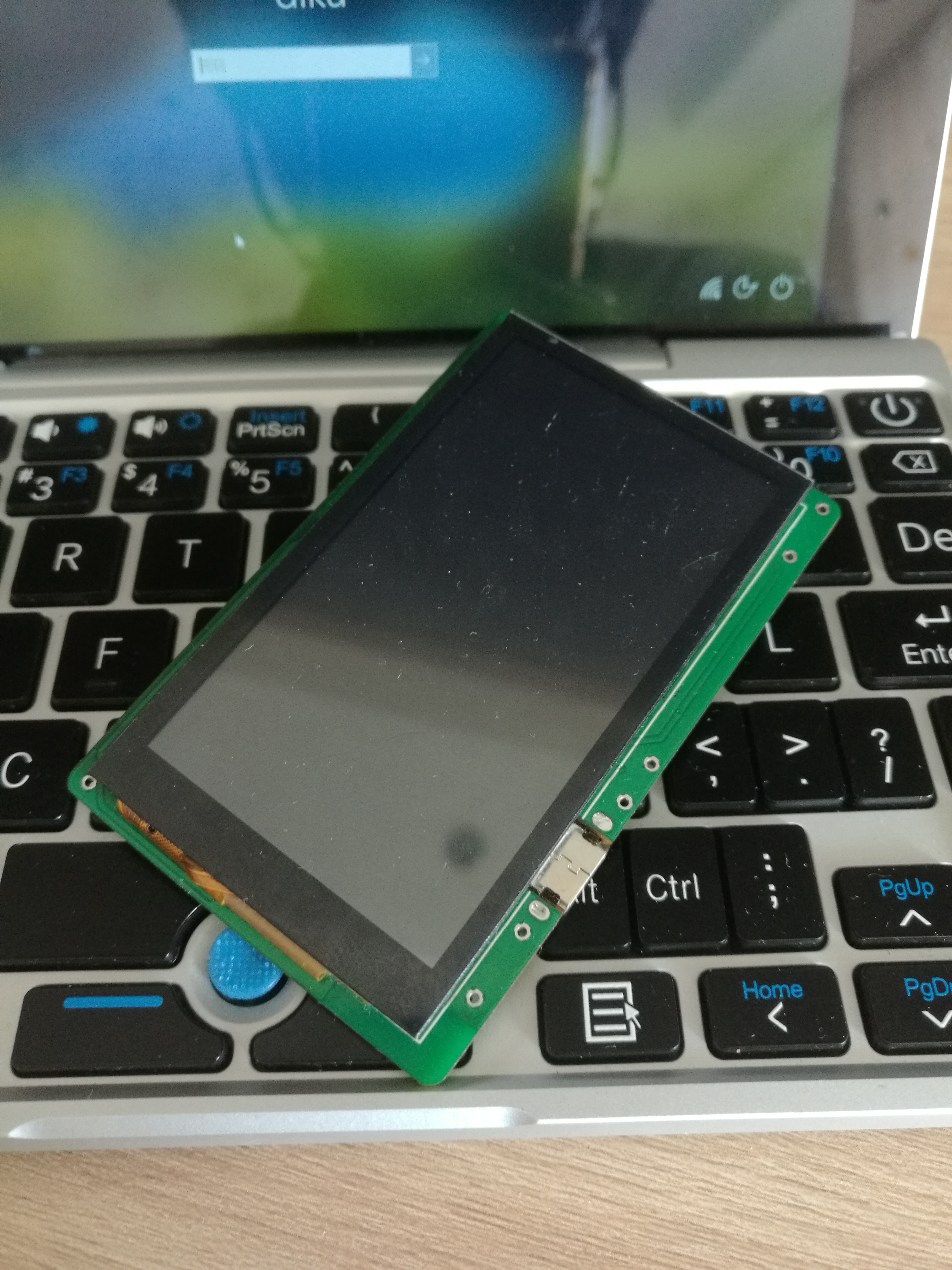

今天固定显示屏的框框到了,默认打的1.6的,两个叠起来就是3.2mm,还差0.2的样子。
那么我完全可以用一块1.6mm的框框和2mm的亚克力

楼主 #31 2020-06-16 13:56:01
1.3mm  1.8mm  2.7mm
PCB是1mm  1.2mm  1.6mm
组合一下,
最终选择1.6mm+1.8mm组合成3.4mm
屏幕的厚度是3.5mm
如果用两片亚克力1.8mm,组合成功是3.6mm
屏厚度是3.5nm算上背胶,是3.6mm刚好。
使用亚克力替代PCB。是个划算的方案,

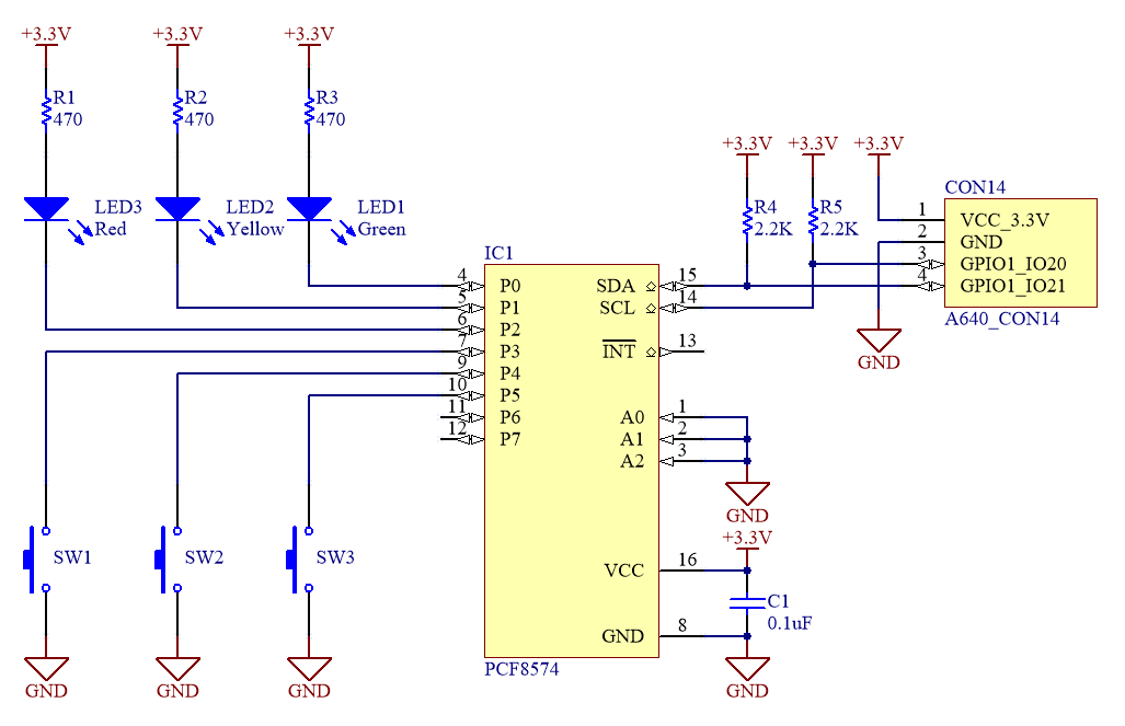

做个标记,PCF8574 用作IO扩展

楼主 #39 2020-06-23 13:25:27
https://blog.csdn.net/xukai871105/article/details/18273653
这是pcf8574操作方法
我再找找,如何使用中断

在这里,我们将向您展示如何将I / O扩展器连接到I 2 C总线。
使用的设备是:
PCF8574(由恩智浦半导体公司制造)
这次使用的PCF8574具有以下功能。
单电源供电(2.5-6V)
I 2 C连接(标准模式)
地址0x20至0x27(8个可以连接到同一总线)
GPIO数量8
无需设置I / O方向
具有输入更改中断功能
表示与Armadillo-640的连接。从Armadillo-640的CON14将PCF8574连接到I2C4。指定地址的A0至A2全部连接到GND [ 12 ]。例如,连接了开关和LED。输入低时,开关应打开;输出低时,LED灯应点亮。

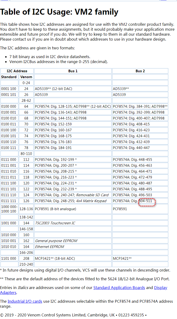

楼主 #44 2020-06-24 10:24:45
非常感谢,我有个问题,
如下操作中,我能看的明白,gpiochip504就是将pcf8574驱动编进内核后的效果,
我想知道这个504编号是怎么来的呢?
soc自带的gpio是从A B C D这样排下来的,我会计算出PB12就是1*32+12 = 44
不懂504是来自哪里,我看驱动源码中也没有这个数字。

#45 2020-06-24 11:21:08
我就是废物
注册时间: 2020-06-22
https://e2e.ti.com/support/processors/f/791/t/516807?AM335x-MMC-CD-does-not-send-interrupt
[ 0.653431] gpiochip_find_base: found new base at 504
[ 0.653743] GPIO line 504 (reset_fg_i2c_mux) hogged as output/high
[ 0.653922] gpiochip_add: registered GPIOs 504 to 511 on device: pcf8574
[ 0.653943] pcf857x 0-0020: probed
[ 0.654413] gpiochip_find_base: found new base at 496
[ 0.654580] gpiochip_add: registered GPIOs 496 to 503 on device: pcf8574
[ 0.654597] pcf857x 0-0021: probed
[ 0.655050] gpiochip_find_base: found new base at 488
[ 0.655223] gpiochip_add: registered GPIOs 488 to 495 on device: pcf8574
[ 0.655238] pcf857x 0-0022: probed
[ 0.655692] gpiochip_find_base: found new base at 480
[ 0.655852] gpiochip_add: registered GPIOs 480 to 487 on device: tca9554
[ 0.655867] pcf857x 0-0070: probed
https://github.com/torvalds/linux/blob/master/drivers/gpio/gpiolib.c

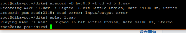

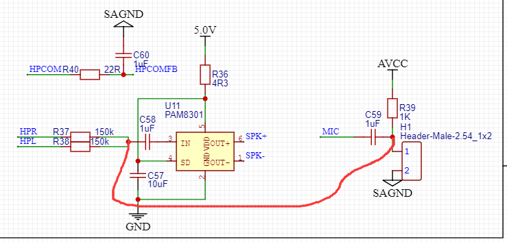

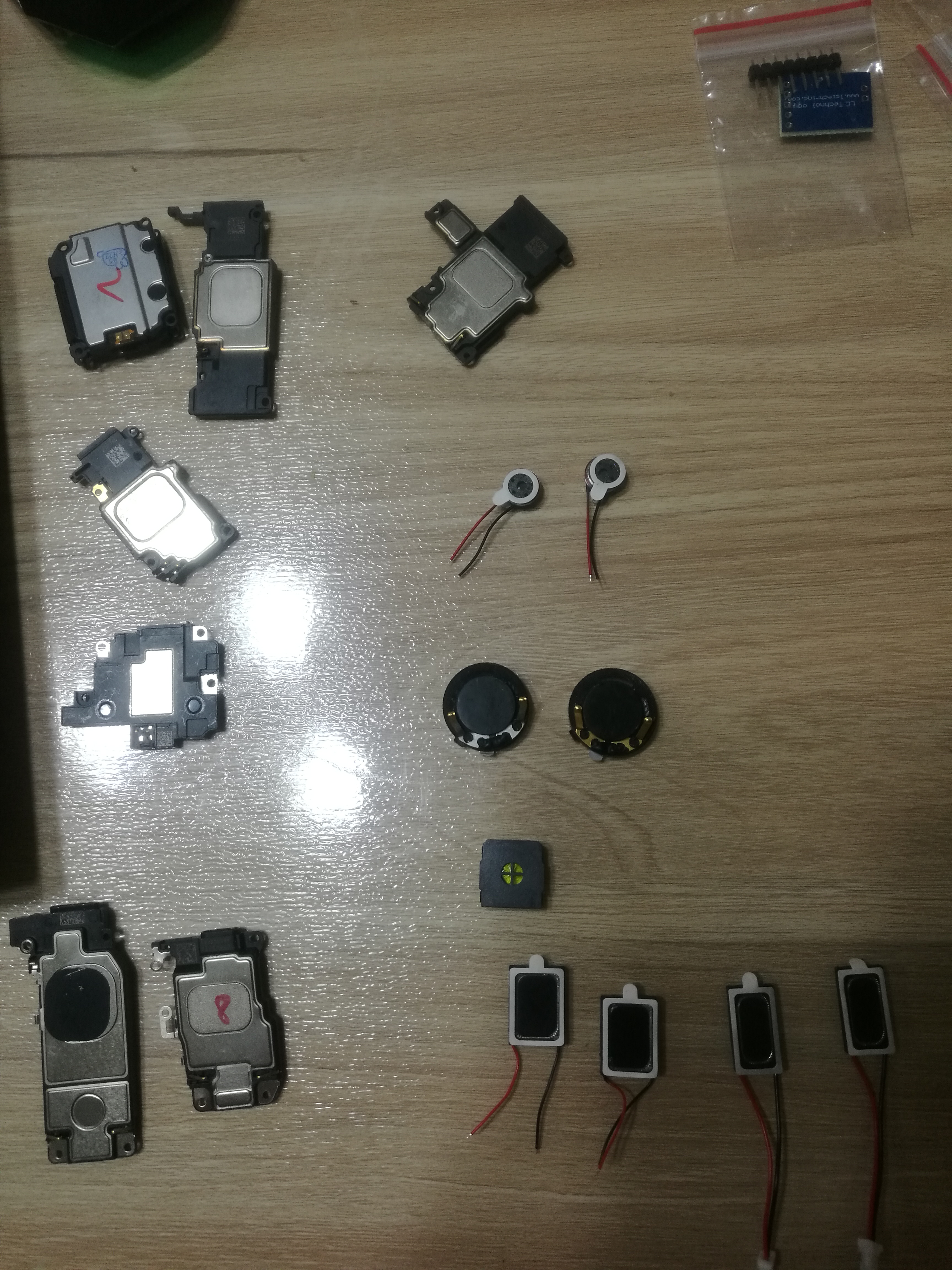

功放芯片到了,就先测试一下音频吧。
我把功放PAM8301焊上了,又焊了一个mic。
首先测试功放和mic是否是好的。
将mic输出,使用万用表电流档短到功放输入的电容前端。
对着mic喊话,看喇叭是否有声音

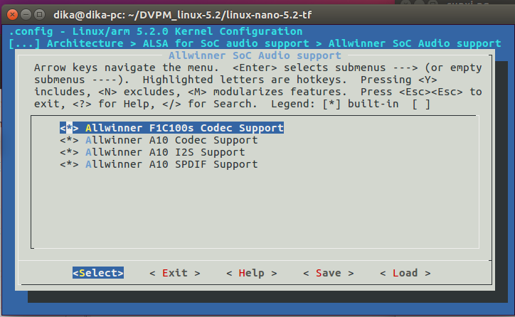

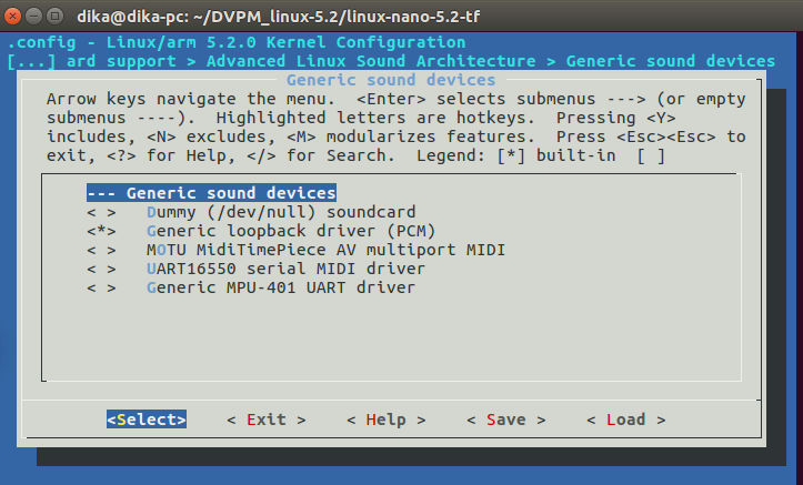

按照https://whycan.cn/t_2041.html第13楼的补丁,将对应的文件进行替换和更改,包括设备树,都直接复制的
并在内核配置中,开启了以下部分。
设备树如下

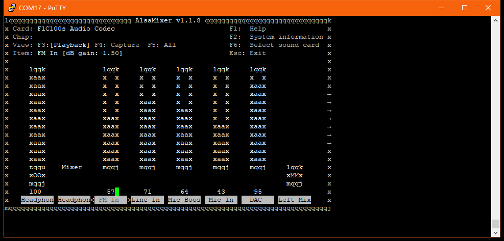

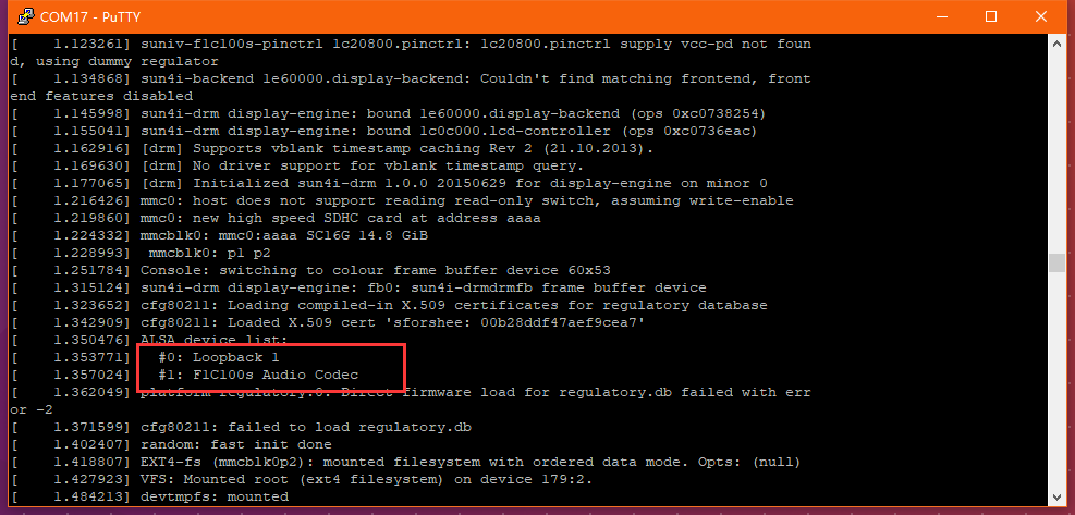

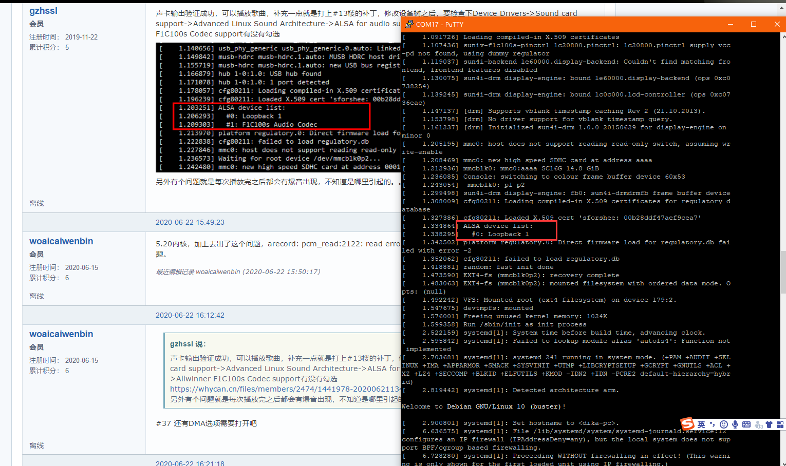

楼主 #55 2020-07-05 10:18:18

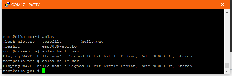

这是 应该没有静音
这里是播放声音,但是喇叭没有发出声音
楼主 #56 2020-07-05 10:22:19

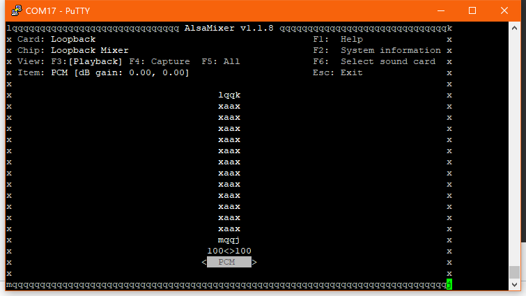

和网友的不一样,难道是没有生成声卡?
#57 2020-07-05 10:27:43
已发帖子: 3,392
tinymix 把所有寄存器都列一下,改一下寄存器值。

楼主 #58 2020-07-05 10:40:02
内核中把A10去掉只留了F1C100S,我的声卡显示出来了,还是没有声音

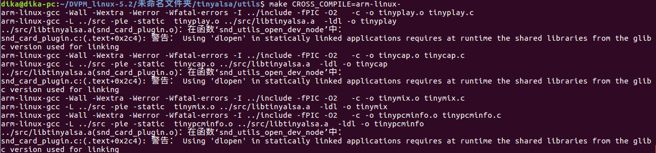

楼主 #59 2020-07-05 10:42:27
我的debian软件包里没有tinymix,,用不了,只有alsa可以使用
#60 2020-07-05 10:47:48
已发帖子: 3,392
迪卡 说:
用静态链接,参考这个帖子: https://whycan.cn/t_490.html#p1288

楼主 #61 2020-07-05 11:58:15
听晕哥,编译了tinyalsa
楼主 #62 2020-07-05 11:59:04

楼主 #64 2020-07-05 12:06:49
还是没有声音输出......

alsamixer
没打开开关
M是静音,,OO是打开

aplay只支持wav格式,
这年代好不容易找到一个MP3文件,然后各种找网站转换的wav格式....
mplayer不知道咋回事,播放MP3没有声音

录音报错呀,会生成wav文件,但没有声音

全网搜,无资料,arecord录音报错,
这个帖子里的大佬们,你们是怎么能录音的??
我是5.2内核
我是5.2内核
Mixer 要把mic的输入打开
楼主 #76 2020-07-10 18:56:16
shaoxi2010 说:
Mixer 要把mic的输入打开
我打开了,看报错,是IO错误

喇叭测试,
iphone的喇叭最棒了,但是有个问题,挤不下了。。。
