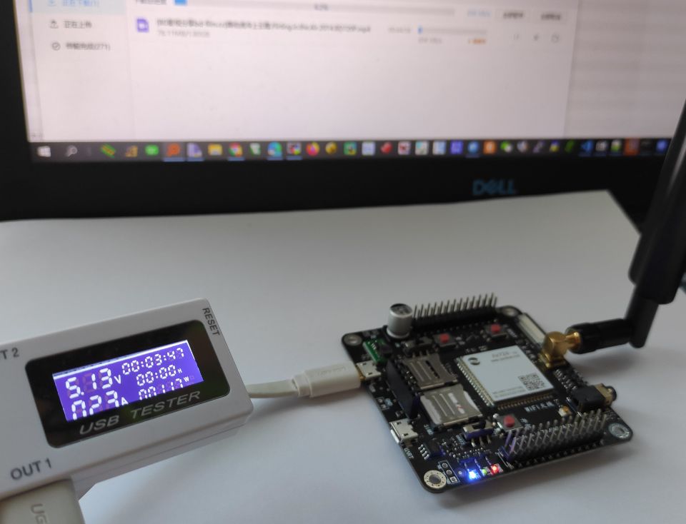

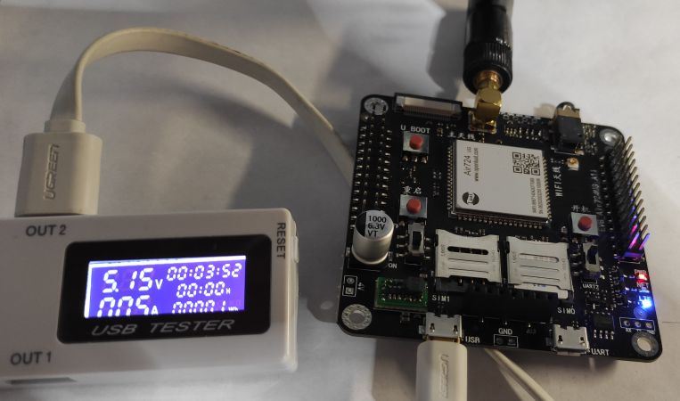

刚刚收到USB电流表,测试一下合宙官方的AIR724功耗, 刷新网页 50mA@5V, 不知道准不准呢.

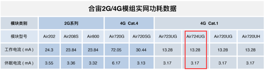

https://whycan.cn/t_4438.html
http://www.openluat.com/Product/4g/Air724UG.html
这上面:
实测休眠电流:  3.17mA
实测工作电流: 13.28mA
到底是合宙吹牛?还是我的测量姿势不对?

这板子上有其它负载不?

led灯 估计有10ma电流吧,

要单独测试模块供电的电流,不是这样整体的测试, 外围的led就是一个耗电负载了

有三个灯, 没有其他负载了.
用合宙官方的AIR724开发板测试, 百度云下载 700KB/s(合6Mbps)时的电流, 最高时 230mA@5.16V, 功率 1.17W

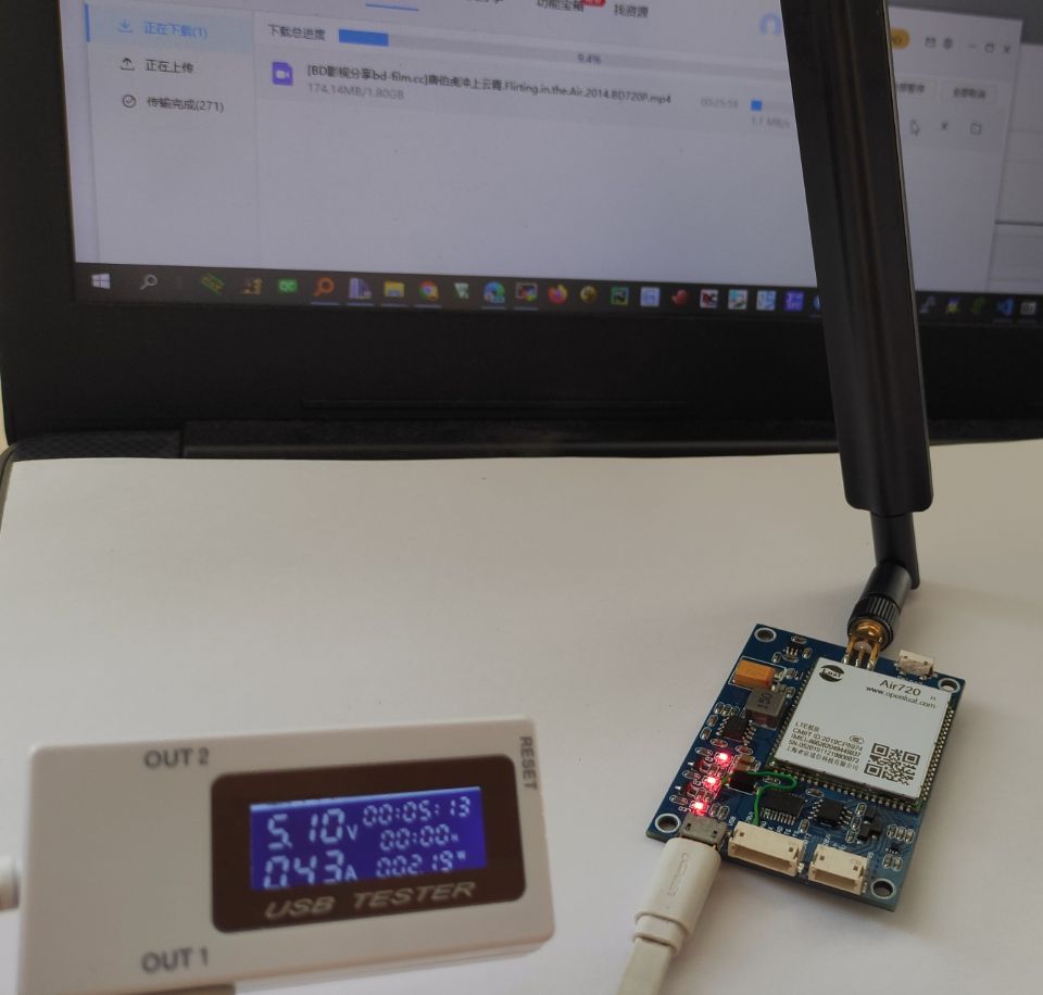

用淘宝买的AIR720H开发板测试, 百度云下载 1.1MB/s(合约8.5Mbps)时的电流, 最高时 430mA@5.10V, 功率2.19W

官方给的电流都是环境很好的时候测试的,和网络信号有关系,同时给出的电流可能是不在网络传输的情况下的,板子上有其他的器件也是有影响的,要单独看模块的电流,只能测模块输入的电流,其他外设都有电流的
