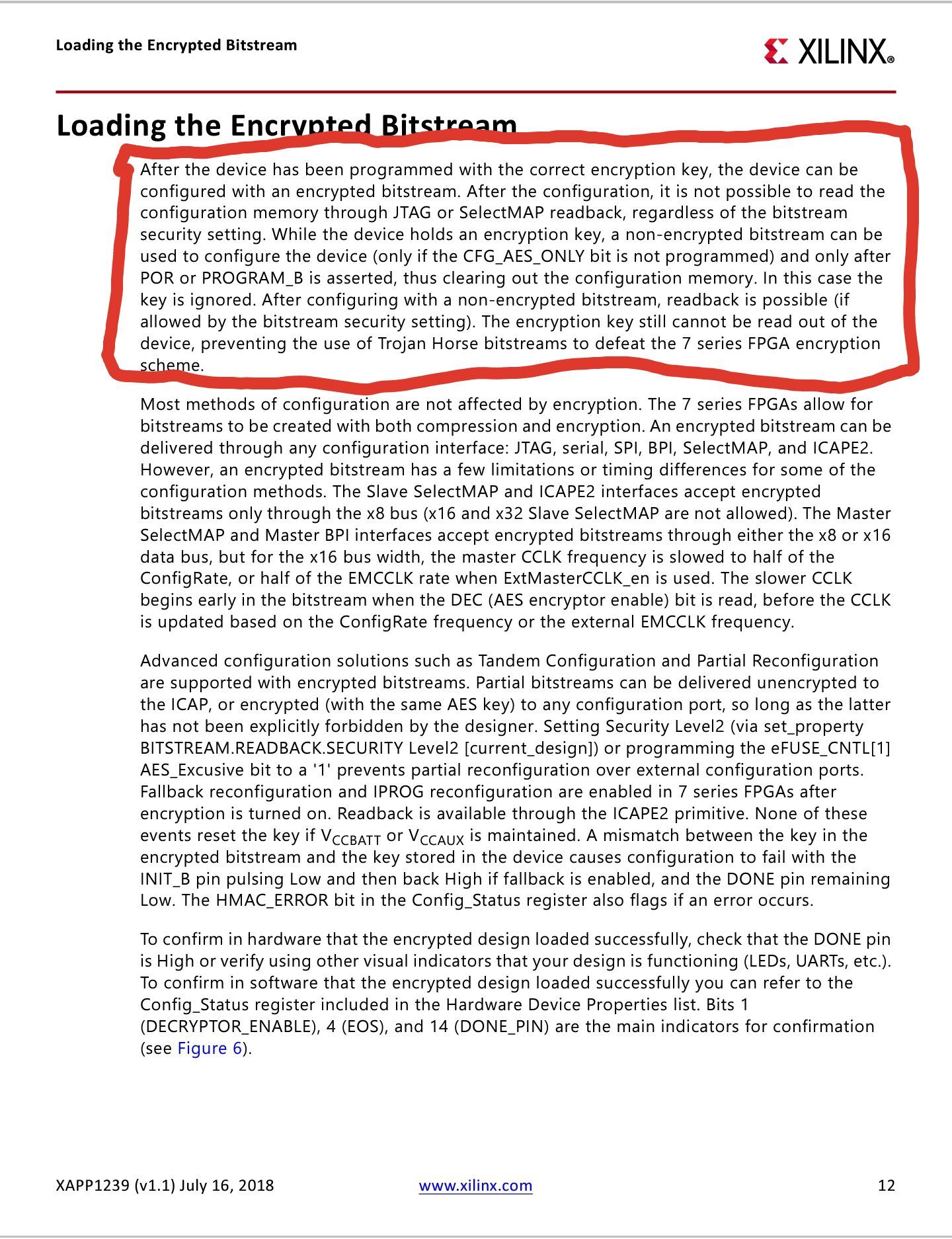

eFuse烧录了,芯片还能加载别的代码吗?(二手拆机高端FPGA芯片能买吗)
现在2手拆机的高端FPGA芯片白菜价了
但是听说都eFuse烧录了,不知道还能加载自己的代码没有?  比如XILINX的VIRTEX 6系列的或者KINTEX 7这样的
ZYNQ的感觉有点困难,看手册只能加载加密了的代码?

和eFUSE里面的CFG_AES_ONLY这个位有关,默认在加密后是可以用未加密bitstream的,这个位被编程之后就不行了。
