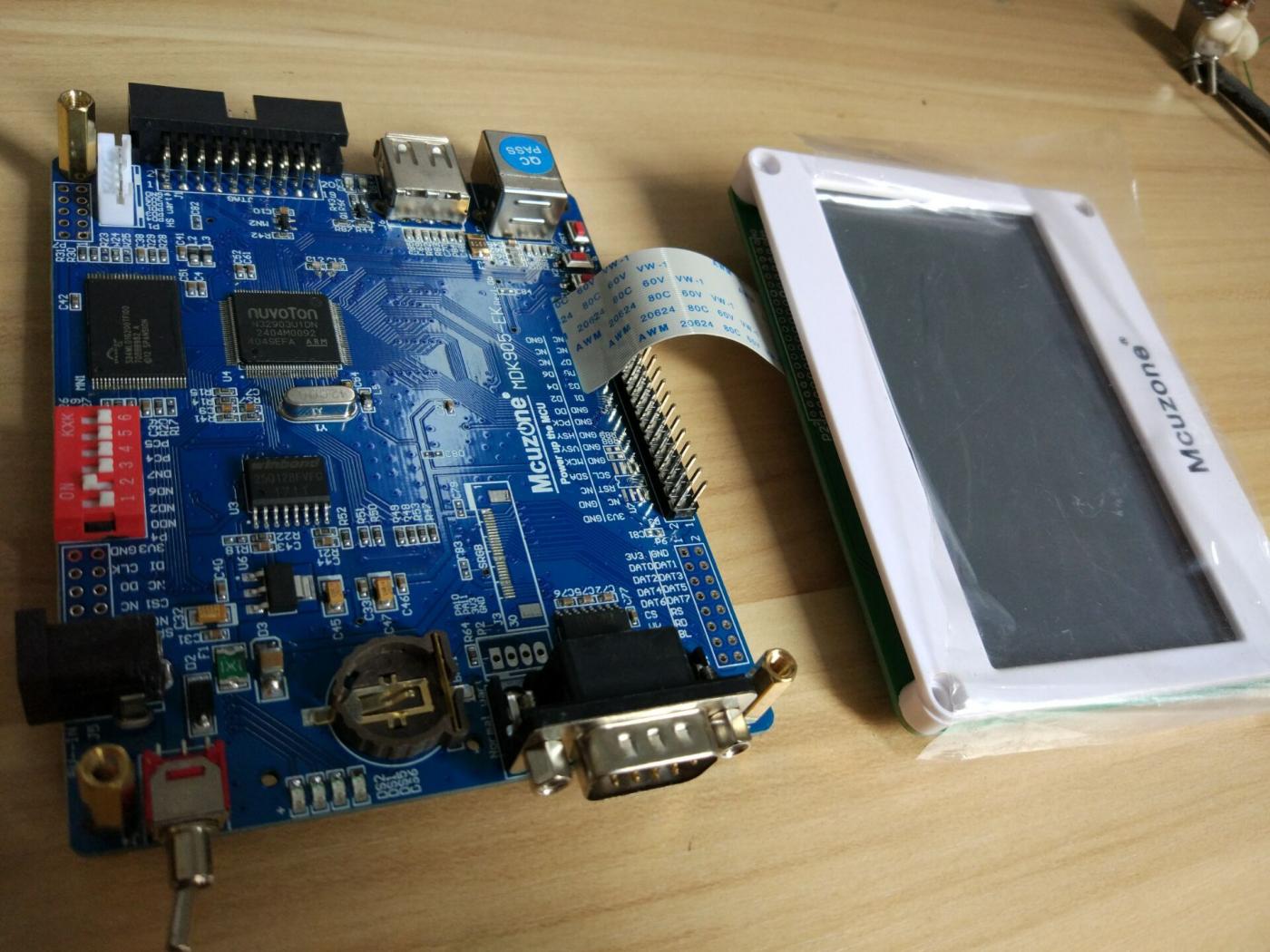

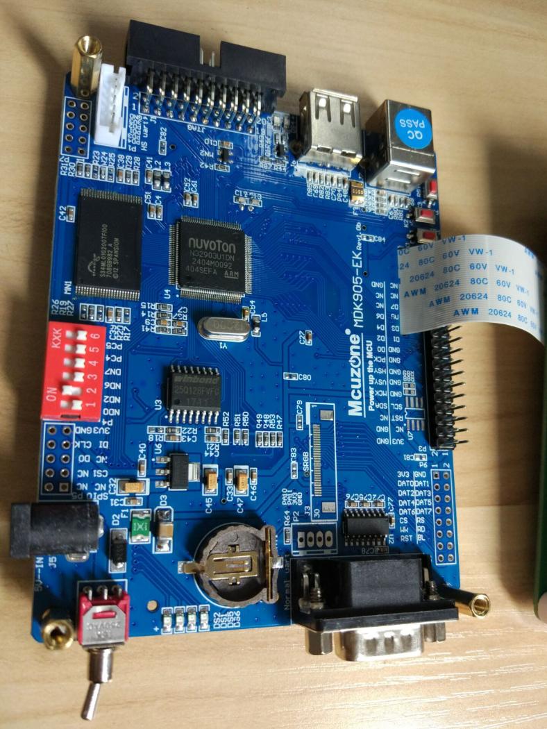

刚刚收到的N32903U1DN开发板
连接串口,上电,8M SDRAM Linux跑得正欢:

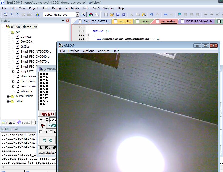

usb摄像头演示程序, 使用ov7725感光芯片。

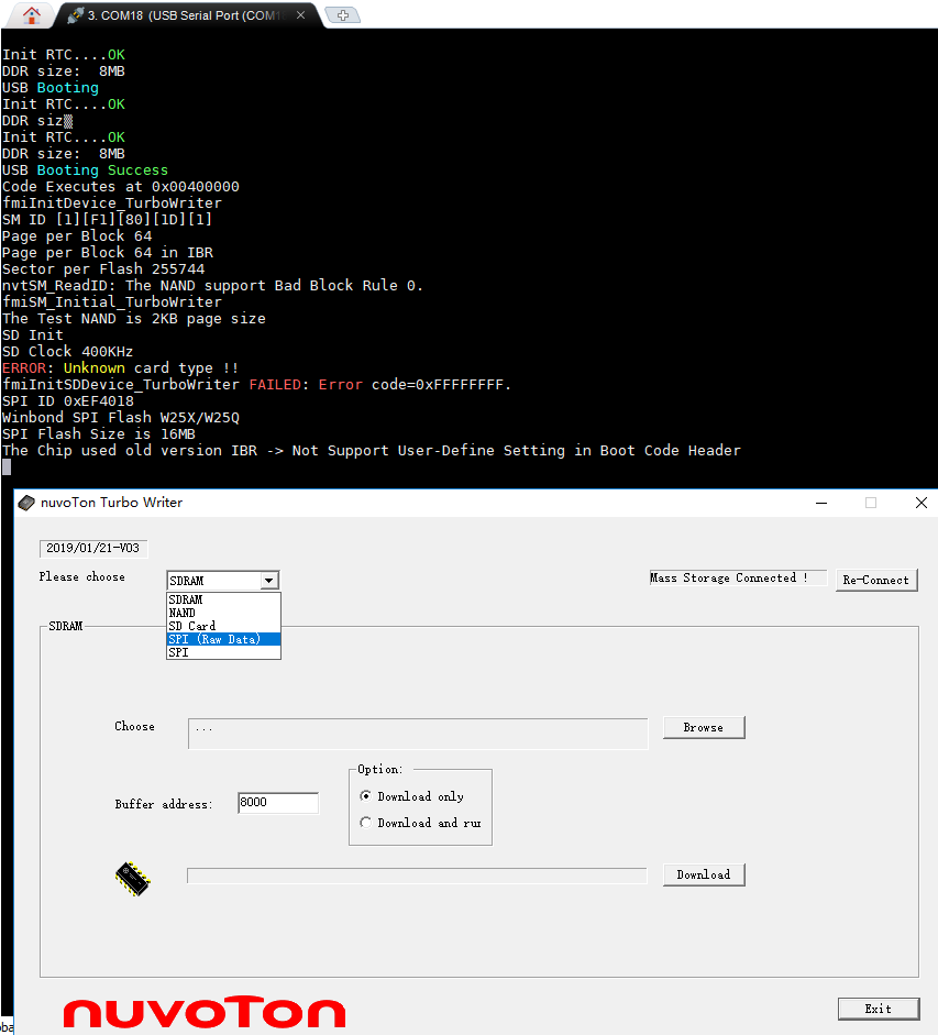

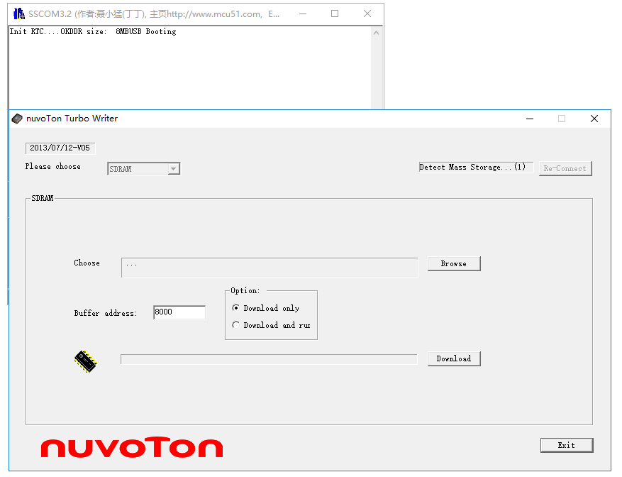

#5 2019-03-15 20:50:09
Re: 刚刚收到的N32903U1DN开发板
楼主好,
我也是用这个 MCUZONE 的 N32903U1DN 开发板,
可是无论如何用 turbowriter 都连不上开发板呢?
换了几台电脑, 换过电源, 换过USB线, 什么都换过, 还是一样.
我的新塘官方 N32926 板子也是这么连的, 可以正常.
这个板子里面spi flash 的程序也能正常跑, 但是进入不了烧录模式
#6 2019-03-15 20:53:48
jimmy
注册时间: 2017-10-29
已发帖子: 316
积分: 315
新唐这个坑爹货,一个芯片一个烧录程序,926和903不能共用烧录软件,看看是不是这个原因。
#7 2019-03-15 20:57:42
真是这个原因, 到新塘的 ftp 上面下载一个 903 专用的 turbowriter 解决了.
谢谢大神!
