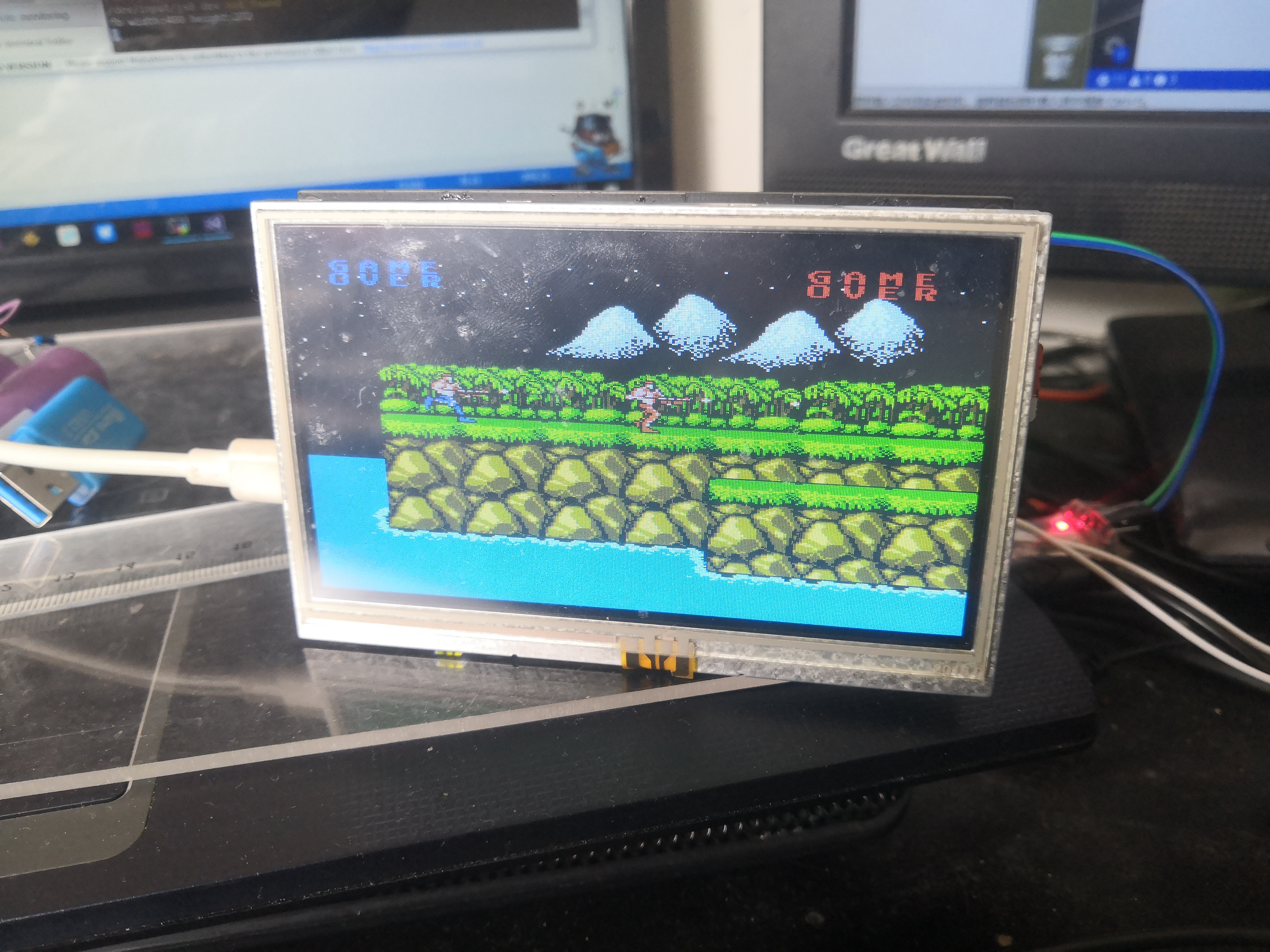

v3s移植infones游戏模拟器后出现声音滞后问题,声音大约滞后5秒钟左右。哪位知道如何解决呢?

我在F1C100S上出现相同的问题,声音滞后或者严重发出哒哒哒的声音,通过截取波形观察,发现音频信号是间隔输出的。
再之后我屏蔽framebuff写入的代码,声音恢复正常。
尝试将infones的游戏画面分辨率设置到100*100的小分辨率,声音效果变好了很多。
推测infoNES中画面输出与音频输出使用同一个线程操作,导致再framebuff刷新期间占用了太多时间,alsa没能填充足够的数据,导致声音延迟。
验证:在infones中,有一个调音参数数组,修改其中的值,包括采样率,数据段长度等,声音要么滞后,要么哒哒哒响。
结论:F1C100S性能拉跨,或者去优化代码。
