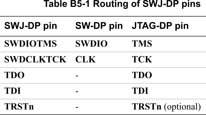

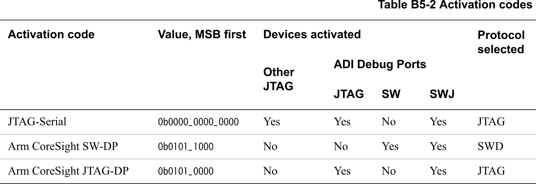

SWJ-DP

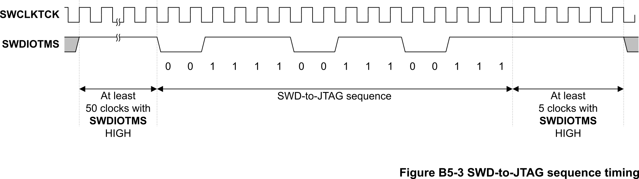

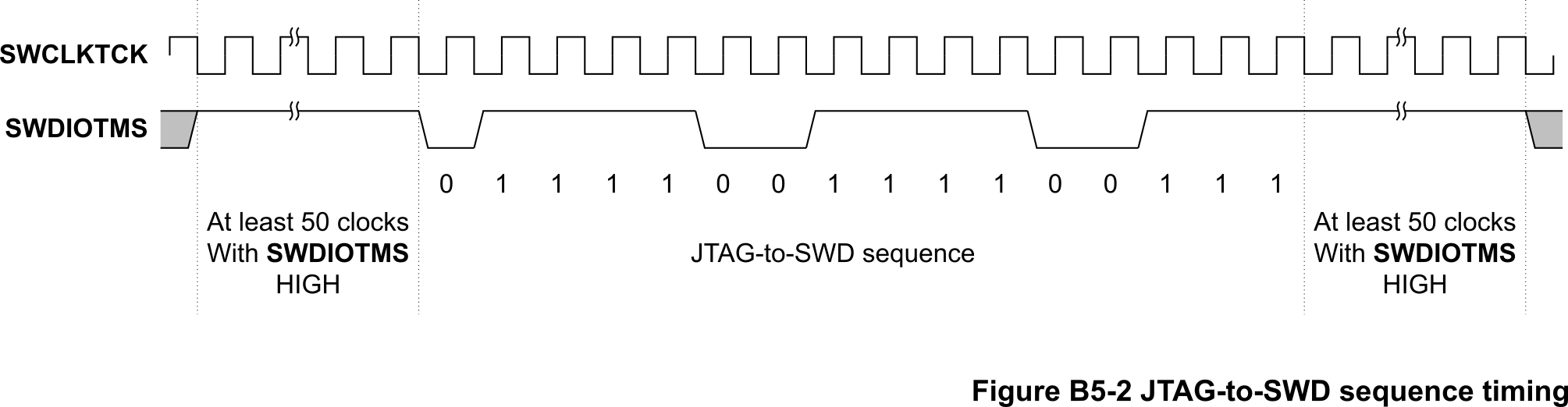

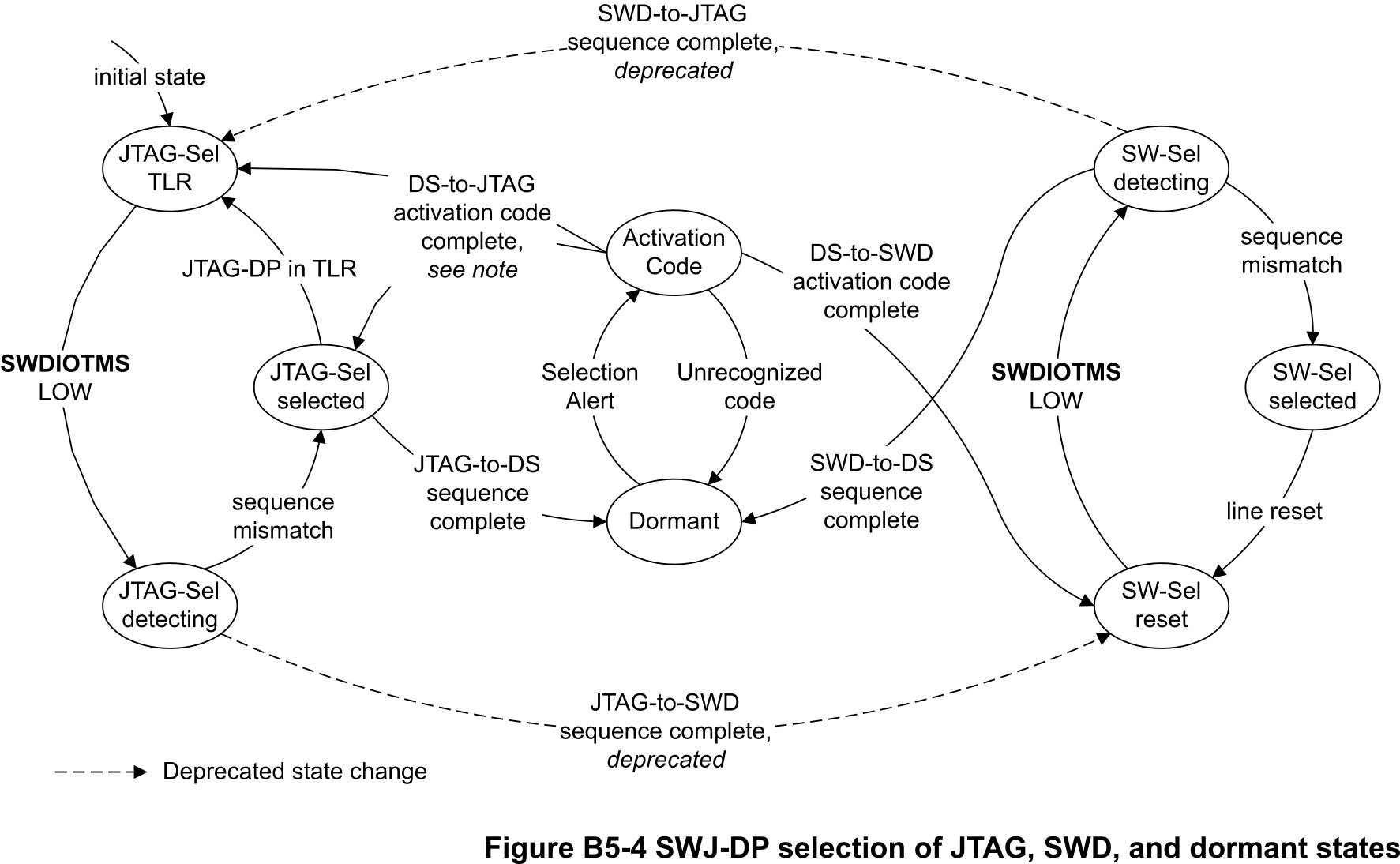

前面已经介绍了SW-DP和JTAG-DP,那么这个SWJ-DP又是何物呢?看名字就知道,这个其实就是Serial Wire + J(TAG)的组合。
实际上,SWJ-DP并不负责具体的DP功能,其主要作用就是将SW-DP和JTAG-DP使用的引脚整合在一起,并且允许使用特定的序列切换实际使用的DP,这样便可使用相同的引脚和连接器定义(例如Coresight 10),节省引脚数量。
SWJ-DP定义的引脚名称如下表所示。需要说明的是,SWJ-DP可以只拉出SW-DP相关的引脚,并可在使用SW-DP时重新定义TDI、TDO和TRSTn这几个引脚的功能,当然在这种情况下就只能使用SWD进行调试了。

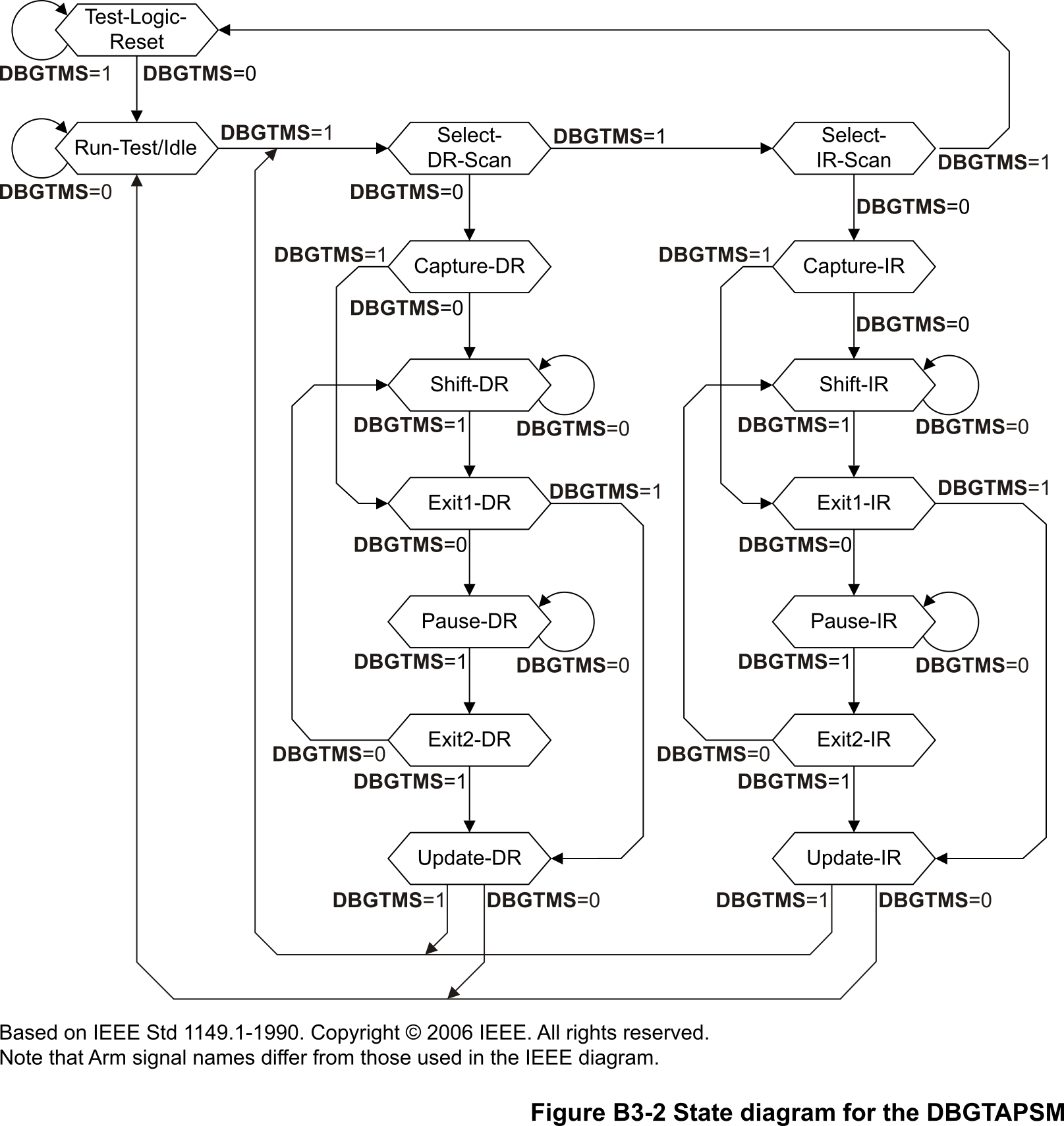

协议层关心的主要是所谓“数据包”的收发,也就是调试协议每次传输的最小单位。
一般而言,协议层的数据传递需要依靠收发双方各自维护一个状态机,引脚的状态变化会使得这个状态机不断更新到下一个状态,直到停留到目的状态,收发双方获取到所需的信息为止(传输错误等也可以看作是一种信息)。
需要说明的是,协议层一般只维护基本的传输功能,并不对收发的数据进行进一步分析,这些分析操作应该交由上层(数据链路层和AP层)完成。
因此,像CMSIS-DAP这样只做到协议层的调试器而言,其实只需要上位机(通常是OpenOCD等)将高级操作(例如访问寄存器等)翻译成协议层的指令,并不需要调试器“理解”指令的含义,所以CMSIS-DAP的方案可以在小Flash的MCU上实现(例如CH552),功能上并不打折扣;相对应的,CMSIS-DAP需要上位机配合才能工作,单独使用时需要手动操作AP层的寄存器,比较麻烦。

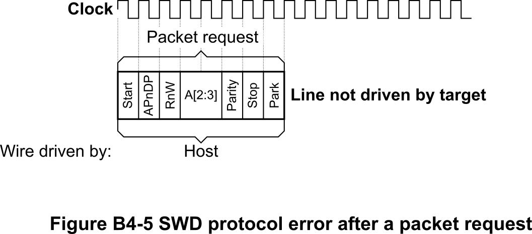

SWD的数据包可以分为以下三个主要部分:
  • Packet request:表示调试器的命令,传输方向为从调试器到DP
  • Acknowledge response:表示DP对请求的响应,传输方向为从DP到调试器
  • Data transfer phase:表示实际传输的数据,传输方向根据命令确定
另外,在切换传输方向时,需要数个周期的时间,这个阶段被称为turnaround。一次正常的传输总会包括两次turnaround,原因是packet request和acknowledge response的传输方向总是相反的。
注:turnaround的设置位于SW-DP的DLCR寄存器中,可选值为1到4个周期,line reset后默认值为1,且可以被调试器设置。
接下来我们看各个部分的格式。

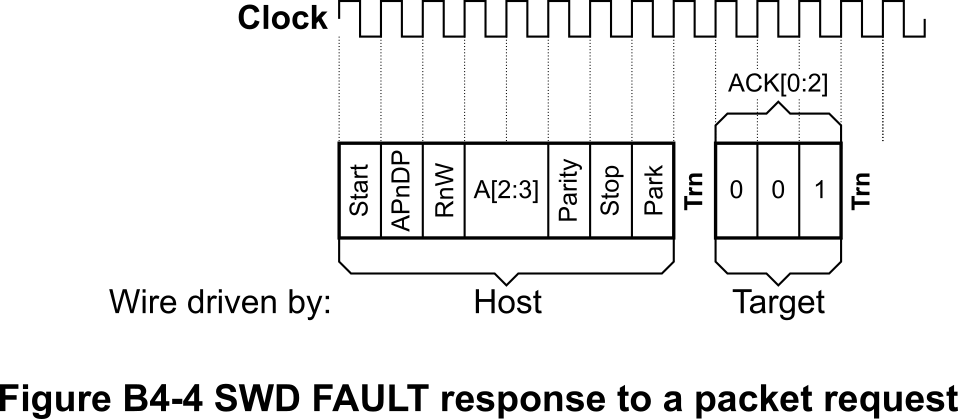

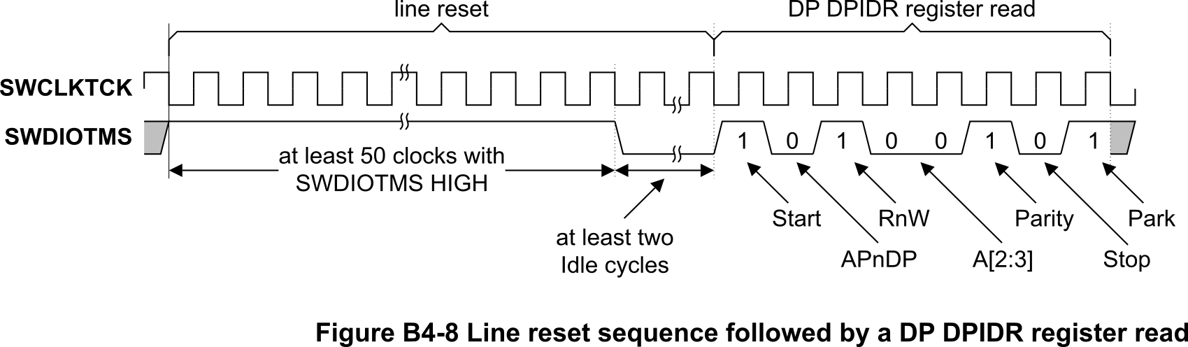

对于packet request,共有8个bit,按传输顺序分别如下(均为小端序,下同):
  • Start:表示开始发送,恒为0b1
  • APnDP:表示传输的寄存器,0b0为DP,0b1为AP
  • RnW:表示数据的传输方向,0b0为调试器写(DP读),0b1为调试器读(DP写)
  • A[2:3]:表示寄存器的索引
  • Parity:表示APnDP到A[3]这4个bit的偶校验结果(其实就是将这4个bit异或后得到1个bit的结果)
  • Stop:表示结束发送,恒为0b0
  • Park:将SWDIO置为高电平,以便后续turnaround保持高电平状态(通过上拉电阻)

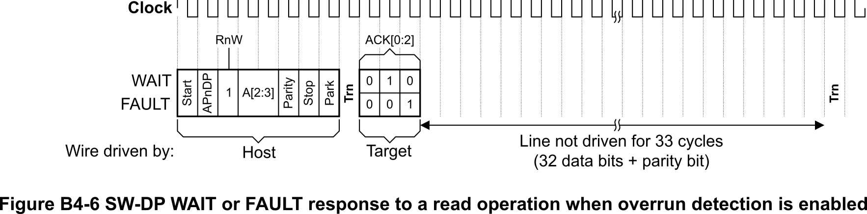

对于Acknowledge response,共有3个bit,其中:
  • 0b100:OK,表示读写操作正常发起

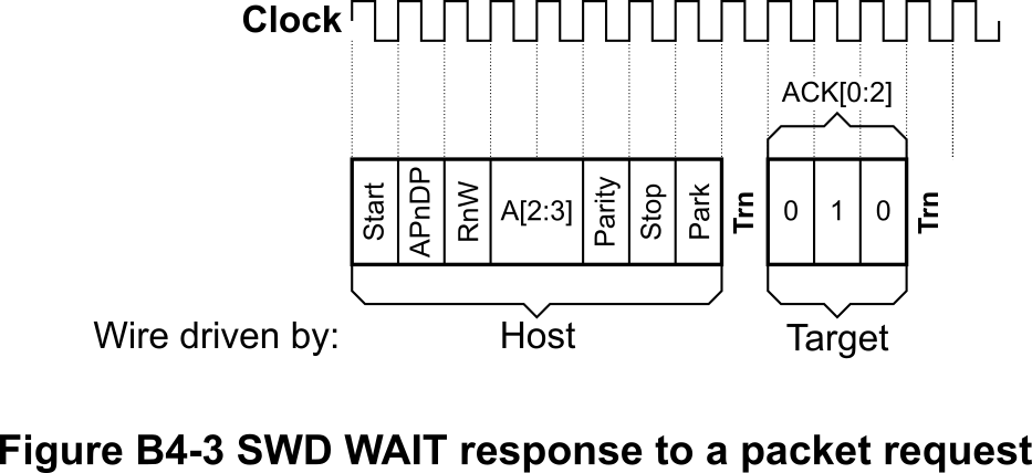

  • 0b010:WAIT,表示当前DP正忙,需要调试器重试,或是(在重试一定次数后)使用ABORT寄存器终止传输
  • 0b001:FAULT,表示之前的传输有误,需要调试器读取相应寄存器获取出错原因
  • 其它:表示可能出现其它错误,包括协议错误(protocol error)或是与DP断开连接等,由于packet request阶段结束时已经将SWDIO设为高电平,因此最有可能出现的是0b111,表示DP没有驱动SWDIO

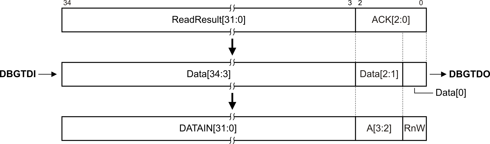

对于Data transfer phase,共有33个bit,传输方向由Packet request中的RnW确定,其中:
  • 前32个bit表示传输的数据
  • 最后1个bit表示前32个bit的偶校验结果
从上面可以看出,一个数据包的长度为(Read) 8 + Trn + 3 + 33 + Trn = (Write) 8 + Trn + 3 + Trn + 33 = 44 + 2 * Trn,其中Trn表示turnaround的时钟周期数。

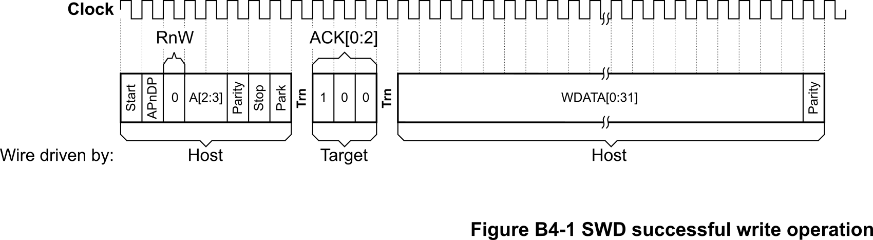

我们先来说写寄存器的情况。在成功写寄存器时,波形图如图B4-1所示。
注:在ADIv6中,SWDIO的波形均被描述为上升沿时改变,这对调试器而言实际上不够好,见物理层部分的相应描述。

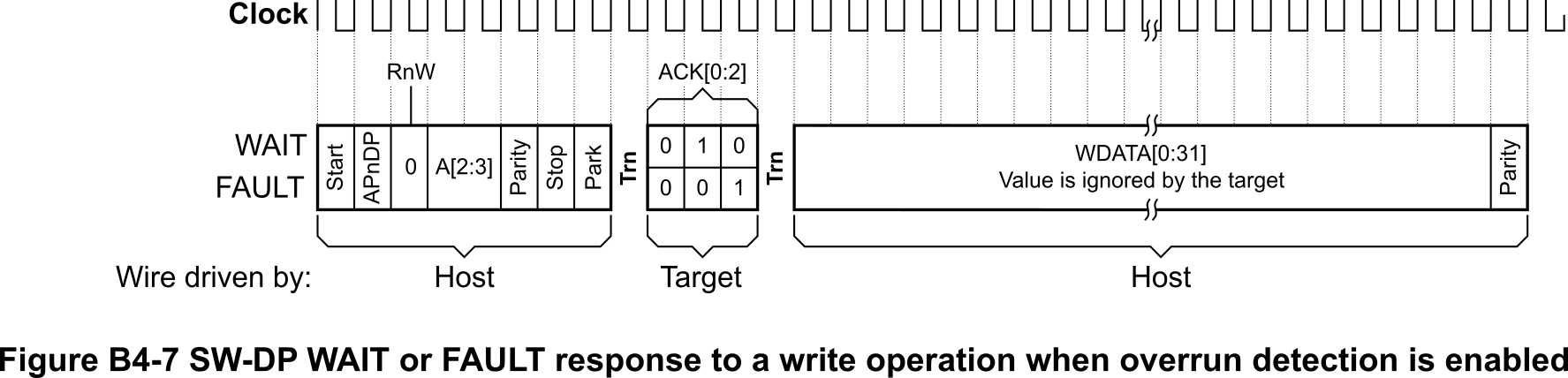

可以看到,在acknowledge response阶段,DP通过返回OK表明自己有能力接收新的数据。至于此次传输的数据是否被DP成功接收,则需要等待下一次传输的acknowledge response返回,其中:
  • 若写的是DP寄存器,则通常可以直接获知是否成功传输,也就是说会在下一次传输时返回OK/FAULT或其它错误
  • 若写的是AP寄存器,则由于可能需要等待上次传输完毕,可能需要等待一段时间才能获知传输是否成功,也就是说下一次传输时可能会返回WAIT,直到上次传输完毕
注:写AP寄存器在下一次传输返回OK并不代表已经成功写入到AP部分的相应寄存器,而只是表示已经写入到写缓冲(write buffering)区域。如果写操作进入到写缓冲但最终被丢弃,将会通过CTRL/STAT.WDATAERR标志位来表示。这一部分内容可以参考B4.2.7的SW-DP write buffering部分。

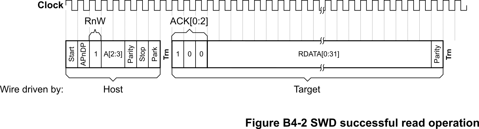

接下来是读寄存器的情况。在成功读寄存器时,波形图如图B4-2所示。
这里需要区分读DP寄存器和读AP寄存器的情况了。对于读DP寄存器,这种情况比较简单,只需要一次传输就能获取到acknowledge response和所需的状态;与之相对应的是,读AP寄存器需要考虑AP寄存器的延迟,需要两次传输才能获取到实际的数据。
读AP寄存器的流程如下:
  1. 第一次传输,需要在packet request指明传输的AP寄存器;在acknowledge response阶段,DP通过返回OK表明自己有能力处理此次请求;此时传输的数据内容无意义,应当丢弃。
  2. 第二次传输,需要在packet request指明读取DP寄存器中的RDBUFF寄存器;在acknowledge response阶段,DP通过返回OK表明自己已经从AP获取到新的数据并准备好回传给调试器;此时传输的数据即为所需的内容。如果数据没有准备好,DP会返回WAIT,需要重复第二次传输直到DP返回OK为止。
可以看到,读AP寄存器实际上需要分为先提交接收的两个步骤。当然,如果需要多次读取AP寄存器,则提交和接收可以在同一次传输中交替完成(在ADIv6中被称为流水线化),即:

  • FAULT:技术上说,返回FAULT表示的是CTRL/STAT寄存器有sticky flag被设为0b1,而这通常表示DP发现了一些错误,包括写寄存器时data packet phase的校验位出错等,感兴趣的读者可以参考数据链路层部分。
  • Protocol error:包含了一系列不符合传输协议的错误,例如packet request中的校验位出错、Stop和Park出错、不支持的turnaround周期数等。
大家可能会有些疑惑,为啥还没有看到错误发生时的波形图呢?这是因为,WAIT和FAULT时的波形与overrun detection有关。Overrun detection是DP的一个特性,针对调试器在高可靠性、高延迟、高吞吐量的场合使用,可以有效加快处理效率。当然,我们这里主要说明的还是打开和关闭overrun detection的不同之处。
注:针对overrun detection的特性,我这边举一个可能实用的例子。
对于FTDI这种只使用物理层的调试器,输出信号通常是bit-bang或类似的方案,这需要上位机发出一系列指令来模拟SWD协议。一个可能的使用方式是这样的(假设是写寄存器):
  1. USB发送一个命令,写入8个bit,也就是packet request部分
  2. USB发送一个命令,读取5个bit,包括了两个turnaround和acknowledge response部分
  3. USB发送一个命令,写入33个bit,也就是data transfer phase部分
可以发现,在overrun detection关闭前,是否执行3依赖于2的结果,而相关的结果并不能在物理层中得到反馈,必须要回传到上位机,并由上位机来决定下一步的处理方式。这样的一大缺点是,2和3之间必然会有很大延迟(如果使用interrupt transfer,延迟通常是ms级的),这会严重制约SWD的实际读写效率。
对于这个问题,打开overrun detection就能得到有效缓解,原因是overrun detection打开后data transfer phase就是一直存在的,并不受到acknowledge response返回结果的影响,上位机完全可以在发起一系列传输后通过检查CTRL/STAT寄存器获取传输结果,也就是说上位机可以尽可能多的填充传输队列,从而提高传输效率。
当然,这么做也有一个显而易见的缺点:如果传输不稳定或成功率过低,则每次发起一系列传输后DP大概率会进入到需要从错误中恢复的状态,这也会导致效率下降。因此,overrun detection只适合在高可靠性、高延迟、高吞吐量的场合使用。
在关闭overrun detection时,如果DP返回WAIT或FAULT,则跳过接下来的data transfer phase,直接开始下次传输,如下图B4-3和B4-4所示。
但是,如果打开overrun detection,不论DP返回WAIT还是FAULT,接下来的data transfer phase都和成功传输一样进行,只是传输的数据无效,如图B4-6和B-7所示。
最后说说Protocol error。一般来说,protocol error的错误是比较严重的,通常意味着信号传输不稳定,导致调试器或DP读取到了错误的结果。这种情况下,DP的策略是比较保守的,一般是直接终止所有传输(除特定寄存器外),调试器需要尽快发起line reset以重置DP状态;因此,DP将会在检测到错误后释放对SWDIO的驱动,在调试器一端通常会读到0b111的响应,如下图B4-5所示。
对于protocol error,详细的处理方式可以参考ADIv6中的B4.2.5,这里不再赘述。

那么,line reset要怎么做到呢?其实很简单,就是传输以下序列即可:
  1. 首先,给至少50个周期的SWDIO高电平,此时SW-DP可以识别到line reset。
  2. 紧接着给至少2个周期的SWDIO低电平,让SW-DP做好准备。
  3. 最后正常传输即可。
Line reset的波形图如图B4-8所示。
可以看到,2的话并不影响结果,这实际上是SW-DP的一个特性:空闲周期(idle cycles)。回想起每次传输的Start信号为0b1,如果在此时传输的是0b0,则传输不会开始,SW-DP可以维持在空闲状态,等待SWDIO传输0b1后传输才正式开始。
注:CMSIS-DAP中,可以定义每次传输后附加的空闲周期数,这部分的内容并不需要修改DP和AP寄存器。合理使用空闲周期可以减少DP响应WAIT的次数,从而减少实际的传输时间。

JTAG-DP和普通的JTAG状态机的用法基本一致,都是分为指令寄存器(Instruction Register,即IR)和数据寄存器(Data Register,即DR)。对于JTAG而言,一般是有一个IR和多个DR,其中:
  • IR用于选择和控制JTAG扫描链,位数是固定的
  • DR用于交换暴露在JTAG扫描链的信息,具体的信息一般由IR决定,位数是可变的
因此,一次传输需要先选择IR再向DR写数据同时读返回结果。具体的传输过程在B3.2.3中已有详细描述,这里不再赘述。

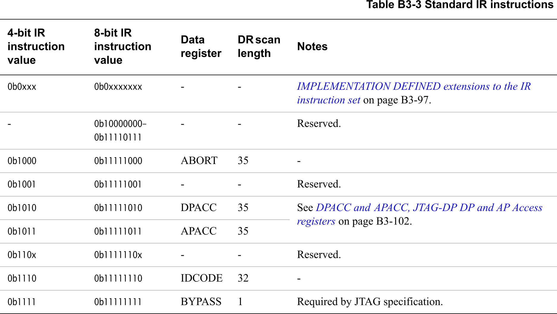

从ADIv6的表B3-3中,我们可以获知,标准IR指令如下:
  • ABORT
  • DPACC
  • APACC
  • IDCODE
  • BYPASS
其中,IDCODE和BYPASS是JTAG标准要求的部分,DPACC和APACC基本对应SW-DP中的DP和AP寄存器,而ABORT则是单独列出。后面主要提到DPACC和APACC部分。

DPACC和APACC的操作如B3.4.3的图所示。可以看到,这两个DR都是35位,数据结构如下:
  • 对于TDO这一端,JTAG依次输出ACK[0:2]和ReadResult[0:31]
  • 对于TDI这一端,JTAG依次输入RnW、A[2:3]和DATAIN[0:31]
相对于SW-DP,由于JTAG-DP的Capture-DR在Update-DR之前执行,而JTAG-DP的acknowledge response和ReadResult在Capture-DR阶段确定、packet request和DATAIN在Update-DR阶段生效,因此当前传输的数据包需要在下一次传输时给出。当然,和SW-DP中读AP寄存器类似,JTAG-DP也可以通过流水线执行的方式“重叠”这些命令,执行过程如下:
  1. 首先发起第1个寄存器的传输,并且丢弃此时返回的acknowledge response和ReadResult。
  2. 接下来发起第2个寄存器的传输,并且从acknowledge response的结果获知传输是否成功,如果第1个寄存器对应的传输是读取,则还需同时读取ReadResult并作为第1个寄存器的读取结果,否则直接丢弃。
  3. 重复2的步骤,每次发起第n个寄存器的传输时,都会返回第(n-1)个寄存器的acknowledge response,并根据需要判断是否需要读取ReadResult。
  4. 在所有寄存器均发起传输后,需要再额外发起一次传输,读取DPACC中的RDBUFF寄存器,以获取最后一次传输的acknowledge response。如果第n个寄存器对应的传输是读取,则还需同时读取ReadResult并作为第1个寄存器的读取结果,否则直接丢弃。

在协议层,SWJ-DP主要做的事情就是处理SW-DP和JTAG-DP之间的切换。根据SWD协议版本不同,SWJ-DP最多有两套切换方式,分别是:
  • SWD和JTAG之间的切换
  • 休眠状态和相关操作
接下来详细介绍这两种切换方式。
SWD和JTAG之间的切换
这种方式多用于SWD协议v1,v2也可以支持但被废弃(deprecated)。

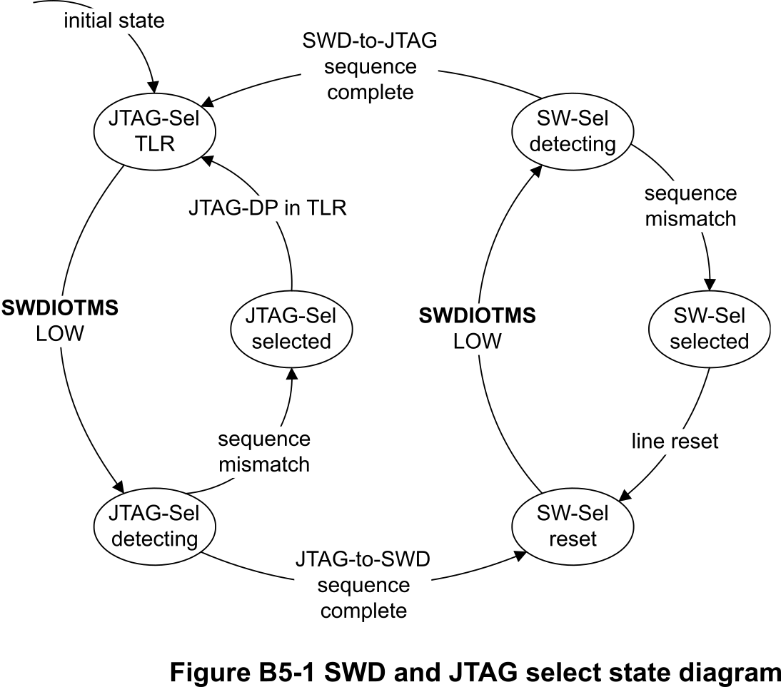

先贴个状态转移图,见图B5-1。
从图上可以看出:
  • SWJ-DP的初始状态为JTAG-Sel TLR,也就是JTAG状态机中的Test-Logic-Reset状态
  • SWD和JTAG之间的切换需要在特定的状态完成,成功的话会切换到相应状态,失败的话则会保持在原有状态
当然,实际应用中,我们只需要使用JTAG-to-SWD和SWD-to-JTAG这两种序列就可以了。这部分是ARM规定好的,因此没啥好说的,照做就是了。
JTAG-to-SWD的引脚时序如图B5-2所示。
注:和正常的line reset不同,在JTAG-to-SWD序列中,最后不允许将SWDIOTMS拉低两个周期。
SWD-to-JTAG的引脚时序如图B5-3所示。
注:和正常的line reset不同,在SWD-to-JTAG序列中,在至少50个周期的SWDIOTMS高电平后,不存在将SWDIOTMS拉低两个周期。
休眠状态和相关操作

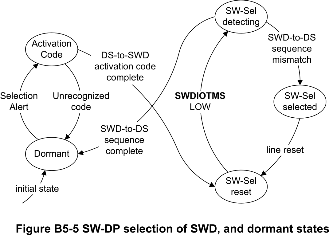

SWD协议v2引入了休眠状态(dormant state),所有的切换操作都需要途径dormant state状态进行,这有助于目标设备使用不同的混合协议。
原话如下:Using dormant state allows the target to be placed into a quiescent mode, allowing devices to inter-operate with other devices implementing other protocols. Those other protocols must also implement a quiescent state, with a mechanism for entering and leaving that state that is compatible, but not necessarily compliant, with the SWJ-DP and SW-DP protocols.
在引入休眠状态后,SWJ-DP的协议选择如图B5-4所示,注意到前面提到的JTAG-to-SWD和SWD-to-JTAG已被废弃。
对于SW-DP,相关状态转移图中JTAG相关状态被移除,且初始状态即为dormant state,如图B5-5所示。

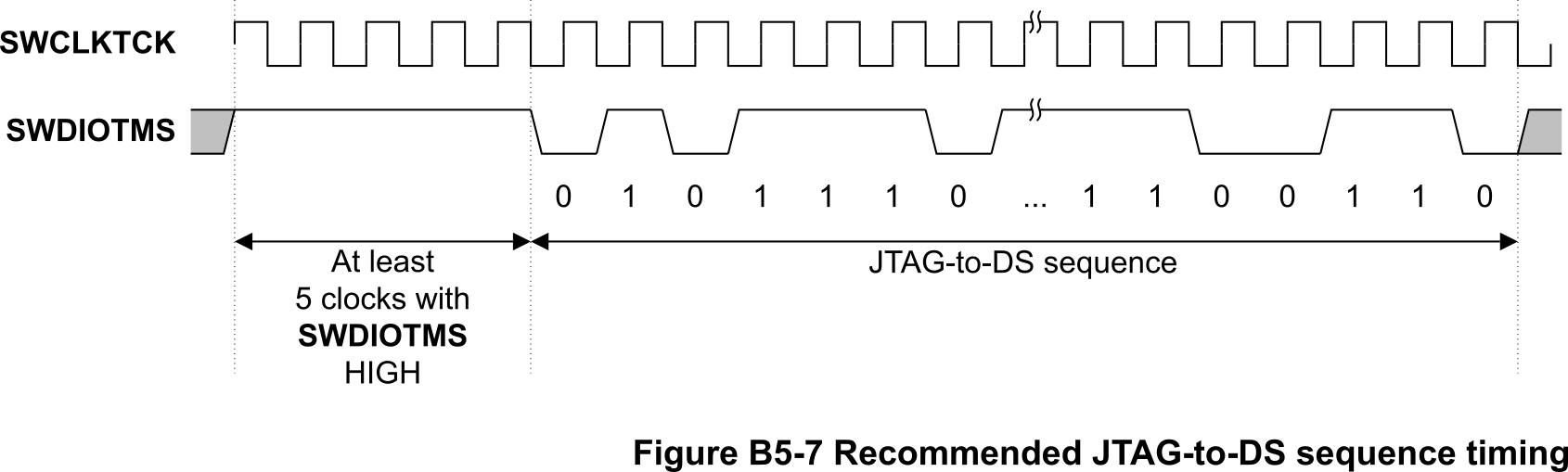

JTAG-to-DS涉及到ZBS(zero-bit-DR-scan)序列,并没有统一的引脚时序,其中一个推荐的引脚时序如图B5-7。需要注意的是,这里需要事先将IR切换到IDCODE或BYPASS,否则行为无法预测。对ZBS有兴趣的同学可以参考B5.3.2。

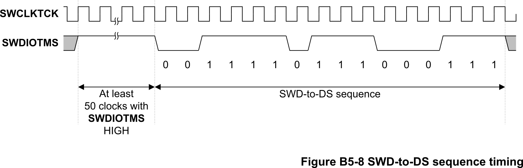

SWD-to-DS则是固定序列,引脚时序如图B5-8所示。

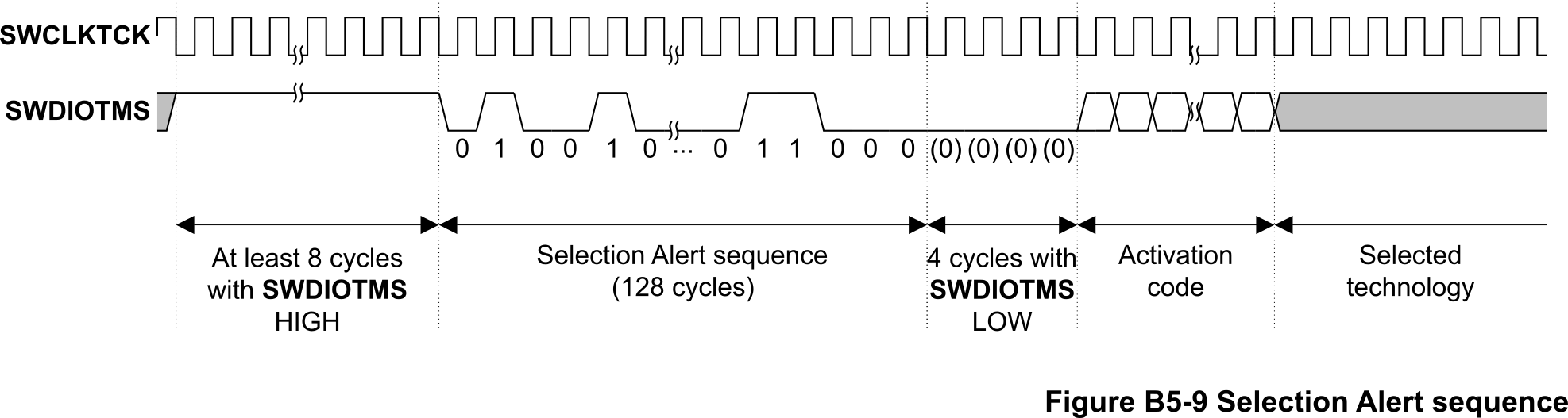

从dormant state离开时,根据activation code确定下一个使用的协议,相关序列被称为Selection Alert sequence(这里不知道怎么翻译比较好),如图B5-9所示。Activation code的取值如表B5-2所示。
